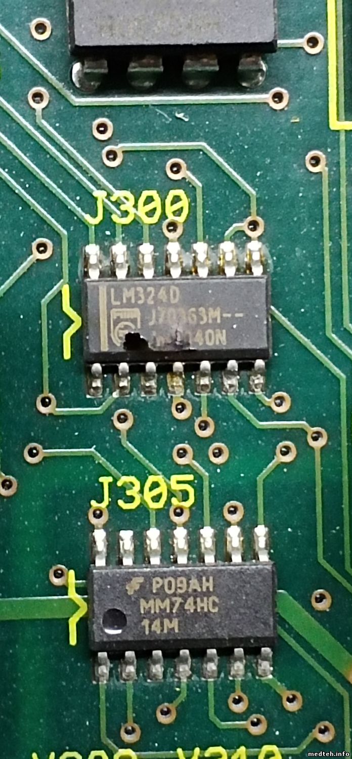

Коллеги, всем доброго здравия.
У меня такая проблема возникла: сначала загорелась ошибка "1". Я снял голову и прозвонил провода, один провод был в обрыве. ОК. Впаял его. Запустил аппарат и тут же сгорел предохранитель на 6.3 А. Поменял. Включил. Горит ошибка "1" и не горит один светодиод на 119 В.
В чём может быть проблема?
Подскажите ...
madmacДата: Среда, 01.Сен.2021, 22:04 | Сообщение # 15
Это уже похоже на моноблок.
sa00Дата: Четверг, 02.Сен.2021, 09:48 | Сообщение # 16
Сургут
УРА ТОВАРИЩИ!!!!!
Сейчас расскажу в чем была проблема и как я её выявил.
В общем перешел в сервисный режим и убрал предохранитель F4.
Включил. Через секунд 15 пошел дымок из под платы с табло.
Выключил естественно)
Снял плату с табло и увидел что задымило.(на фото видно)
Микруха!!!
Благо такие микрухи не редкость. Поскрёб по сусекам и нашел старую плату от компа. Там как раз такая же и стояла.
Перепаял все это дело.
Включил в обычном режиме с предохранителем F4.
Светодиод на 119 В. Загорелся!
Собрал всё до кучи и включил и ЭВРИКА!!!
Ошибка ушла и всё работает!
