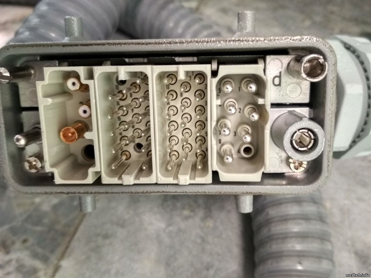

Нужен кабель, соединяющий С-дугу и стойку у аппарата Carmex 9R от ItalRay.
Может у кого есть БУ, или подскажете заказной номер. Официалы молчат.
