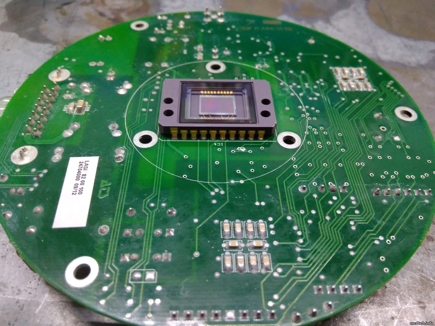

Парни, приветствую! трабла с ЭОРП: нет картинки на скопии - черный экран, а при сьемке на эране рябь(как будто телевизор не ловит). Начал капать под комп, но там все четко, питание везде есть. Снял плату с матрицей и повесил на провод - тоже самое.
Плата стояла здесь . Индикатор на плате горит.
Также на плате были разводы, не поожие на флюс, будто попали капли воды(но это не точно).
Куда копать, подскажите.

Доброго времени суток!А РэОП Работает?И матрица без оптики четкой картины не даст...проверьте для начала сам преобразователь!

ну как... черная картинка с камеры. если его отцепить(коаксильник), то комп дает ошибку камеры, то есть комп видит камеру, а картинки нет. пожалуй, РЭОП не работает wink

я понял что увижу чб картину, но CCD ее не воспринимает, также как и свет в комнате.
