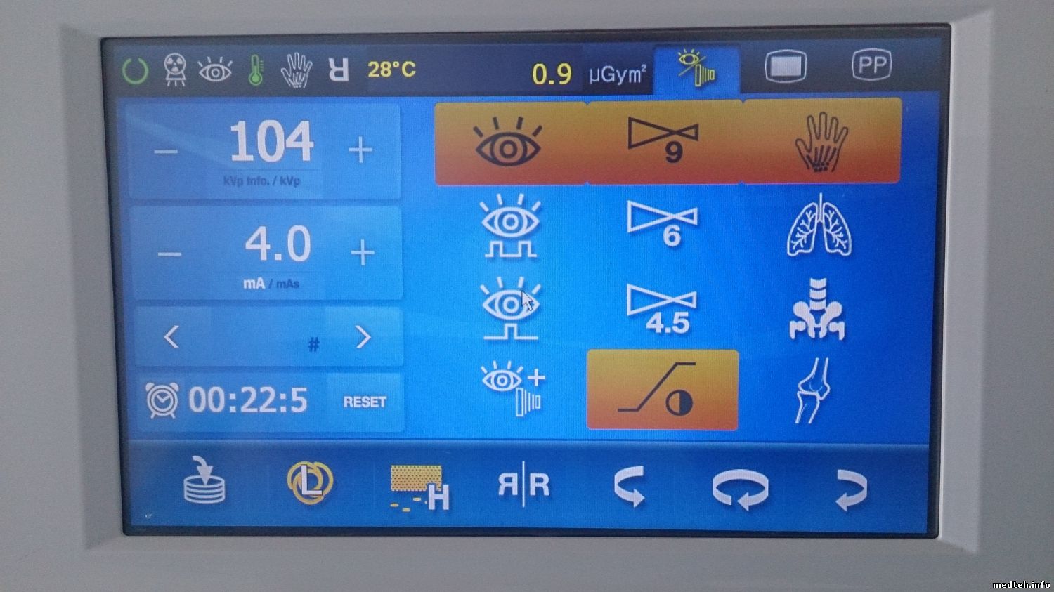

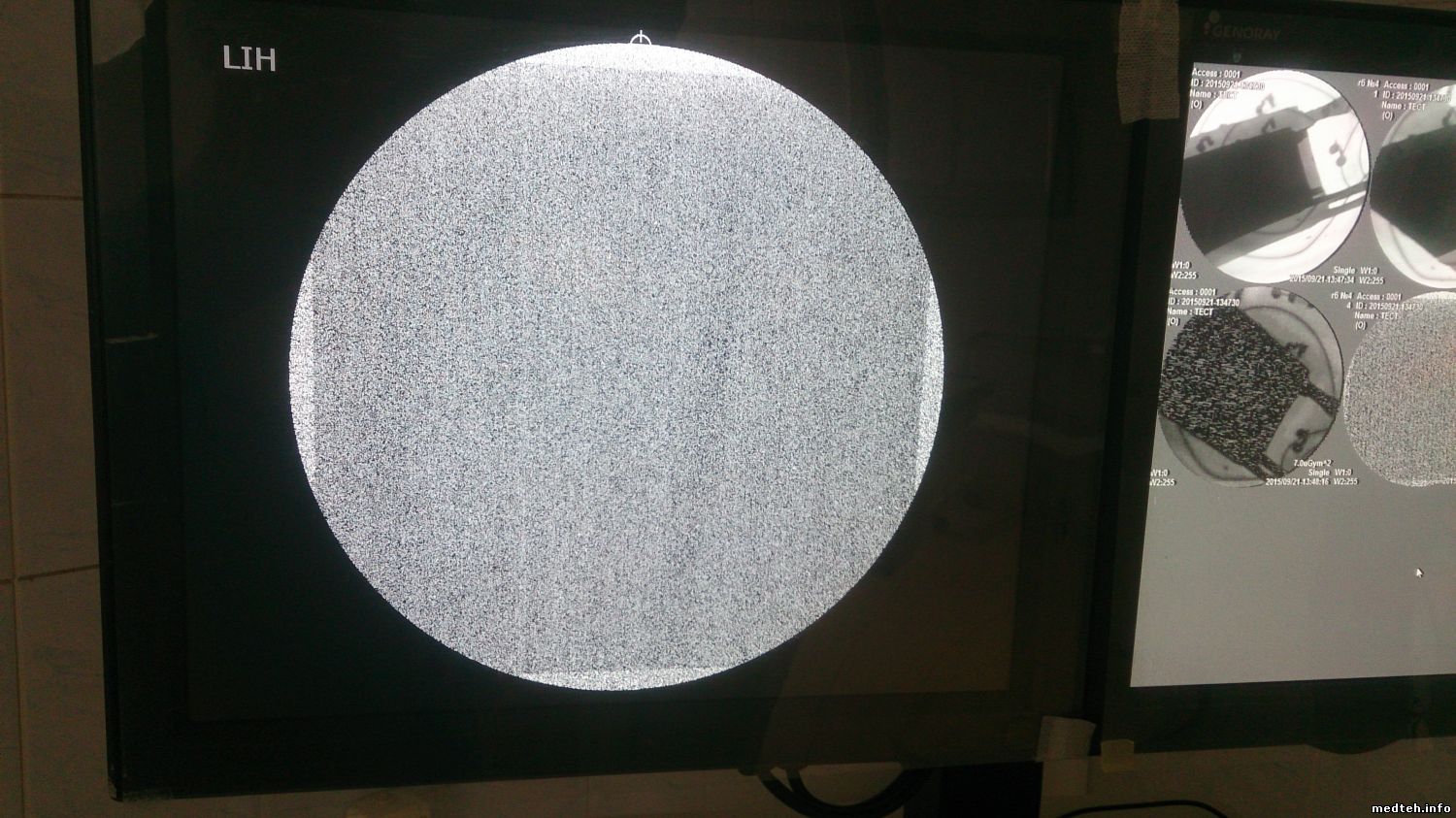

FAINTДата: Вторник, 06.Окт.2015, 11:19 | Сообщение # 1
У вас сообщений: 148
Регистрационное удостоверение ФСР 2011/11959 от 31.03.2023 (ранее от 22.09.2011) года на Аппарат рентгенодиагностический хирургический мобильный типа С-дуга "АРХМ-РЕНЕКС", производства ООО "С.П.ГЕЛПИК", Россия, г. Москва.
Аппарат рентгенодиагностический хирургический мобильного типа С-дуга "АРХМ-РЕНЕКС", дата выпуска: 03.2012 г.
Проблема: при длительной работе в режиме постоянной скопии - изображение "рассыпается" на квадратики (чёрный снег), при этом самопроизвольно растут значения киловольт на тачскрине. Нагрев трубки: 28-29 градусов. Перезапуск аппарата помогает не на долго ... В чём проблема нестабильной работы?
Anakonda2aДата: Вторник, 06.Окт.2015, 20:53 | Сообщение # 2
У вас сообщений: 508
Инженер по Т.О. мед. техники
Подольск
Скорее всего проблема Системы Стабилизации Яркости (в данном аппарате может называться по другому). Возможно проблема телевизионки. Попробуйте перейти на ручное управление и посмотрите что получится. Поставьте фантом (или паяльник) и посмотрите на каком значении kV и mA зафиксируются из значения, как будет выглядеть изображение фантома.
FAINTДата: Среда, 04.Ноя.2015, 16:02 | Сообщение # 3
При переходе на ручной режим,тоже самое, через разное время после включения-картинка рассыпается...

AVAMДата: Четверг, 12.Ноя.2015, 21:25 | Сообщение # 10
У вас сообщений: 299
москва
Возможно что-то с видеокамерой.

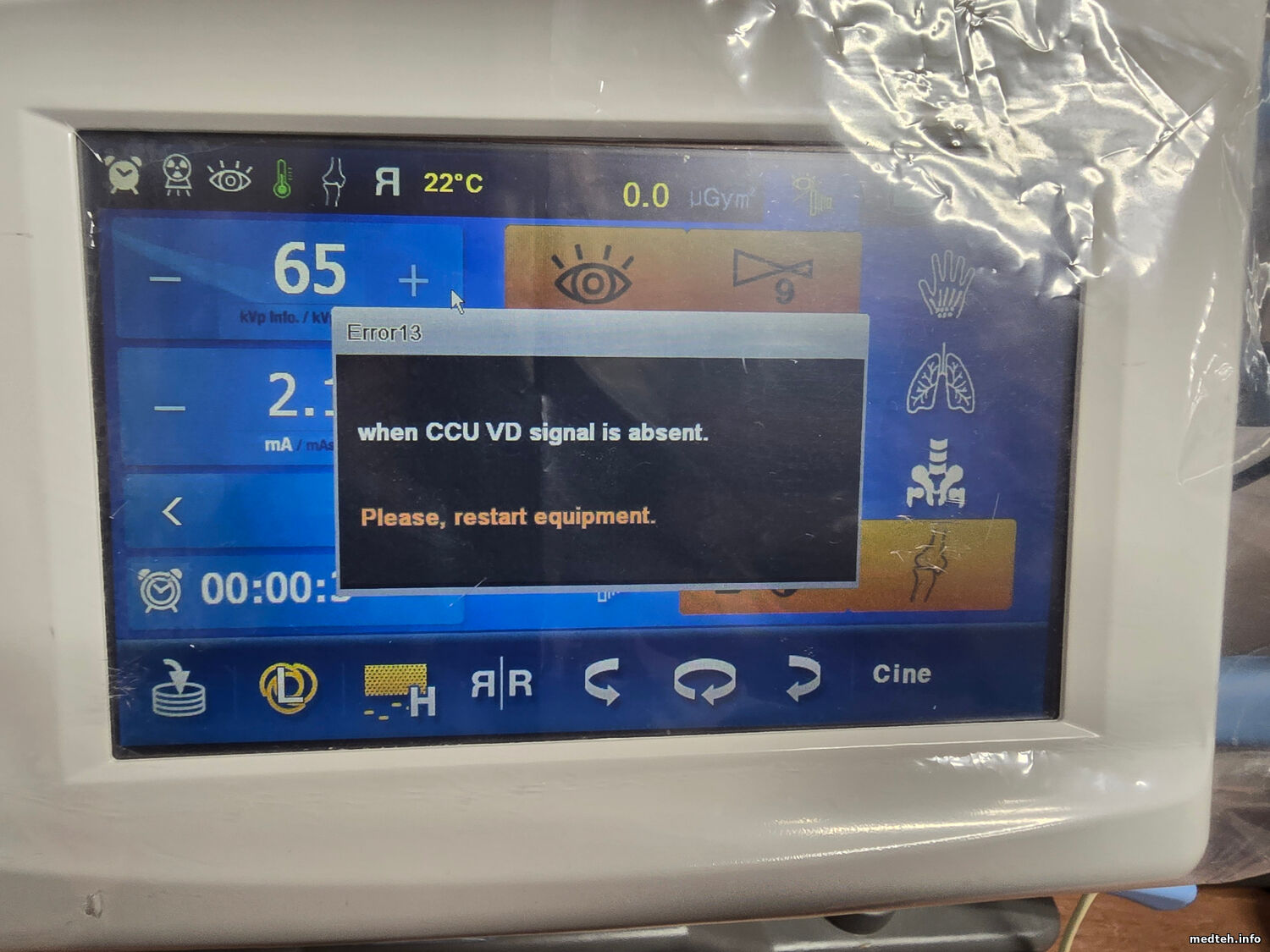

walkman8196Дата: Понедельник, 20.Апр.2026, 07:41 | Сообщение # 28
У вас сообщений: 44
Нягань

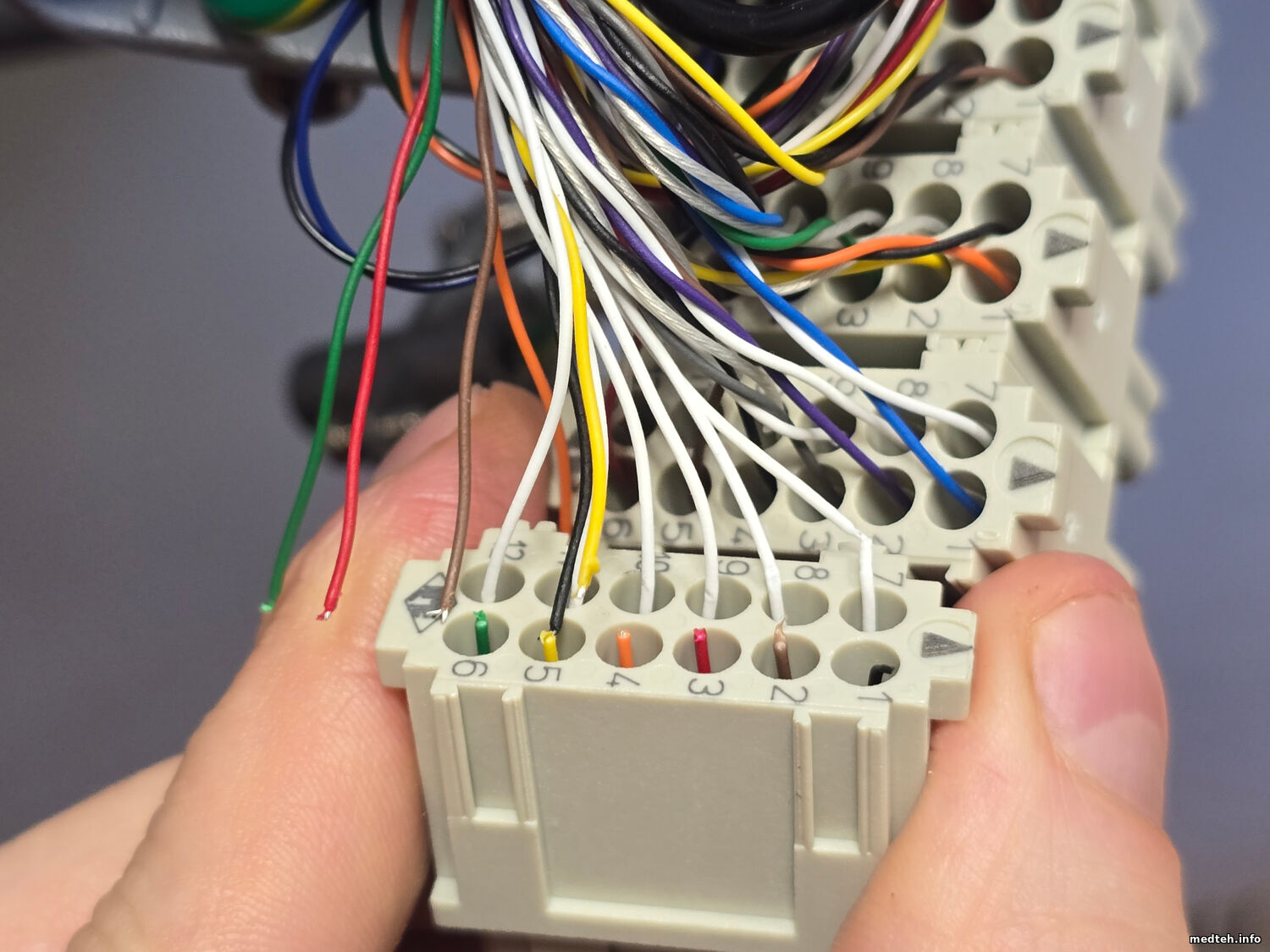

Господа, прошу совета куда копать . Аппарат 13 года выпуска. При попытке сделать снимок показывает Это.
Сам просил сам отвечаю: Причину нашел -очевидно дернули за кабель .См фото 2
Сообщение отредактировал walkman8196 - Понедельник, 20.Апр.2026, 09:04
