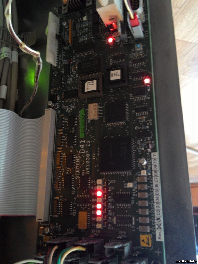

Плата D41 (): не мигает светодиод B1 (communication reception D41 OK), не мигает B2 (communication transmission XCU OK), мигает B6.

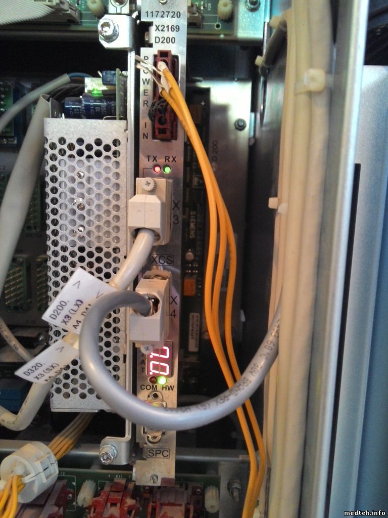

D200 (): мигает RX, TX - просто светится.
