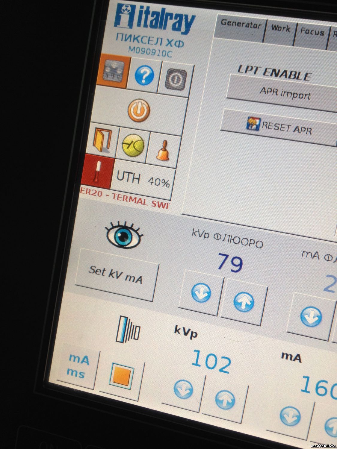

В общем появился на обслуживании данный комплекс (ITALRAY Clinomat, питающее - Pixel HF 650TS, трубка Е7239). Подскажите куда смотреть(офиц.представительство у нас в Украине спрыгнуло с этого).
-Со слов врача- графический стол работает нормально, тут проблем нет. Со скопией следующее - при работе скопии, через 2-3мин на пульту(экран цветной) выскакивают ошибки -Er20,Er06,Er07,Er08,Er53 и Er22.
-Начал смотреть 06 -rotor fault, 07 - filament fault, 08 - beam fault, 20 - termal switch, 22- door open, 53 - high large filament stanby current. Так как времени было немного - все ошибки как бы косвенно указывают на трубку. Прошёлся согласно мануалу в меню по всем пунктам настроек-там всё в порядке(в самом начале остались фото настроек), дальше - включил скопию,и начал смотреть что к чему(лучше самому увидеть всё), при нажатии на педаль слышно вращение анода, но потом он (прошло около1.5мин и он остановился, при этом педаль нажат была), скопия пошла(режим скопии 79кв на 2.3ма), попробыал сделать снимки(100кв на 150ма ), пошли снимки но после 12 снимков получил эти ошибки и UTH 46%. По сути на 1 снимок получается 4% UTH, как доказывали врачи у них раньше максимум за 20-30 снимков UTH достигало 15%. При снимках анод разгонялся, как бы всё в порядке, но не совсем. А получается перегрев на лицо, перегрев линейный, то есть не скачут цифры, с каждым последующим снимком идёт увеличение UTH на 4%. Но смутило то что во время скопии анод не вращался. В реальности трубка еле еле тёпла .В силу малого остатка времени на этом и закончилось. На следующий день врач снова захотел попробовать(а мало ли постоял отдохнул), включил скопия пошла, зарядил кассету и начал делать снимки. Далее оказалось что снимки пустые(скопия есть, а снимков нет), UTH 0% и анод вращался. На этом по сути и вся история.
-Теперь дальше, хотелось бы выяснить с чего начинать? Попробывали созвониться с оф.предств.-но толку мало(куда то уехал инженер), насчёт разгона анода-ответ был таков-что в режиме скопии он только при первом нажатии на педаль включается и дальше останавливается(хотя со слов врача раньше было слышно в режиме скопии что анод работает). 1) -действительно ли в режиме скопии анод должен так себя вести? Дальше было порекомендовано пройтись по настройкам(что раньше было сделано) и сказано что проблема в микросхемах Dalass. Теперь хотелось узнать где они конкретно стоят? Какие действия дальше предпринимать? Извиняюсь если что то написал не так, любые советы будут кстатит.

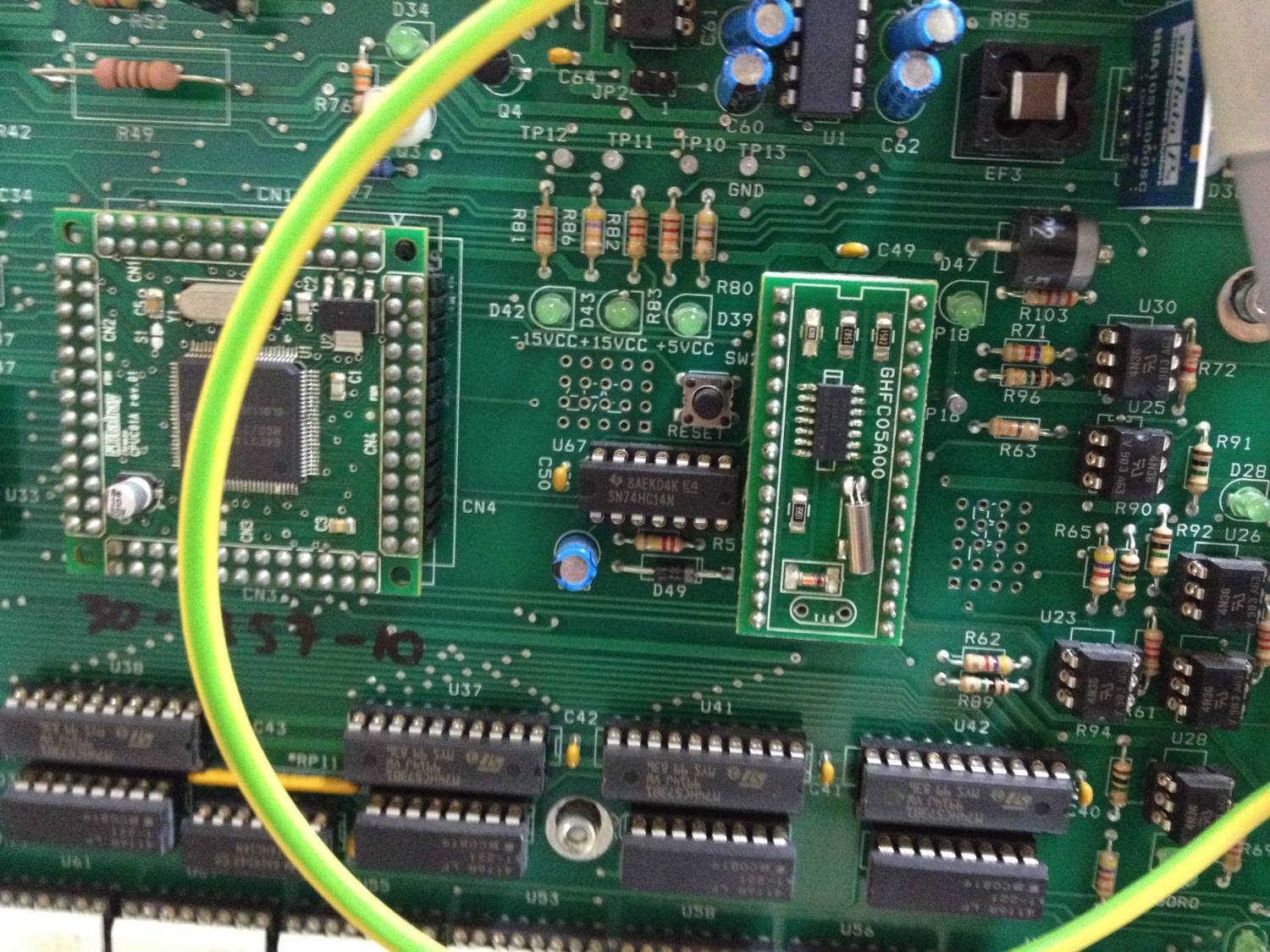

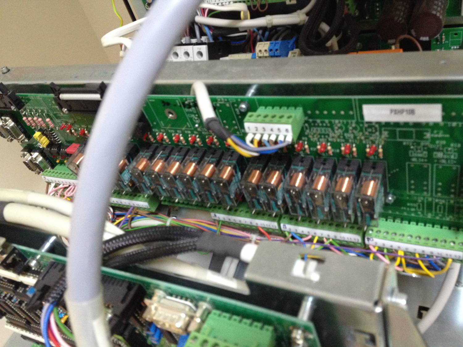

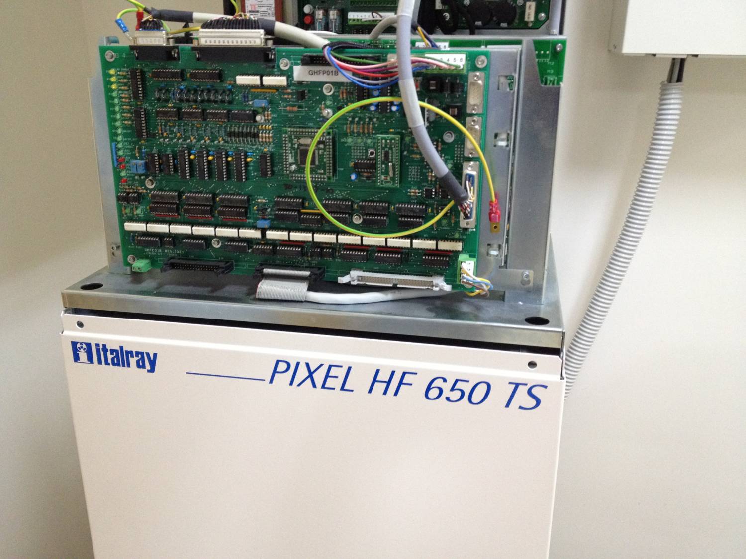

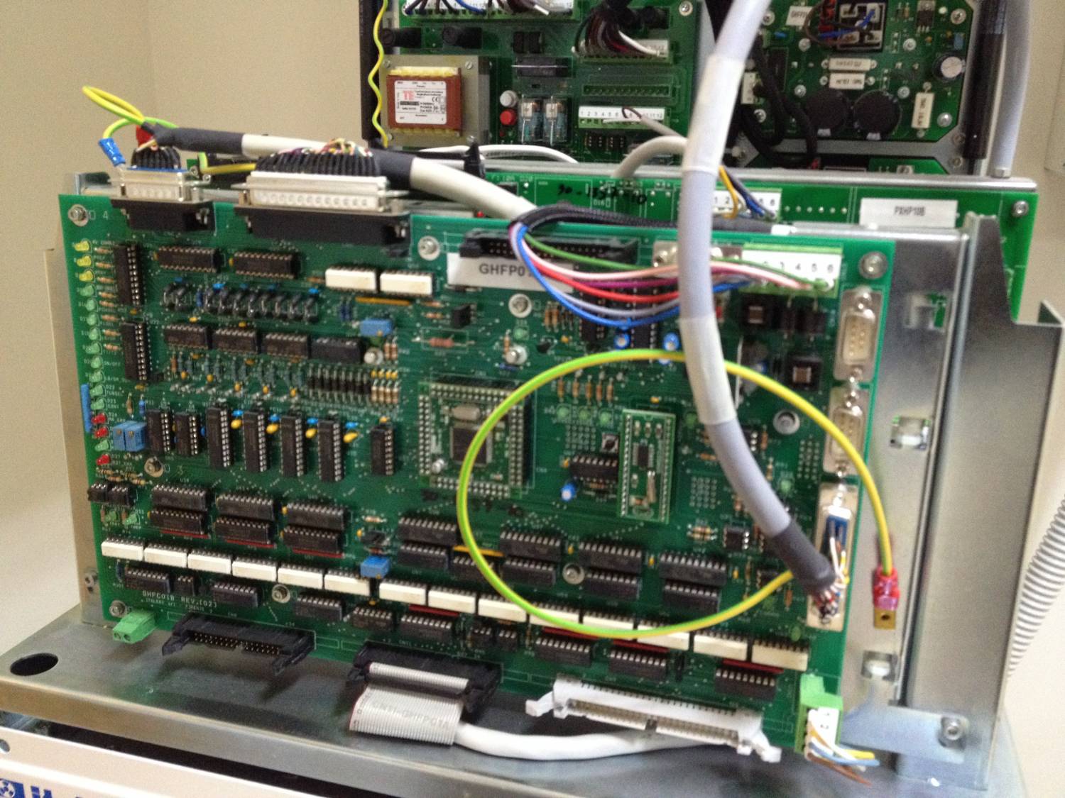

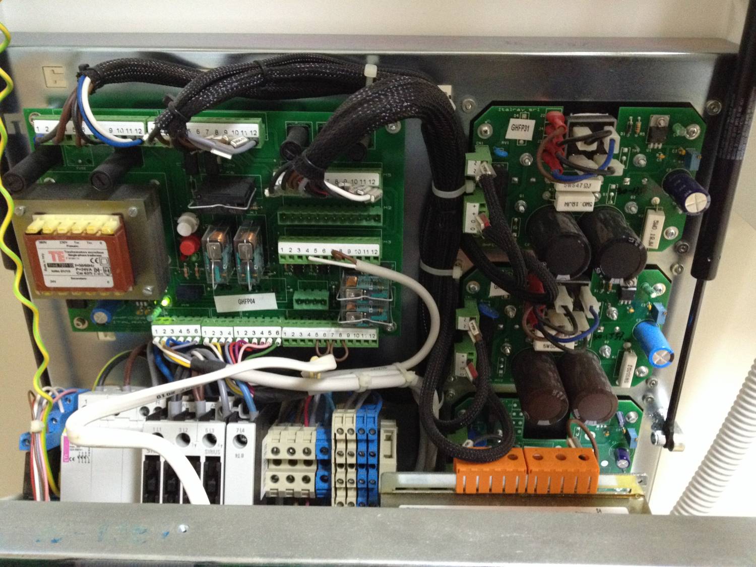

Фотографии питающего
6804652.jpg (170.4 Kb) · 6548399.jpg (223.7 Kb) · 7011146.jpg (193.6 Kb) · 3401907.jpg (214.3 Kb) · 8213191.jpg (257.1 Kb)

VikeyДата: Воскресенье, 08.Ноя.2015, 16:27 | Сообщение # 4
У вас сообщений: 303
Инженер по ремонту
У вас на последнем снимке ошибка говорит о перегреве кожуха. На кожухе стоит термодатчик, под одной из боковых крышек. Проверьте датчик и его цепь в питающее устройство. Величина UTH это что-то типа коэффициента прогрева анода трубки он будет зависеть от режима снимков и чем мощнее снимок тем быстрее будет подыматься, а не от температуры кожуха, не подымали ли лаборанты режимы в последнее время.

DimitriusДата: Воскресенье, 08.Ноя.2015, 17:02 | Сообщение # 6
У вас сообщений: 410
Vikey, Датчик уже обсмотрел, всё целое. Ранее уже писал что труба еле еле тёплая(даже после выключения, с учётом прогрева масла). Врачи говорят что и так мало, они ещё и на больших параметрах работали и всё было хорошо. Alex70tt, а почему же графия работает на ура(труба такая самая 1в1)? Если б сеть гуляла то и по идее комплекс что на 1м месте что на 2-м не работал, а на графии работает на ура, там притензий нет, почему только скопия страдает? Просадка по сети мало веротяно-запитан комплекс от отдельной подстанции, хотя всё возможно-проверю.
Сообщение отредактировал Dimitrius - Воскресенье, 08.Ноя.2015, 17:04

Alex70ttДата: Вторник, 10.Ноя.2015, 23:31 | Сообщение # 22
У вас сообщений: 524
рентген техник
вся Россия
мониторинг мультиметром?!?! (каким?) для этого нужен другой прибор(хотя-бы осцил )
Alex70ttДата: Среда, 11.Ноя.2015, 00:11 | Сообщение # 23
рентген техник
вся Россия
плата power input board ,большая сбоку слева вот ее смотрите
