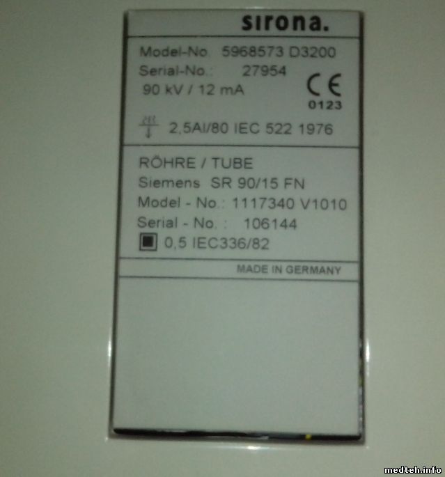

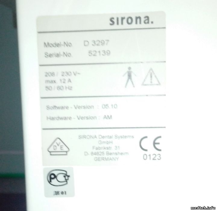

seabeeДата: Воскресенье, 10.Янв.2016, 12:04 | Сообщение # 10
У вас сообщений: 1318
Написано Sirona Orthophos multipuls.Раз такой старый то плату наверно не достанем.XG5 была записана как плата связи.Определяли путём замены года 3 назад.
madmacДата: Воскресенье, 10.Янв.2016, 15:18 | Сообщение # 11
seabee, ну нет модели multipuls у Сироны. есть op5, op10, 3/5/plus, они же в ds варианте, есть xg, есть SL. сейчас выпускаются xg 3/5/3D и sl.
так если Sirona, то какая модель? случеам не слились слова "plus"(модель) и "multimeter"(пульт управления с показометром)? .
в xg5 плата dx91 отвечает за управление моторами цефалостата(трг). в нем нет отдельной платы связи с комп.сетью.
в ds плата dx91 отвечает за управление мотором регулировки высоты.
фото аппарата и всех шильдиков может помочь разобраться, что это.
seabeeДата: Воскресенье, 10.Янв.2016, 19:51 | Сообщение # 12
Вот такой.
madmacДата: Воскресенье, 10.Янв.2016, 20:40 | Сообщение # 13
это orthophos plus ds с цефом. плата связи с пк xab op. вроде даже поставляется еще.
sidexis 5.2-5.5. программы нет совсем. давно это было.
могу поискать сервисдоки и каталог запчастей, должны были остаться. программы нет совсем. давно это было.
по софтине: могу дать самую древнюю из серии xg, там поддержка DS по сети вроде была, при подключении по Ethernet. через xab d(встраиваемую в ПК)- не помню, опять же давно было.
