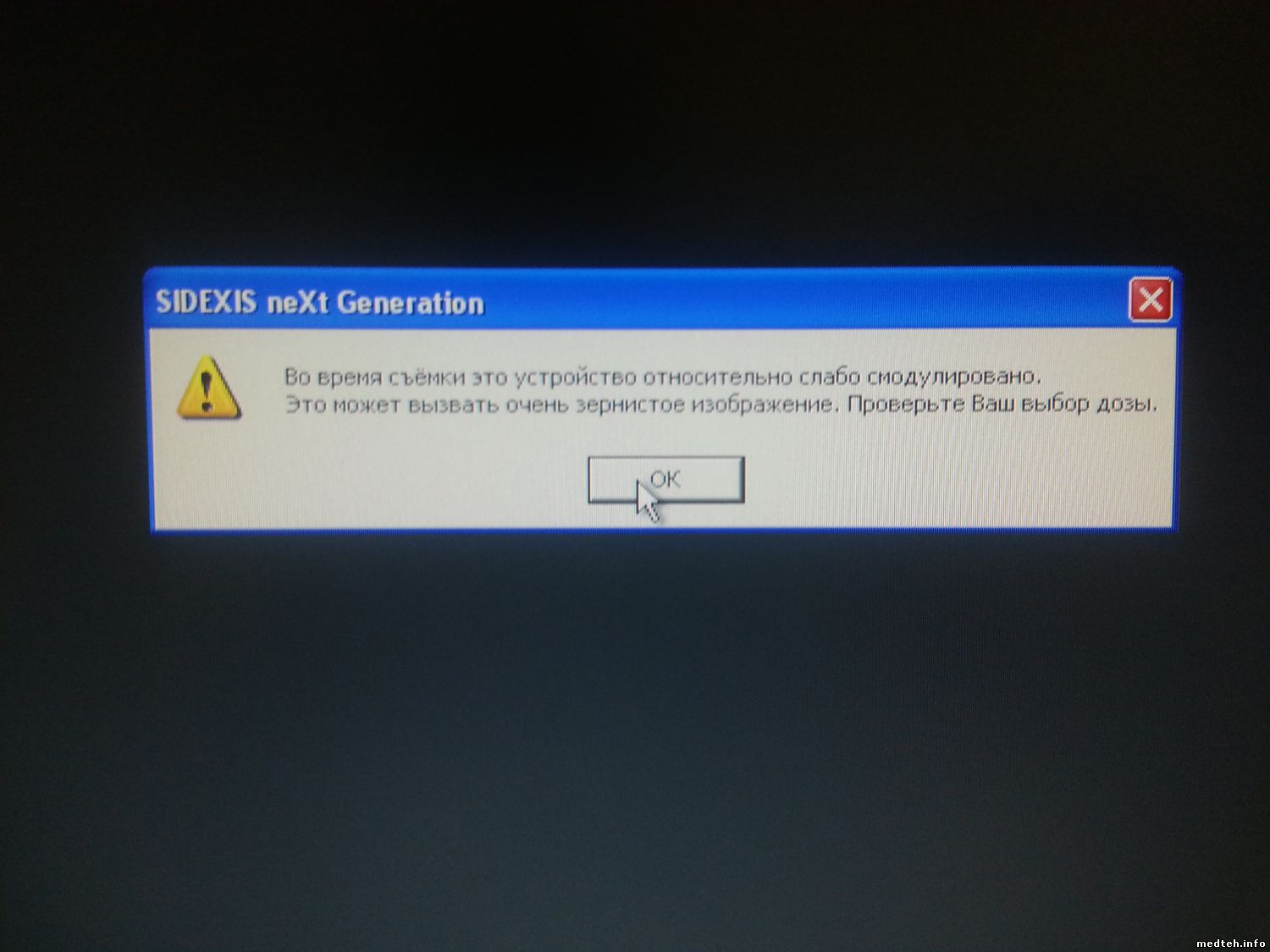

Доброго времени суток. При попытке сделать снимок с аппарата появляется сообщение(см. фото.), при нажатии на ОК вместо снимка - белая картинка. Мое предположение что переполнена база? так ли это?
p.s. пробовали делать снимок при выборе разных доз.
не так. в нормальном переводе- низкая доза.но вариантов два: голова села, матрица датчика выгорела.
jackhash3Дата: Понедельник, 16.Окт.2017, 12:07 | Сообщение # 7
У вас сообщений: 128
madmac, спасибо за ответ.
Насчёт головы точно наврядли, аппарат используют очень редко, за всё время сняли штук 800 снимков. А вот насчёт датчика - но датчик ведь определяется. Программа его видит.

madmacДата: Понедельник, 16.Окт.2017, 21:04 | Сообщение # 9
датчик видится- это наличие связи между датчиком и компом.
если вчера все плохо, а сегодня нормально, есть смысл проверить питание 220. если провалы ниже 200 есть, аппарат не вытянет.
лучше всего взять в прокат прибор контроля качества электричества, пусть логи пишет с недельку. но недешево ни разу.
