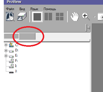

Пользуйтесь https://yadi.sk/d/mq5ojYsHmJHWh
для выбора расположения снимка тыкнуть тут

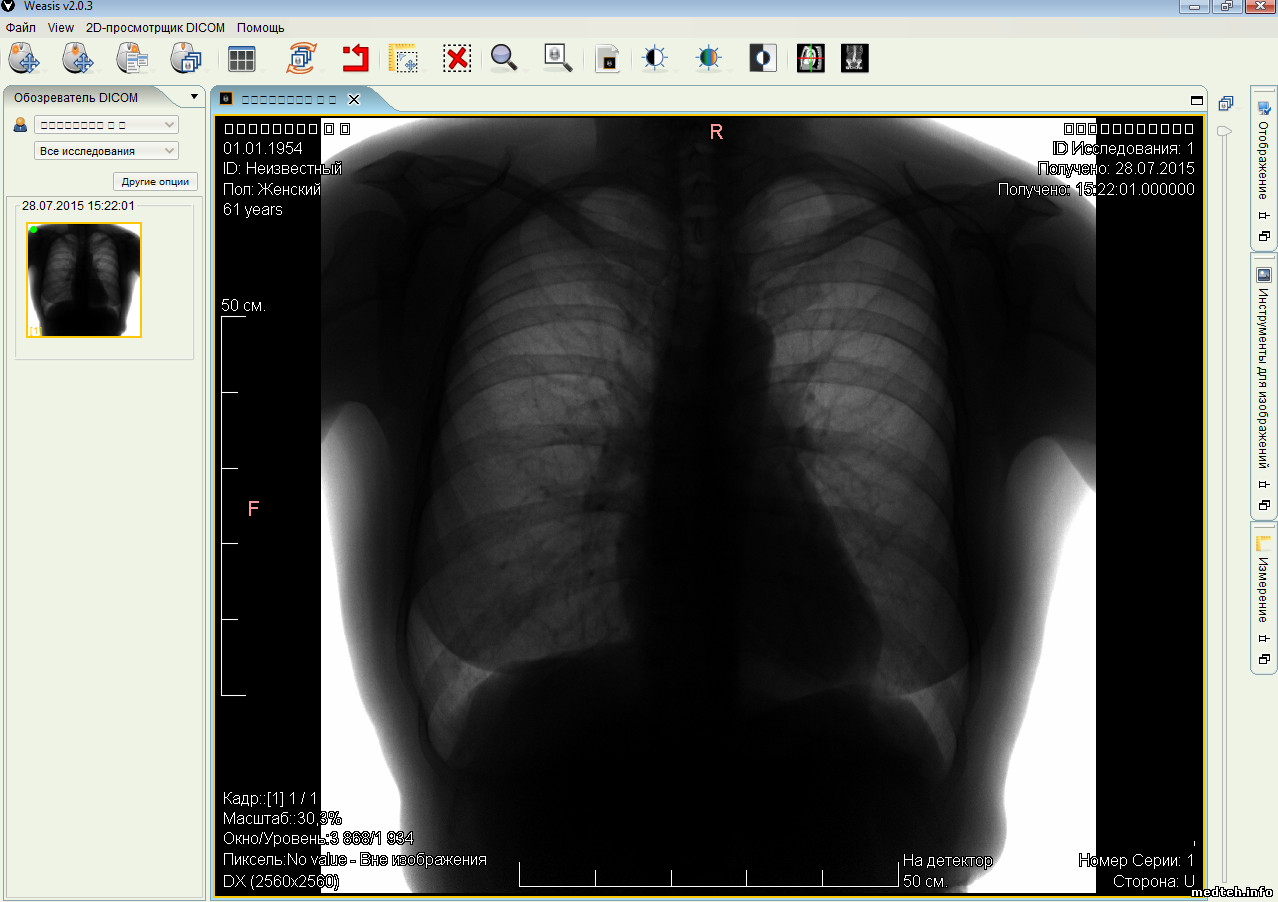

А мне Weasis нравится. Вот портабельная версия: http://sourceforge.net/projects/dcm4che/files/Weasis/

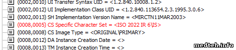

Но при просмотре Прографовских дайкомов может быть вот такая фигня, как на картинке. Вместо кориллицы просто хрень. Не знаю, может в новых версиях это исправлено, но в тех, с которыми я сталкивался, кодировка в dcm-файле прописана неправильно.

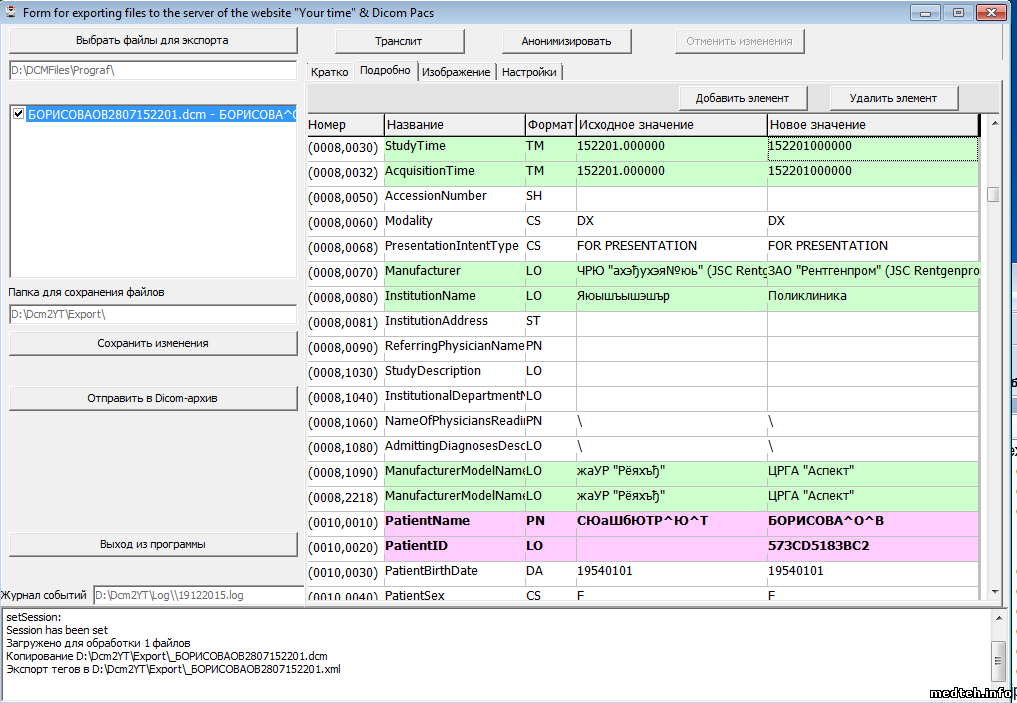

Я специально для автоматической обработки таких "неправильных" дайкомов и отправки их на дайком-сервер написал программку на делфи, которая правит эти теги. Так как каждый производитель придумывает какой-то свой формат, то пока полной универсальности не могу добиться. Поэтому, если у вас есть возмоность, киньте мне на почту свой вариант dcm для экспериментов. Я проверю на нем свою прогу и, если вам таковая будет нужна, то вышлю вам адаптированный вариант.
