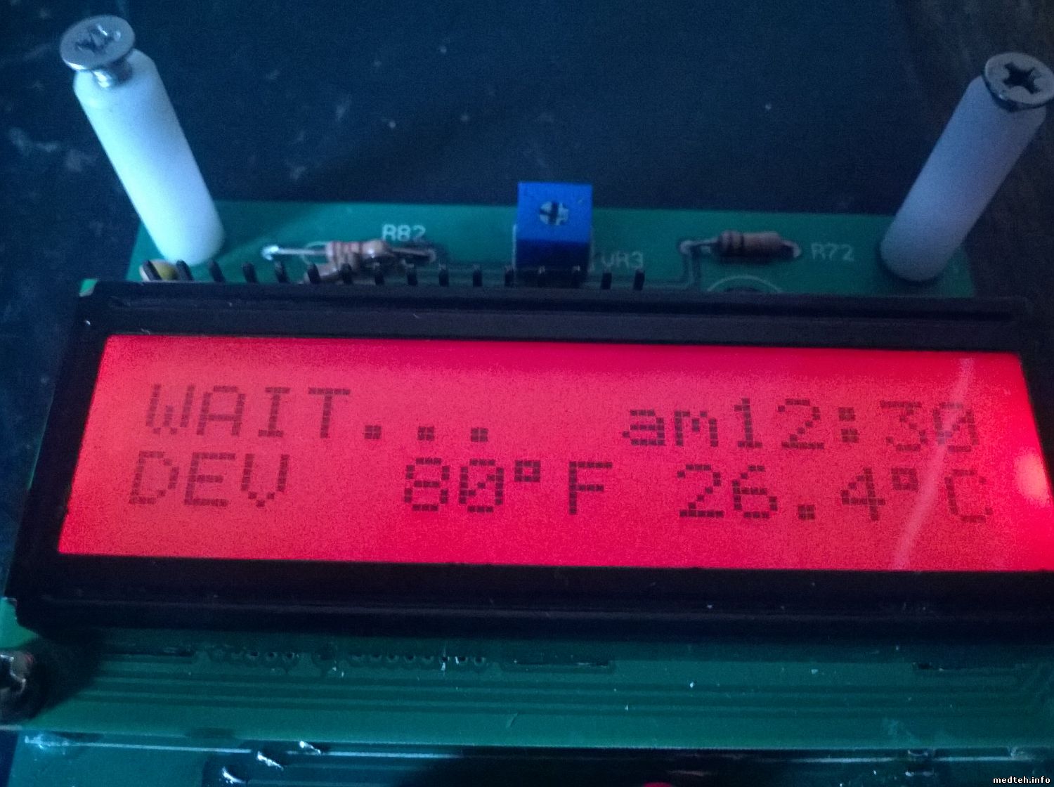

здравствуйте, может кто-нибудь сталкивался с таким аппаратом?
аппарат загружается, проводит тесты датчика пленки, датчика температуры проявителя,
далее на дисплее появляется надпись"wait..." и всё.. на кнопки не реагирует, вентилятор сушилки работает, но нагреватель не греет. главный мотор крутит все валы, и еще нагреватель проявителя тоже не включается.
на другом, рабочем аппарате наблюдал, по индикаторам на плате проца, что нагреватель проявителя включается через секунду после включения, а на этом - нет.

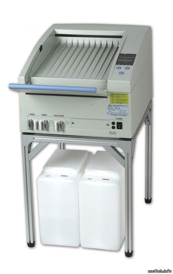

аналог сделанная на руси МиниМед-МТ ,

vvv3vvv, это не сделано на Руси, а наклеен другой шильдик на южнокорейский процессор, ну и прошивка на рус.

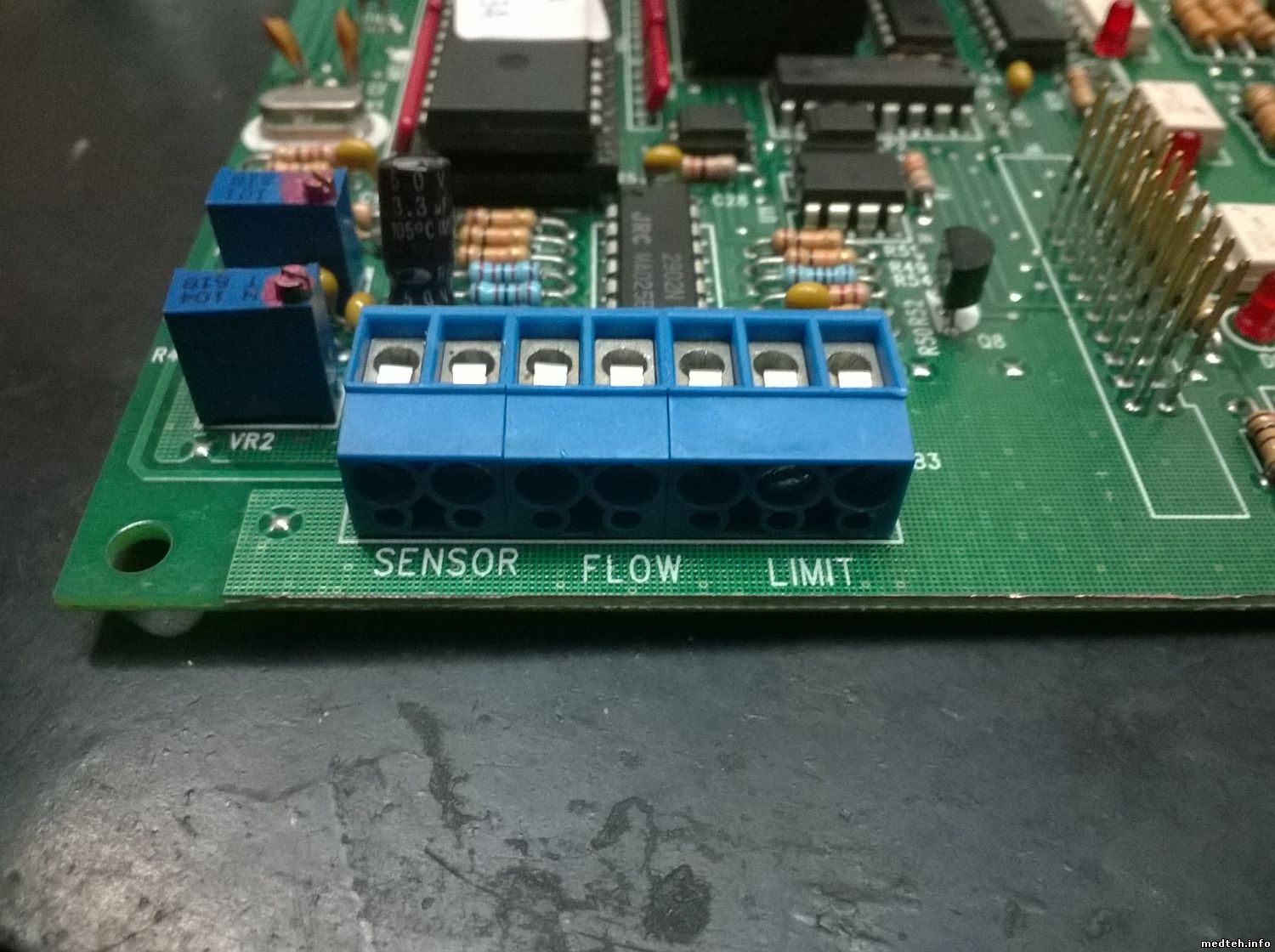

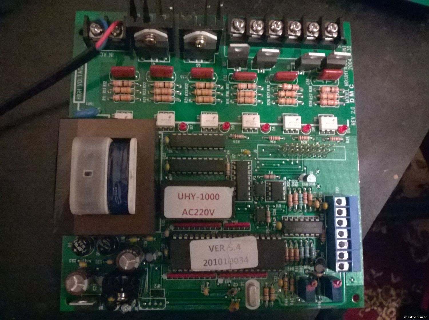

вот фотки платы . микроконтроллер - AT89C52 , микросхема с наклейкой "UHY-1000" это real time clock DS12C887+.
кстати за этот день два раза (из, наверно, пары сотен попыток) запуск произошел нормально - заморгал светодиод нагрева проявителя,клавиатура заработала- в меню зайти можно было, но оба раза работало всё до выключения.

Как вариант- если в лаборатории жарко, то проявитель будет перегрет, и процессор будет ждать пока он остынет.

в проявочной температура градусов 18 -перегрев исключен..
сейчас он опять заработал :) светодиод "DEV" моргает если температура ниже запрограммированной, если покрутить VR1 (сымитировать повышение температуры) - светодиод гаснет .

заметил еще одну особенность -чтобы аппарат заработал как надо нужно провести следующий ритуал:
вытащить из кроватки DS12C887, включить, дать пройти все тесты, выключить, поставить на место DS12c887, выдернуть шлейф от платы дисплея - включить, подождать пока пройду тесты - выключить. втыкаю на место шлейф и только после таких плясок аппарат начинал работать как положено )

Может помирает DS12c887 ?
В ней собран генератор, батарея.

в общем аппарат работает, только часы так и не пошли, но лаборантам это не важно оказалось, лишь бы пленка проявлялась ) так , что тему можно закрыть. Всем кто помогал - Огромное Спасибо)
