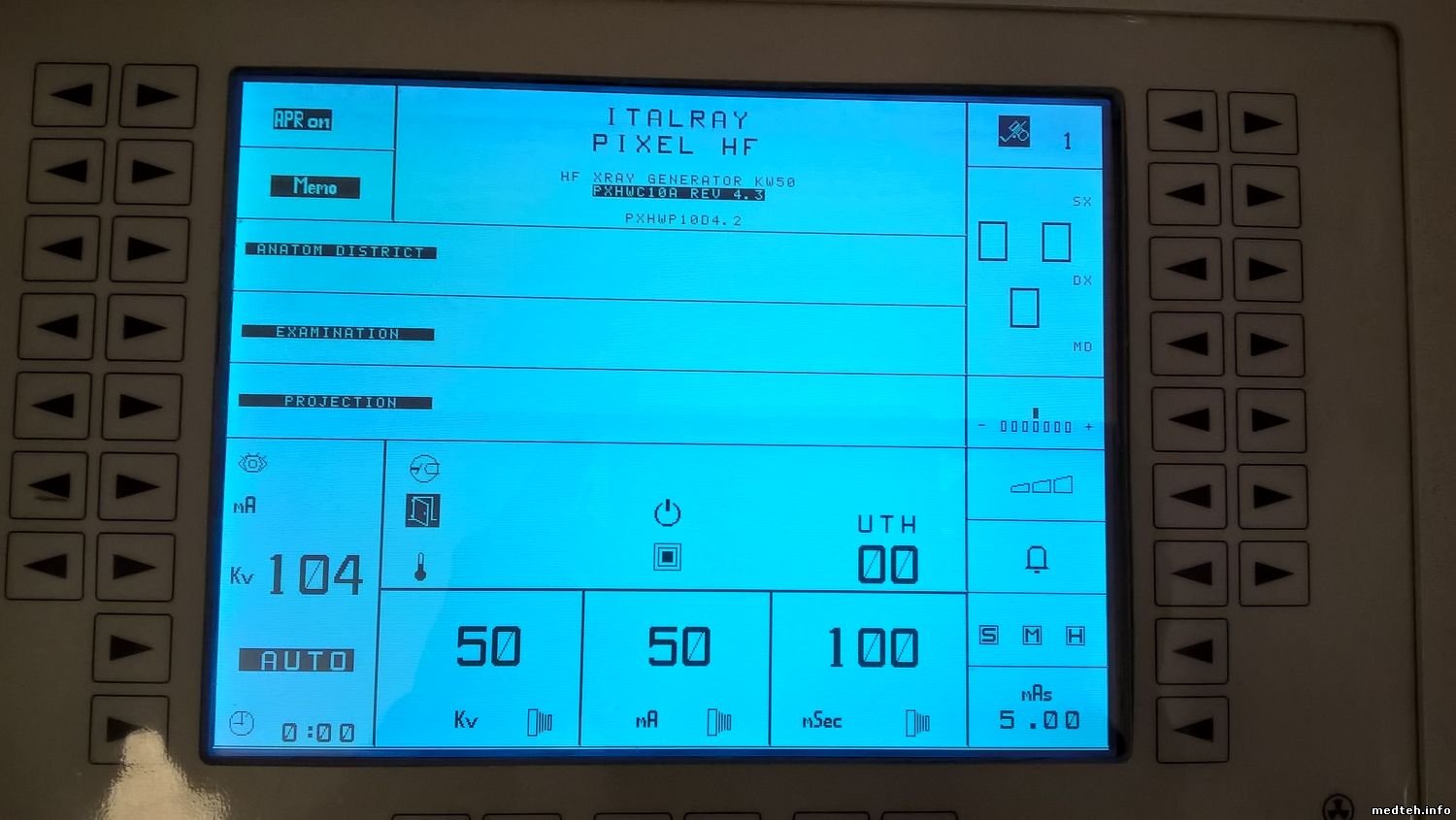

AlexiumДата: Четверг, 31.Дек.2015, 17:54 | Сообщение # 6
Цитата DUTS ()
Как я уже писал, на прилагаемых в комплекте схемах соединений нет подобных обозначений, лампы "не входить" у нас также нет.
А в монтажной схеме на Пиксель есть, кому верить? unknown

Отчитываюсь: дело было в резисторе R19 (композиционный, 1 кОм) платы входного напряжения.
Спасибо за ответы!
