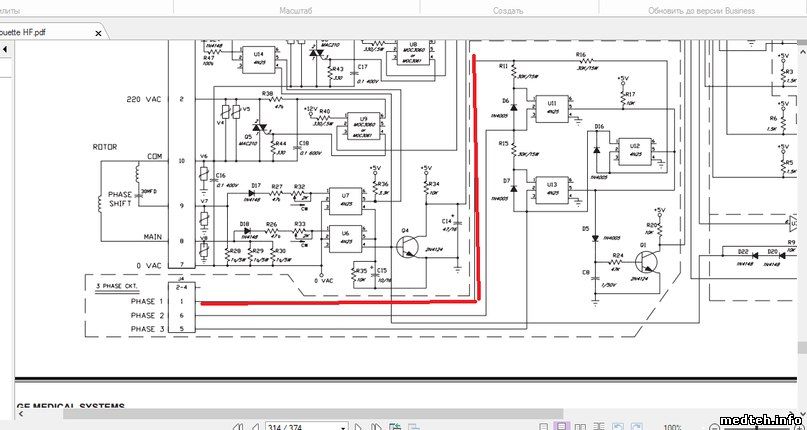

При включении аппарата горит ошибка, указывающее на отсутствие входной фазы, на питание 380 В приходит как положено, все 3, провели контакты, силовую цепь, нареканий нет, буду очень признателен если подскажите.

Оказалось дело в микросхеме un25
