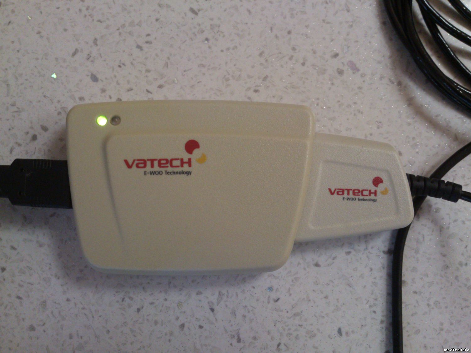

В общем, проблема полностью вырисовалась, у них отсутствуют диски, которые шли с аппаратом, не знаю куда они их дели, придётся бегать по городу и искать, может у кого-то стоит такой радиовизиограф и софт установочный есть в наличии. Я не смог найти где можно скачать.
Большая просьба, если у кого-то есть возможность, сделайте образы установочных дисков и поделитесь, пожалуйста.

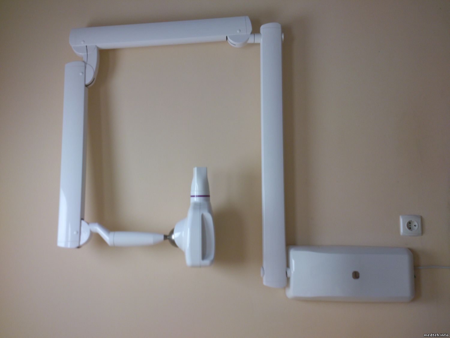

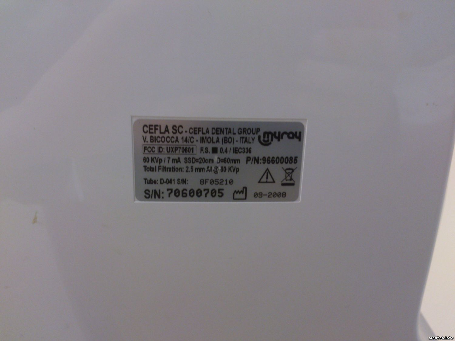

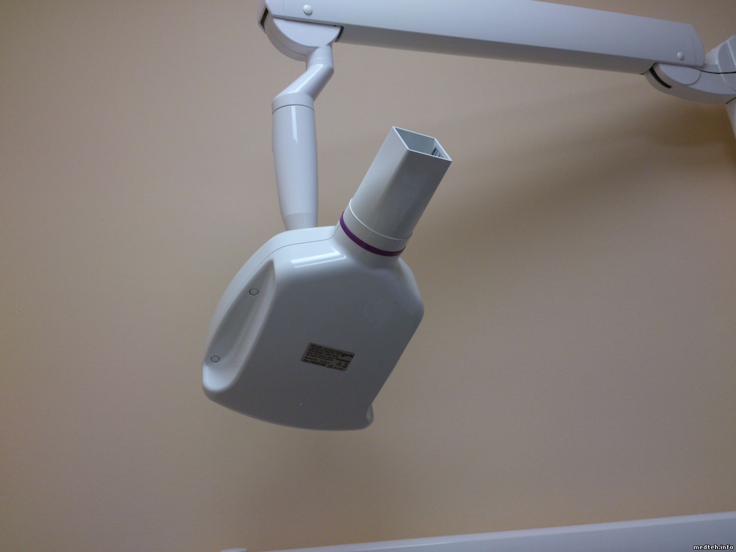

И фотки рентгена, исправляю свою прошлую оплошность

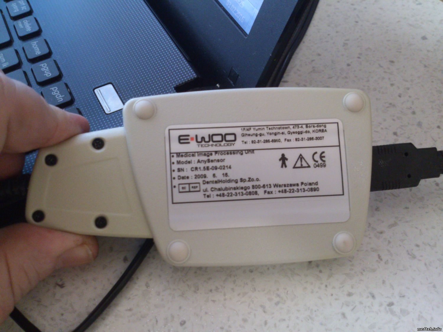

Рославль
Обратите внимание на "http://www.medteh.info/_fr/128/7293989.jpg" экземпляр модели - AnySensor, а судя по сообщению - CD от EzSensor.
Решили проблему, поставили стационарный комп, привлекли ITшников, они вытащили БД (по таблично вытаскивали, сочувствую им), в общем запустили систему.
