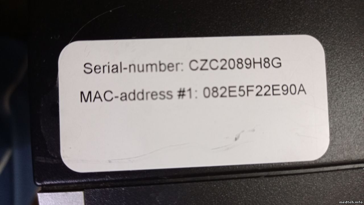

Поставили новую сетевую карту, так как прошлая вышла из строя, лицензия стразу же слетела. Думаю, переустановить ПО и заново активировать лицензионный ключ.

akbas, ключ привязывается к МАС-адресу, если я не ошибаюсь. Или менять на новой сетевой карте МАС, как на донгле, либо ничего не выйдет. unknown

Можно попробовать драйвер виртуальной сетевой воткнуть и туда МАС привязать ...

Вряд ли софт умеет узнавать настоящий МАС-адрес сетевой карты, обычно достаточно в свойствах сетевой карты указать нужный адрес. Проблема в том, что нужно знать правильный адрес старой карты.

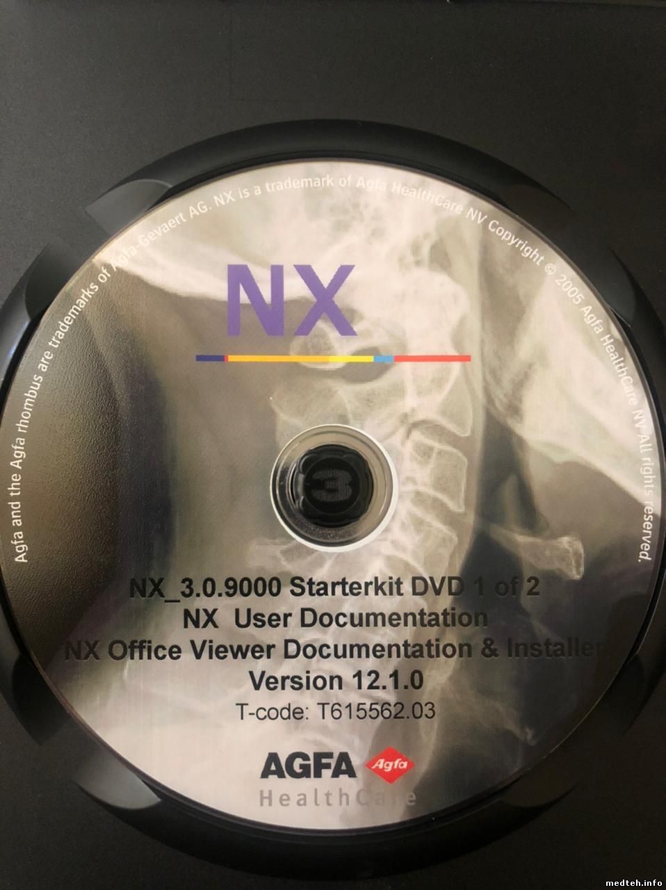

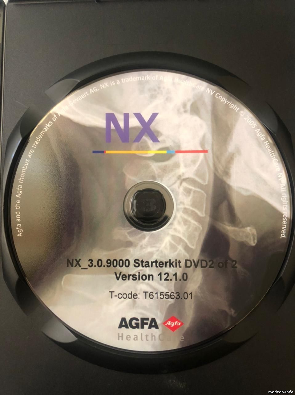

Всем добра.
Может есть образ рабочей станции с NX. CR 10-Х от AGFA. Слетел Windows, есть два диска, но нет инструкции по установке.
Буду очень благодарен любой помощи.

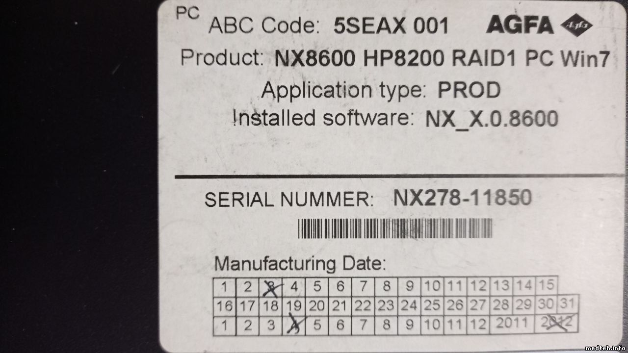

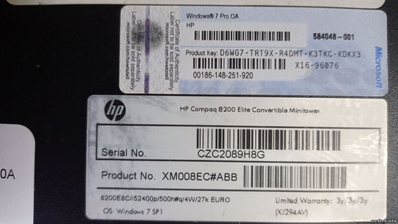

seregondДата: Понедельник, 18.Авг.2025, 14:35 | Сообщение # 61
мастер по ремонту оборудования
Ижевск
Приветствую. Системный блок HP Workstation, который шел в комплекте с дигитайзером AGFA CR 10-X, приказал долго жить. Официальный продавец AGFA в РФ заявляет, что лицензию можно переносить всего один раз(и похоже она УЖЕ была перенесена судя по тому, что на лицензионной наклейке указана модель ноутбука) и более того, это возможно только на оборудование, аккредитованные самой AGFA (сильно сомневаюсь в этом). Исходя из этого официалы предлагают либо купить новый комплект оборудования( оцифровщик+ПК), либо заказать у них отдельный ПК(что тоже вылетает в копеечку).
Подскажите, можно ли мы купить новый ПК, самостоятельно установить на него фирменный софт NX и активировать лицензию( которая на наклейке старого ПК) так, чтобы все работало?
