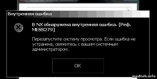

После автоматического обновления Windows 7, перестала запускаться программ AGFA NX (CR-10x).
Ошибка: "В NX обнаружена внутренняя ошибка. Реф. MESS279"

Vetclinic, Если автоматическое по идее можно откатить систему точкой востановления
VetclinicДата: Воскресенье, 30.Сен.2018, 15:47 | Сообщение # 9
Ветеринар
zxc2007zxc, Проблема в том, что на этом компьютере было выключено создание точек восстановления. Уже всё перепробовали, я так понимаю нужны установочные файлы программы или человек который очень хорошо знаком с данной программой.
Сообщение отредактировал Vetclinic - Воскресенье, 30.Сен.2018, 15:48

Мда... почитал про NX.
Срочно нужно образы снимать со своих станций пока работают, видать глюковастое ПО...
Конкретно с NX пока не бодался, но опыту б глянул бы Events винды на предмет ошибок...
Может там чего нароете необычного, что может помочь в поиске проблемного места ПК с NX.
Раз было отклячивание - так там типа ругался NX на нарушение лицензии (там вроде как USB-ключ)... уж не помню как "полечили", вроде как не запускалась служба Wibox (как-то так называется).
Вообще обычно при проблемах с ПК (любой софт): снять образ (на всяк пожарный), проверка на бэды, chkdisk и далее в события винды/борьба с SQL и прочее.
Чаще всего проблема с bad-блоками и "отклячивание" SQL.
Гораздо реже - проблема с самой базой

Bomberbug, вот-вот, программа очень капризная, кто бы мог подумать, что от небольших обновлений системы, причем не ручных, такое случиться.
Сейчас еще пороюсь, но блин уже реально всё перерыли.

Посмотрите внимательнее логи винды, там часто указание есть на неисправности и можно причины найти
VetclinicДата: Вторник, 02.Окт.2018, 18:56 | Сообщение # 13
Ветеринар
Всем спасибо.
Проблему решили, обратившись в организацию, где брали аппарат (переустановили ПО).

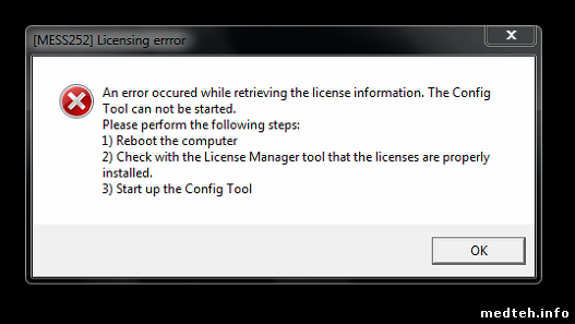

Ситуация такая, добавил в системник еще одну сетевуху, для возможности сохранять файлы на NAS, дрова поставил, настроил, вроде всё заработало.
После очередного рестарта ловлю ошибку.
"В NX обнаружена внутренняя ошибка"
NX конфигуратор не стартует и ругается на NX.Licenses.InstalledComponents.xml

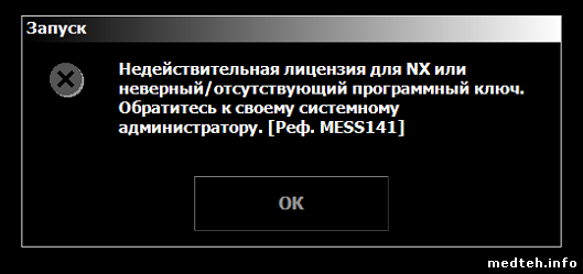

Решил откатить систему на предыдущую точку восстановления, теперь ловлю другую ошибку.
"Недействительная лицензия для NX или неверный/отсутствующий программный ключ"
NX конфигуратор теперь такое выдает.
"An error occured while retreiving the licence information. The config tool cannot be started"
При этом Licensing Manager говорит что лицензия верна, аппаратный ключ в порядке, диджитайзер CR 30-X, системник и принтер находятся в отдельной подсети.
Если можете помочь, отправьте, пожалуйста, свои контакты в личку, или контакты тех, кто сможет помочь. О цене договоримся.
Сообщение отредактировал BOSS_497 - Четверг, 17.Окт.2019, 23:37

Без новой сетевой карты пробовали запускать?
BomberbugДата: Суббота, 19.Окт.2019, 07:41 | Сообщение # 31
У вас сообщений: 713
engineer
у NX был как-то "слет" лицензии при проблеме с RAID-ом...
Когда перестроился он - все стало гут.
Действительно, попробуйте без нового оборудования, возможно тот же МАС влияет...кто знает, на чем там лицуха основана.
BOSS_497Дата: Суббота, 19.Окт.2019, 15:36 | Сообщение # 32
Системный администратор
Всем спасибо.
Я разобрался, во всём были виноваты обновления, когда добавил новую сетевуху винда полезла в инет и умудрилась обновиться, я не стал разбираться какая обнова ломает NX, просто разлил оригинальный образ от рабочей станции HP, благо комплект был и переустановил всё заново.
В общем, сейчас всё работает!

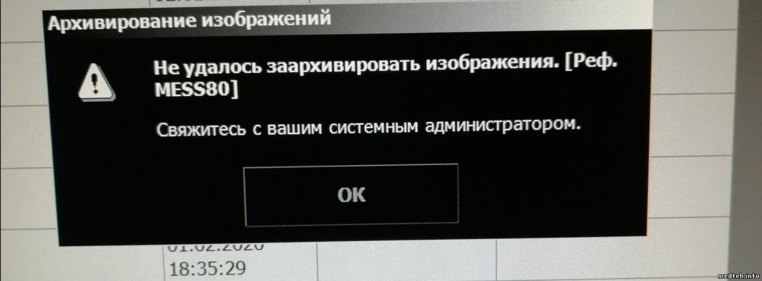

MariaProkopevaДата: Воскресенье, 02.Фев.2020, 05:49 | Сообщение # 35
Рентгенолаборант
Северск
Подскажите, пожалуйста, как быть, уже 3-и дня после отправки изображений в архив вылетает ошибка: "Не удалось заархивировать изображения реф. MESS80".
Что это значит и что можно с этим сделать?
Работать просто невозможно.
Sokolov_SKYДата: Четверг, 06.Фев.2020, 05:12 | Сообщение # 36
У вас сообщений: 93
MariaProkopeva, кажется у Вас проблемы с сетью. Проверьте, пожалуйста, подключен ли ПАКС, на который отправлялись снимки ранее. Также, проверьте настройки сети.
Сообщение отредактировал Sokolov_SKY - Четверг, 06.Фев.2020, 05:12
