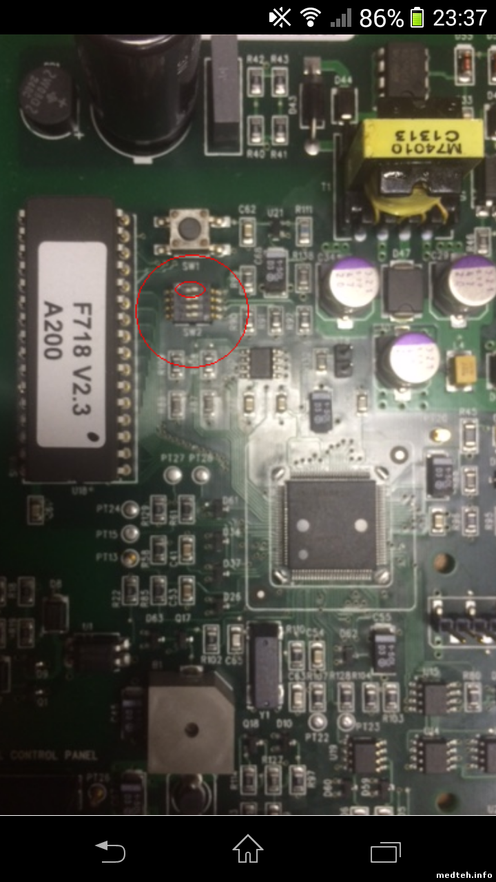

MUSAДата: Воскресенье, 14.Фев.2016, 19:22 | Сообщение # 14
У вас сообщений: 30
Махачкала
Дело в плате, с трубкой все нормально..
MUSAДата: Пятница, 19.Фев.2016, 23:43 | Сообщение # 15
У вас сообщений: 30
Махачкала
Необходимо Калибровка.
Поднять пин4, нажать кнопку экспозиции и включить аппарат с тумблера,после звукового сигнала отпустить кнопку экспозиции,
После выключить аппарат, пин4 вернуть на место. Включить аппарат и пробовать делать снимок
