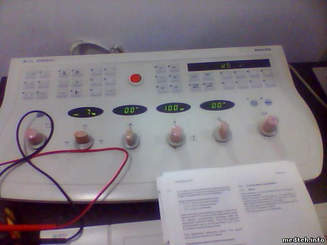

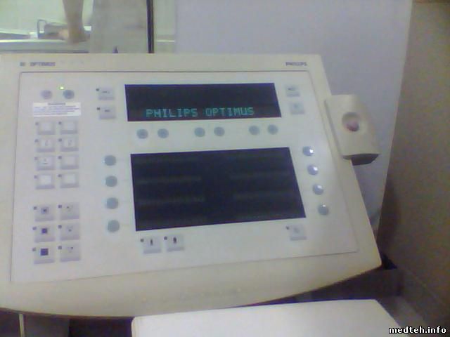

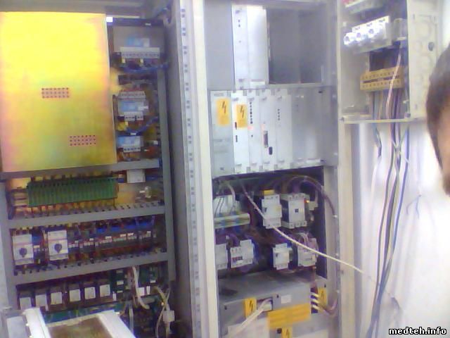

Доброго времени суток коллеги!произвел монтаж аппарата,после расключки кабелей и разъёмов,включил,всё работает,за исключением пульта генератора,тоесть он включается,проходит инициализацию,и не выводит рабочие параметры,аппарат до монтажа пролежал в разобранном виде 3года,до демонтажа,был полностью исправен,демонтировали потому что приобрели новый.были перепроверены все разьёмы,батарейки на платах генераторного шкафа,показыват 3.17вольт,что касается монтажа,все на своих местах,вот только не пойму почему гена не работает,подскажите куда лезть,и где искать,или просто может кто на мысль натолкнёт.Заранее благодарен!С/У.чуть не забыл,ошибок тоже нет ни каких.

решил вопрос с генератором.гена работает,теперь основная проблема по разгону трубы,нет схемы подключения проводов.

Alex 1989 прав калибровать аппарат и трубы ОБЯЗАТЕЛЬНО под новую сеть через прогу AGENT а раскрутка за шкафом обычно была сверху
