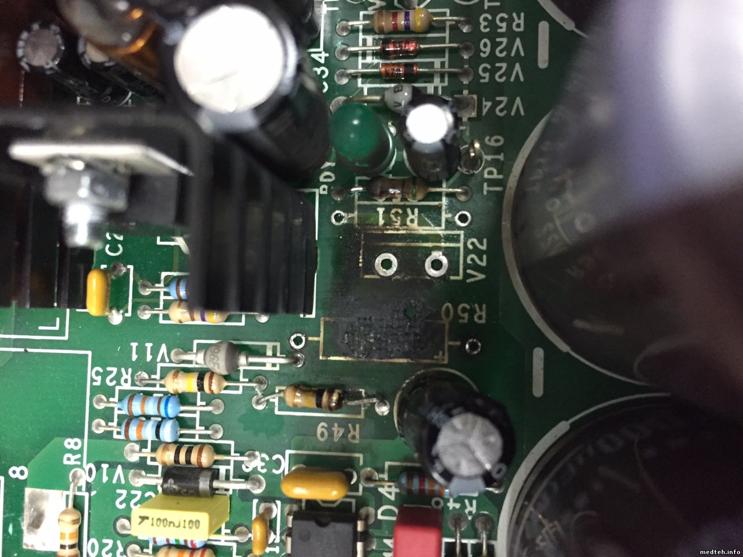

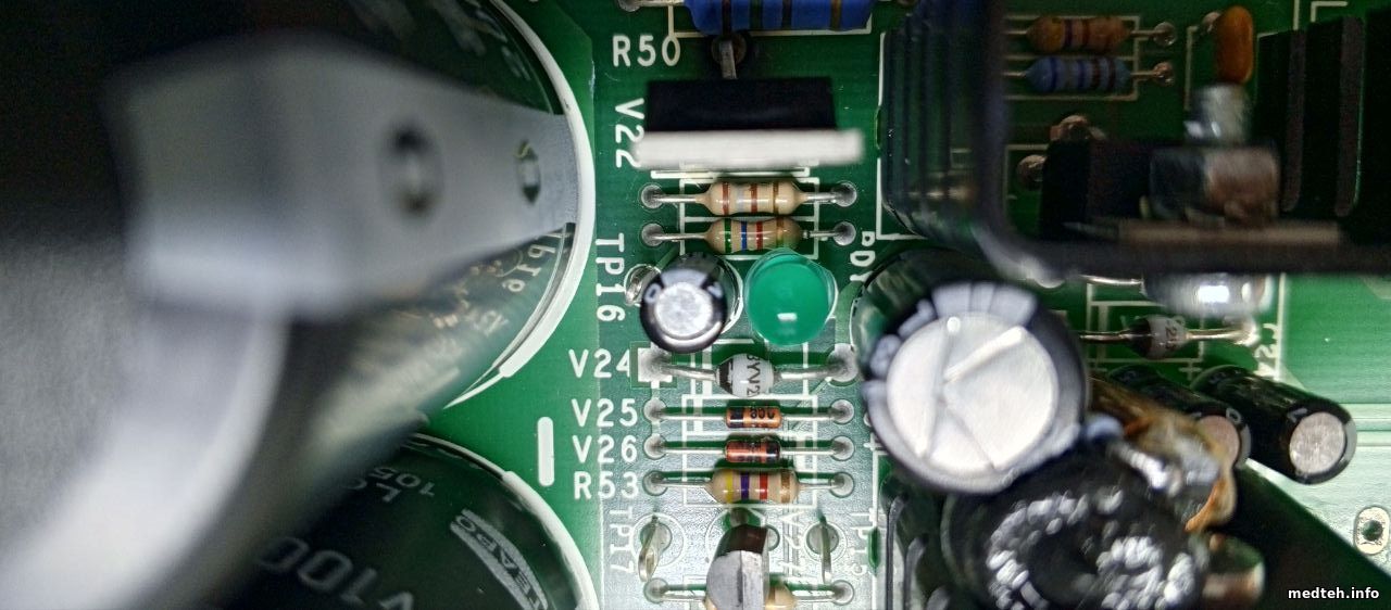

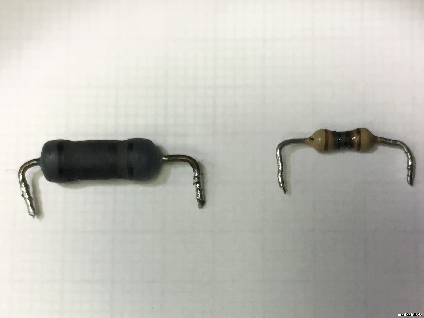

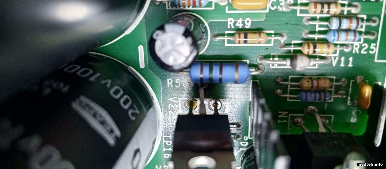

Помогите определить номинал резисторов R50 и R51 на плате питания.
(чтобы не вводить всех в заблуждение, уточните модель аппарата!!! )
Сгорели совсем и не видно полоски.
Может фото кто сделает, если есть такой аппарат.
Сообщение отредактировал alex08chik - Четверг, 17.Ноя.2016, 15:05
Rauf70Дата: Понедельник, 21.Ноя.2016, 05:53 | Сообщение # 7
У вас сообщений: 56
ученик
хабаровск
Есть электросхемы по данному аппарату, но там номиналов, вроде, нет.
МастерБакуДата: Понедельник, 21.Ноя.2016, 17:30 | Сообщение # 8
Вы думаете, что проблема в них?
Огорчу Вас - там пушистый лисий хвост. Обратитесь к официалам - дешевле обойдётся. В данном случае это Rauf70 и купите наконец стабилизатор. Но, если Вы так уверены в себе - могу подарить (это от Гугла) http://www.kavo.se/functio....a3ab0d7

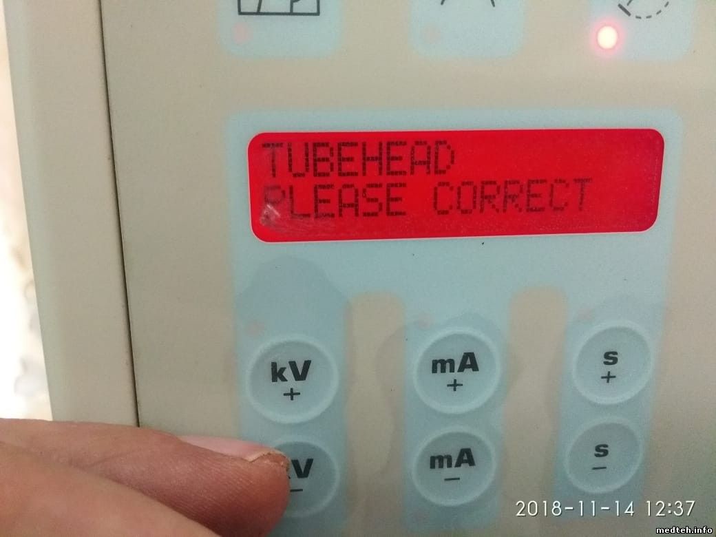

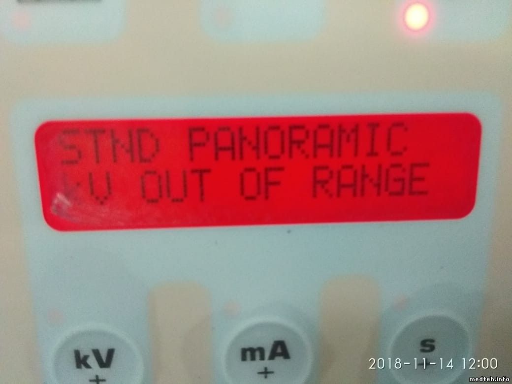

dozer-Дата: Среда, 14.Ноя.2018, 17:21 | Сообщение # 9
У вас сообщений: 176
Сергиев Посад
Добрый вечер.
Возникают ошибки при экспозиции.
Поделитесь мануалом или расшифровкой на - vinvolute@gmail.com
techniksДата: Понедельник, 19.Ноя.2018, 13:02 | Сообщение # 10
У вас сообщений: 255
Смотрите
dozer-Дата: Понедельник, 19.Ноя.2018, 16:21 | Сообщение # 11
Сергиев Посад
Цитата techniks ()
Смотрите
Спасибо. Теперь осталось найти программу для калибровки drinks

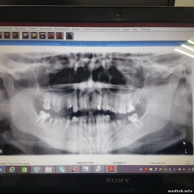

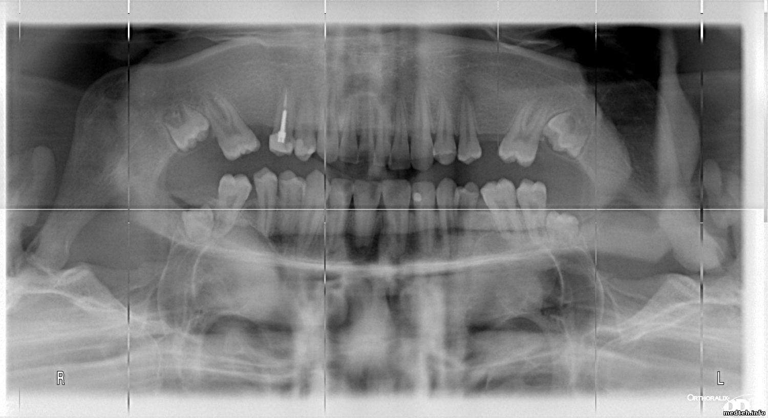

KentДата: Среда, 23.Окт.2019, 22:09 | Сообщение # 13
У вас сообщений: 103
Невиномысск
Всем, привет.
Аппарат вдруг ни с того ни с сего стал присылать снимки:
1. сразу с инверсией;
2. перевернутыми на 180 градусов;
3. с полосами по снимку;
4. очень темными
и это всё сразу.
Единственное, что сделали, это накануне вечером сменили IP родной в сервисном меню ...
Прилагаю файл (но в нём уже поменяна инверсия на норм положение и высветлен).
Подскажите где искать проблему?
Сообщение отредактировал Kent - Среда, 23.Окт.2019, 22:10

waldoДата: Пятница, 17.Ноя.2023, 14:48 | Сообщение # 15
инженер-системотехник
R50 - 15 Ом
R51 - 180 Ом

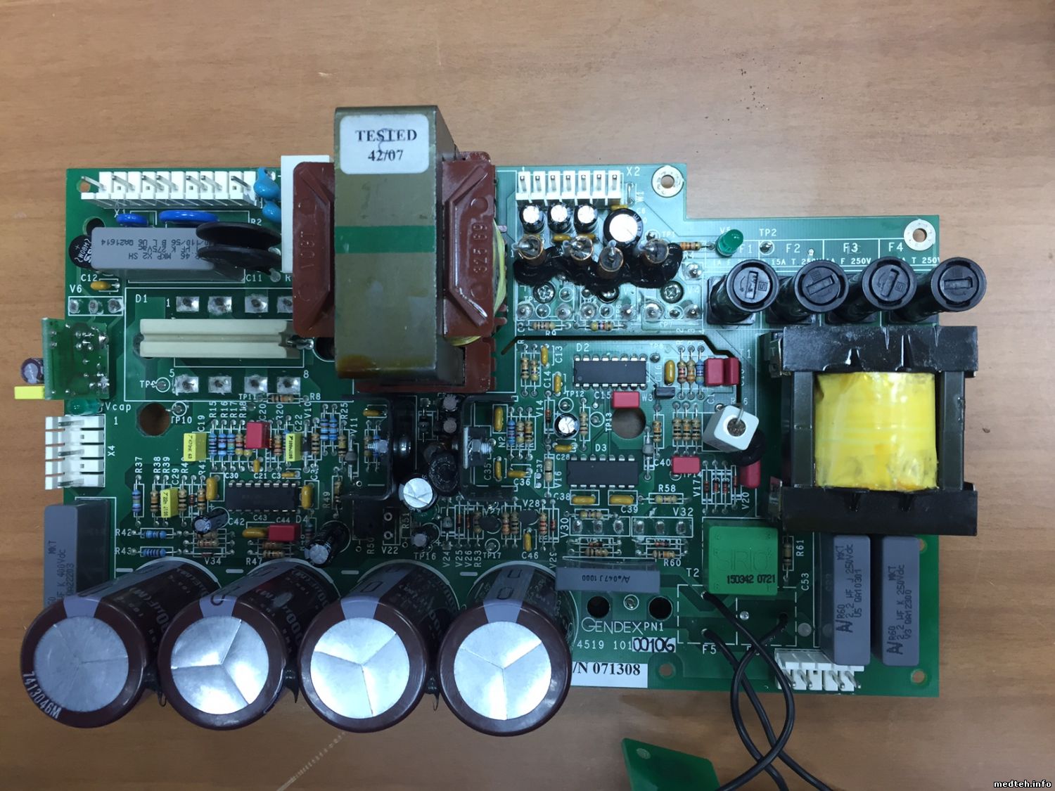

DormyДата: Пятница, 23.Фев.2024, 19:42 | Сообщение # 16
У вас сообщений: 57
Доброго у кого что там за окном.
Коллеги, очень нужна схема на блок питания этого чуда. Того, который PN1. Можно без номиналов, не критично.
Может быть, у кого-нибудь есть такое дело на старичка?
Заранее благодарен.
