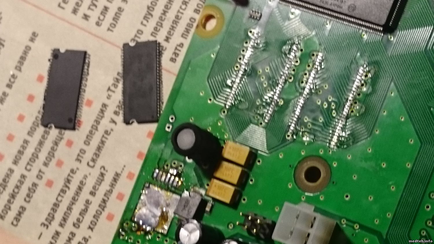

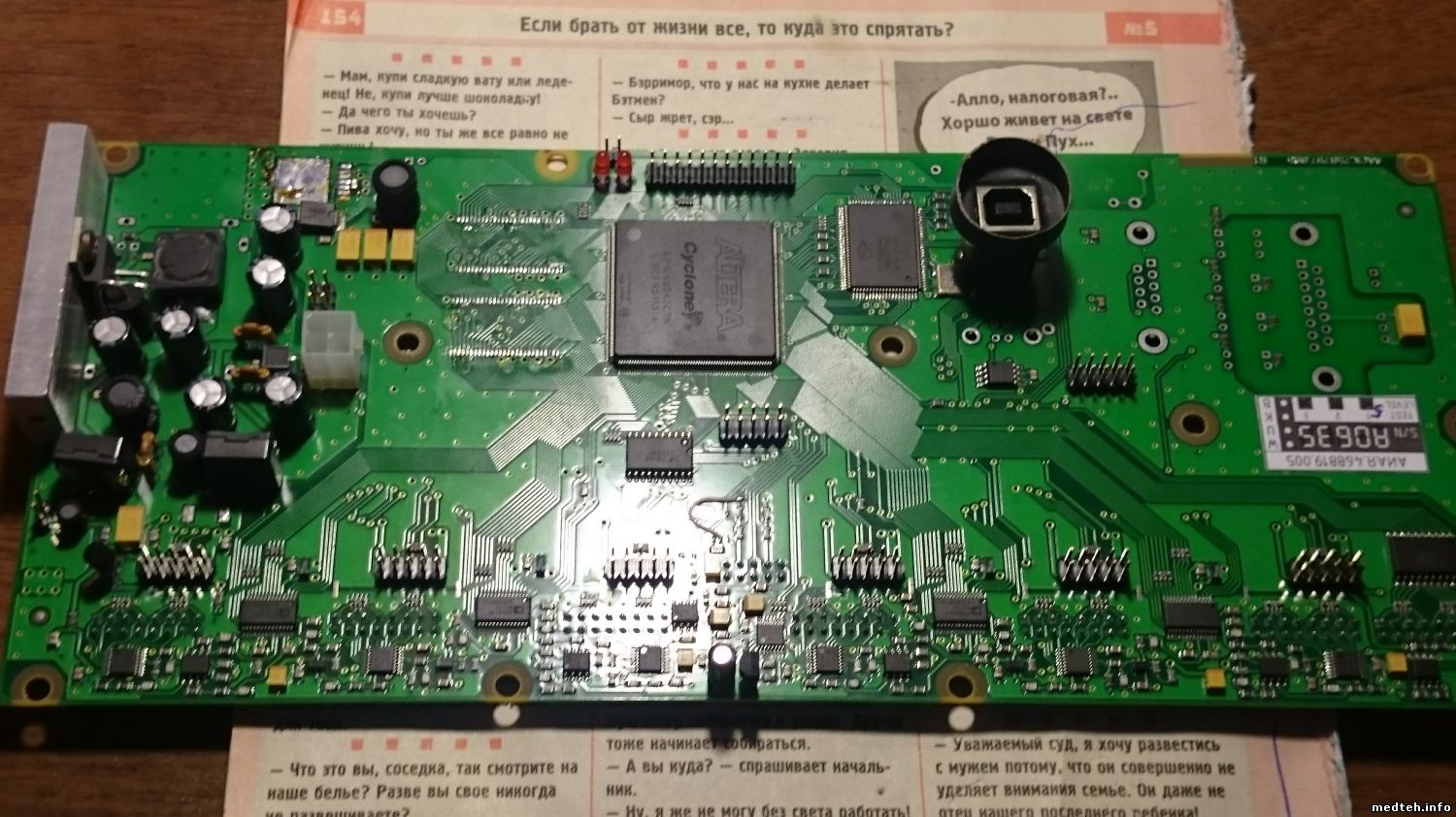

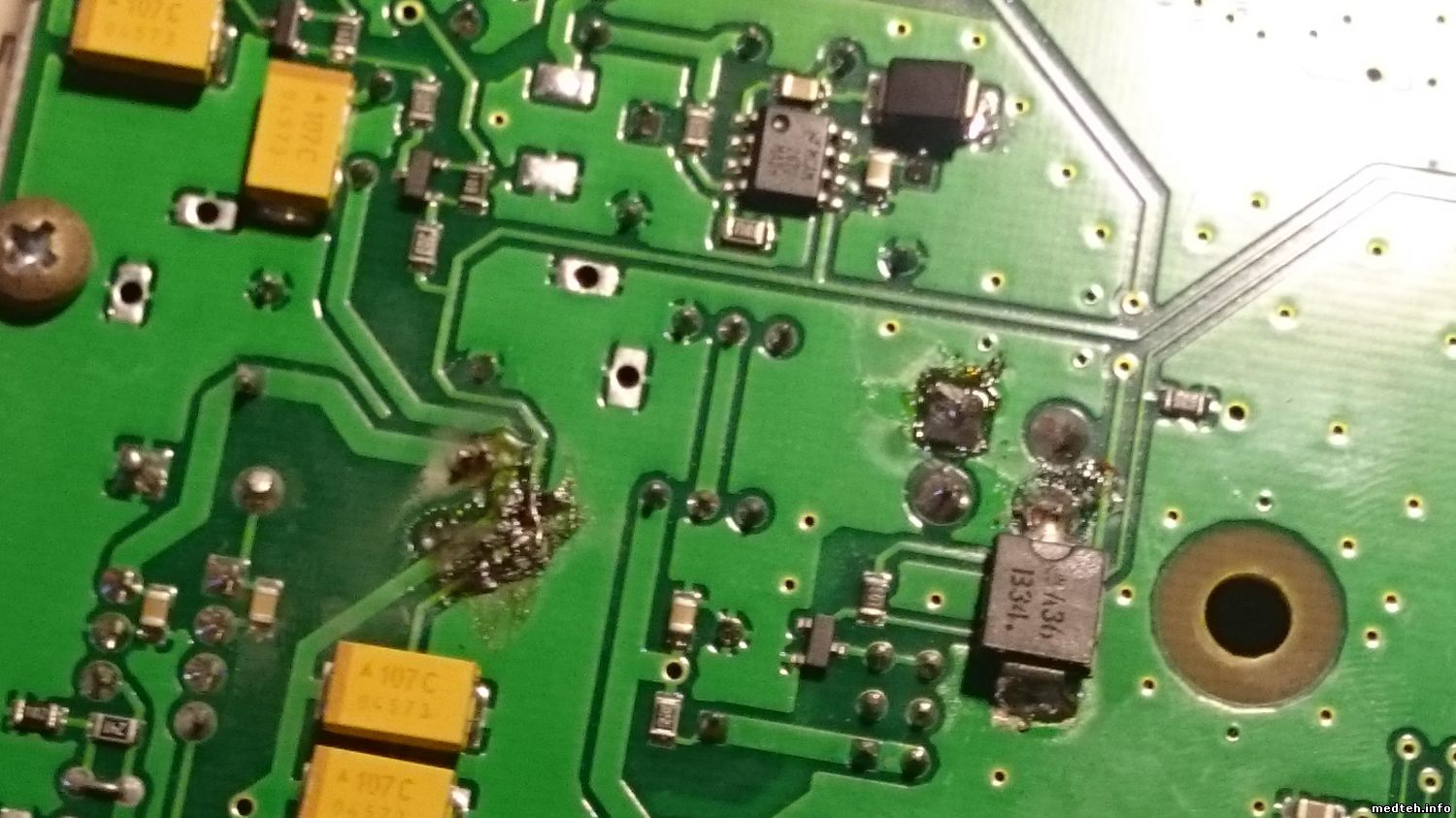

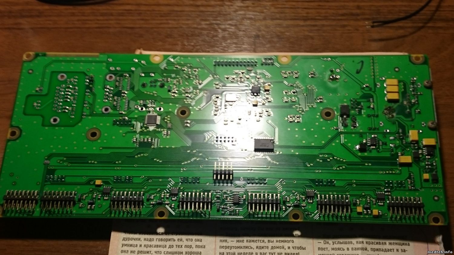

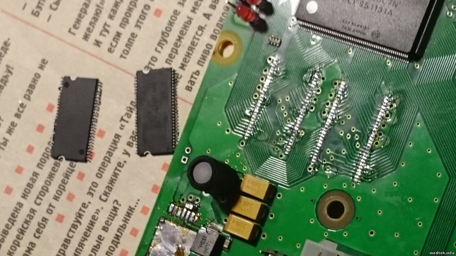

Дело том что я не первый кто занимается этим аппаратом.Мне с раскуроченной камерой достался точнее плата к которой подключаются 48 камер. выкладываю фотки чтобы было понятно о чем речь. Уважаемые коллеги мне не помешает любая информация.

Камеру мы называем Цифровой приемник рентгеновского изображения: http://teleoptic-pra.com.ua/ru....fa.html
Выпускается нашей компанией.
На Вашей фотографии, я так понимаю, фрагмент материнской платы приемника АМ-48.
Они бывают 2-х вариантов: USB и Ethernet - по подключнению к компьютеру лаборанта.
Если Вам необходима такая плата, то в ЛС могу дать контакты начальника СЦ
Пока я писал вам ответ, Вы добавили еще несколько фоток, теперь я уже почти точно знаю, что у Вас за вариант. Могут быть еще нюансы с прошивкой, но это мелочи :) :) :)

Хотелось бы посмотреть в глаза тому кто расковырял эту плату, Какие цели он преследовал?
KuzmaДата: Воскресенье, 21.Фев.2016, 10:50 | Сообщение # 7
У вас сообщений: 274
Харьков
Увидеть, откуда фотки костей вылазят :) :) :)
На самом деле даже на заводе, при всем имеющемся оборудовании, не возьмутся такую плату восстанавливать - 100% в мусорный ящик. Легче новую сделать. :)
