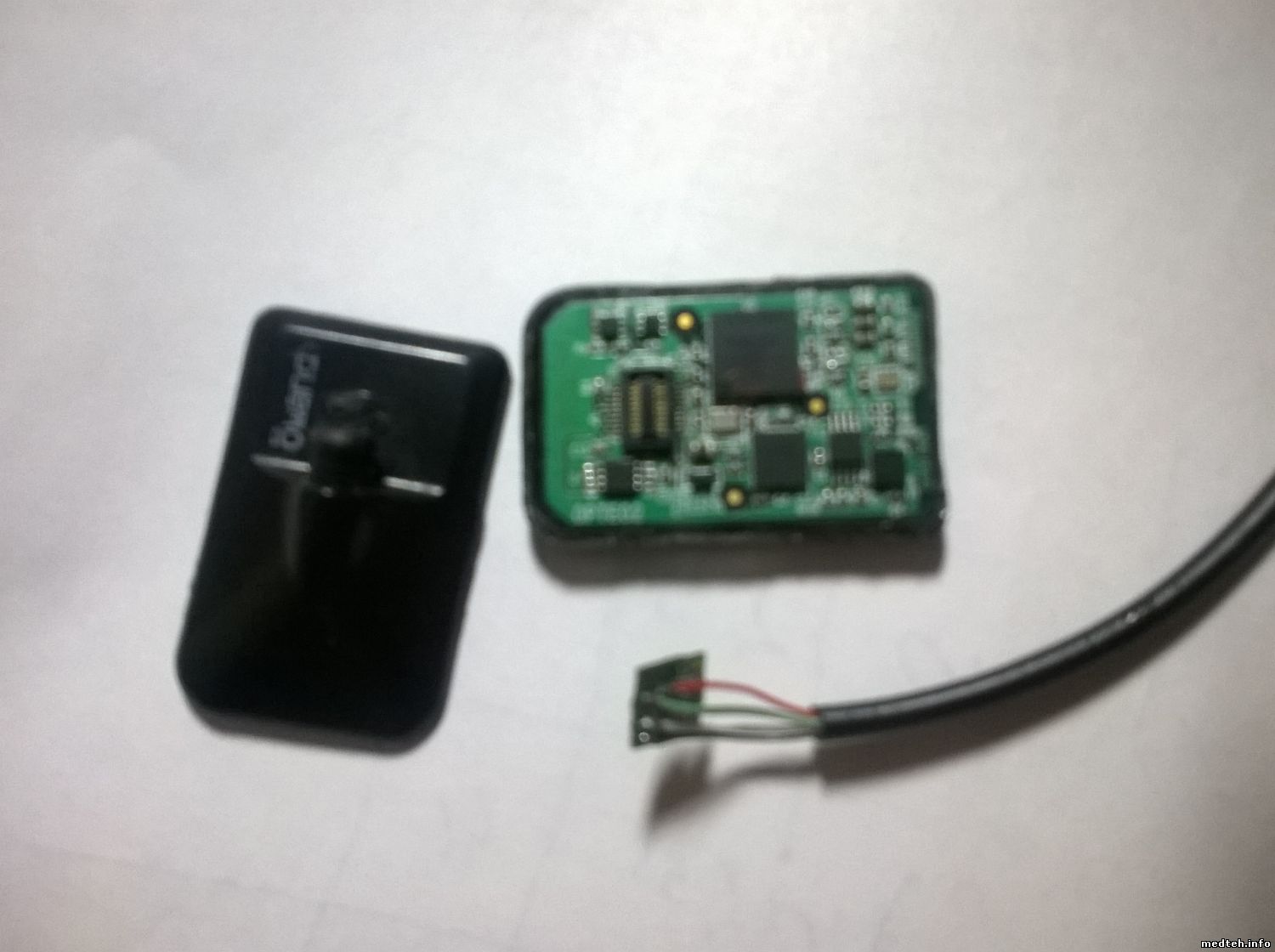

Программу устанавливал на другом ПК результат один и тот же, белые снимки. кабель проверял заменой. Вскрыл датчик. там разьем и 4-х жильный кабель.

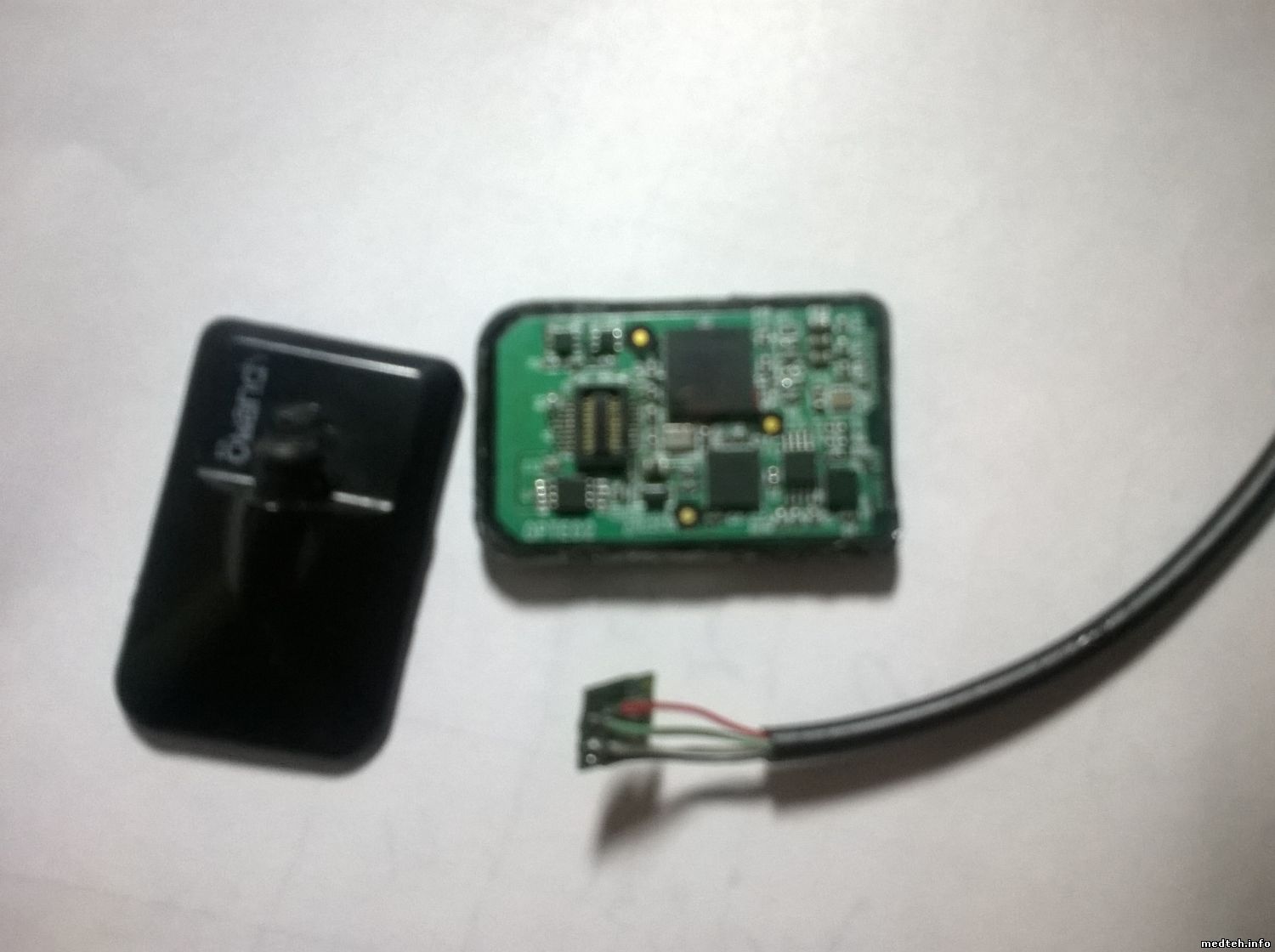

Нет конечно один датчик, на картинке верхняя и нижняя пластиковая крышка.
Почему же сразу выкидывать.
Когда переламывается кабель вскрываем и ремонтируем и даже работает.

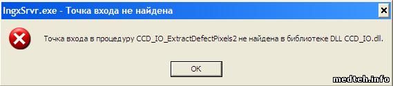

Здравствуйте коллеги. Чтоб не плодить тему, спрошу здесь. Собственно визик "Owandy Opteo" 2010г.в. молчит. Прогу и OSP, ставил и родные и свои. ПО на ПК WinXP. При установке драйвера устройство находит и говорит как положено "Opteo - ИнсталиЙ" )).
Но! В диспетчере устройств оно постоянно попадает не в "Устройства обработки изображений", а в USB хост под своим именем. При выборе датчика стоит DSX & Kristal-X Конфигурация Opteo. И при сохранении параметров, даёт ошибку. (в приложении ниже). Иконка датчика, само собой красная. На аппарате света нет.

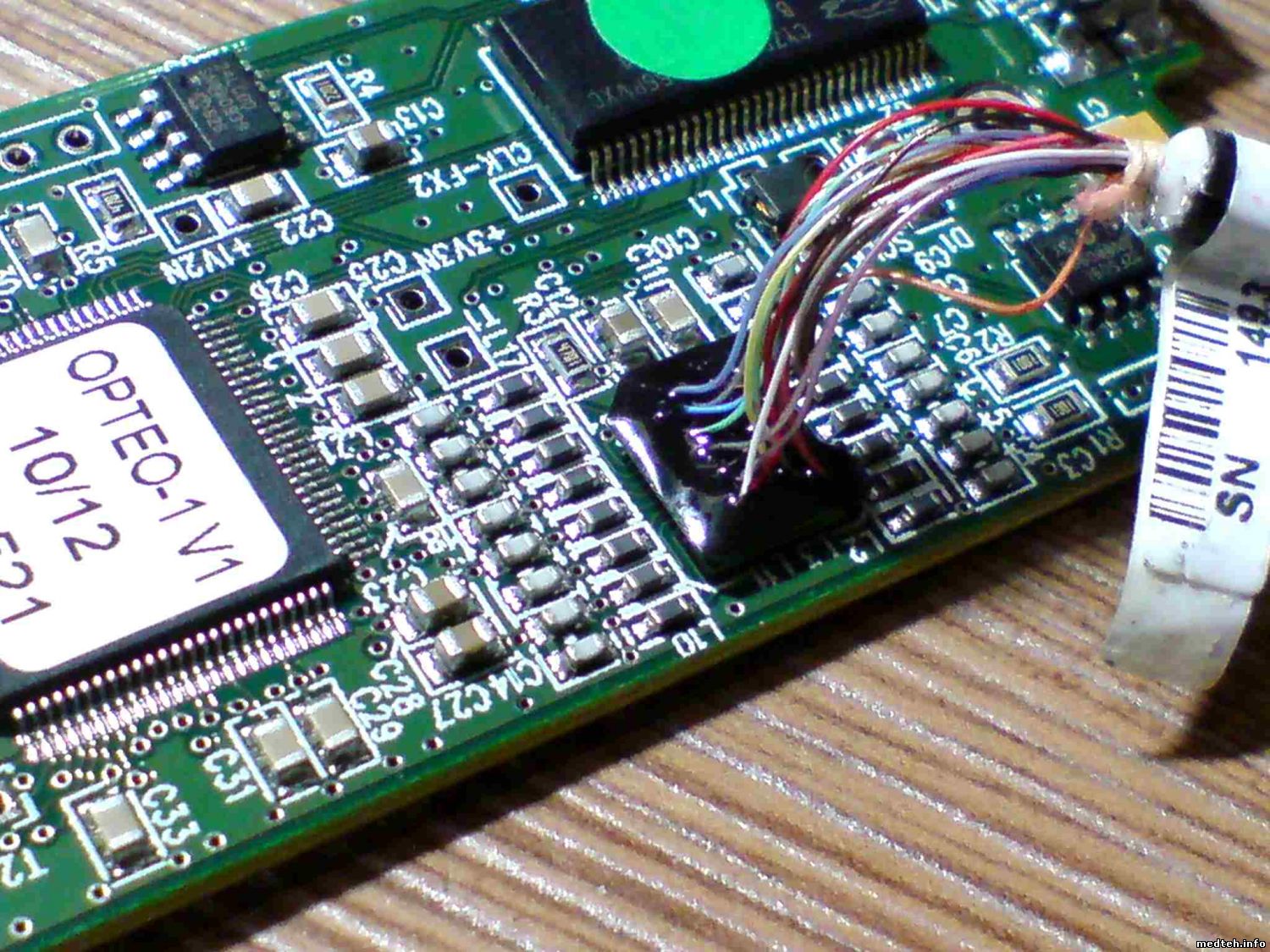

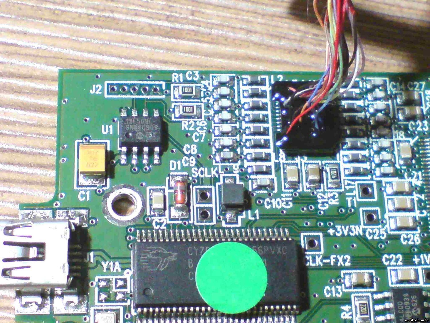

... есть распиновка кабеля у кого то? USB разъём типа В, тот который к визику. В родном там прощупывается обрыв.... а все остальные, которые я по надёргал со всех устройств )) дают одну и ту же ошибку... Может вообще, не в проводе дело!!?? На плате, странный разъём датчика!! Если не загнутые временем провода, вполне можно подключить другой стороной.... Печалька, если до меня, кто то пробовал... к стати нет ни у кого правильного положения?!
