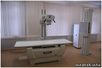

здраствуйте) во время томографии значения слоя постоянно бегает (+- 3-8 делений). в чем причина? поделитесь сервисной инструкцией )

смотрите потенц срезов

Там диск был, в схемах. На нём было полное описание стола и стойки.

сегодня смотрел потециометр. исправен.подключал другой. все так же значения layer бегают. врач делал томограмму с помощью фантома( в виде треугольника с неровными сторонами, там цифры из свинца как я понял, и он говорит что должны проецироватся четко цифры на который наш коллиматор был изначально поставлен) но расплычавчато все.
