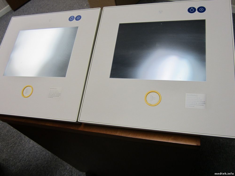

Пульт
als04Дата: Среда, 16.Мар.2016, 13:43 | Сообщение # 3
У вас сообщений: 63
Ижевск
Разобрать пульт. Аккуратно передернуть разъемы кабелей и карту памяти.
Проверить контакты, если надо почистить. Аналогичную операцию в РПУ.
Может быть поможет.
