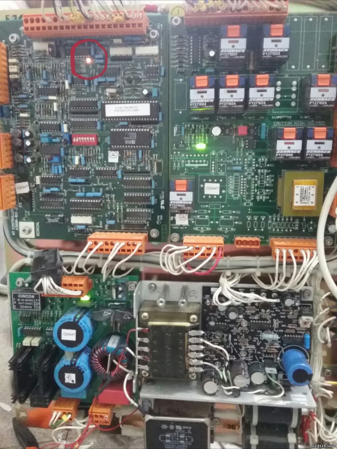

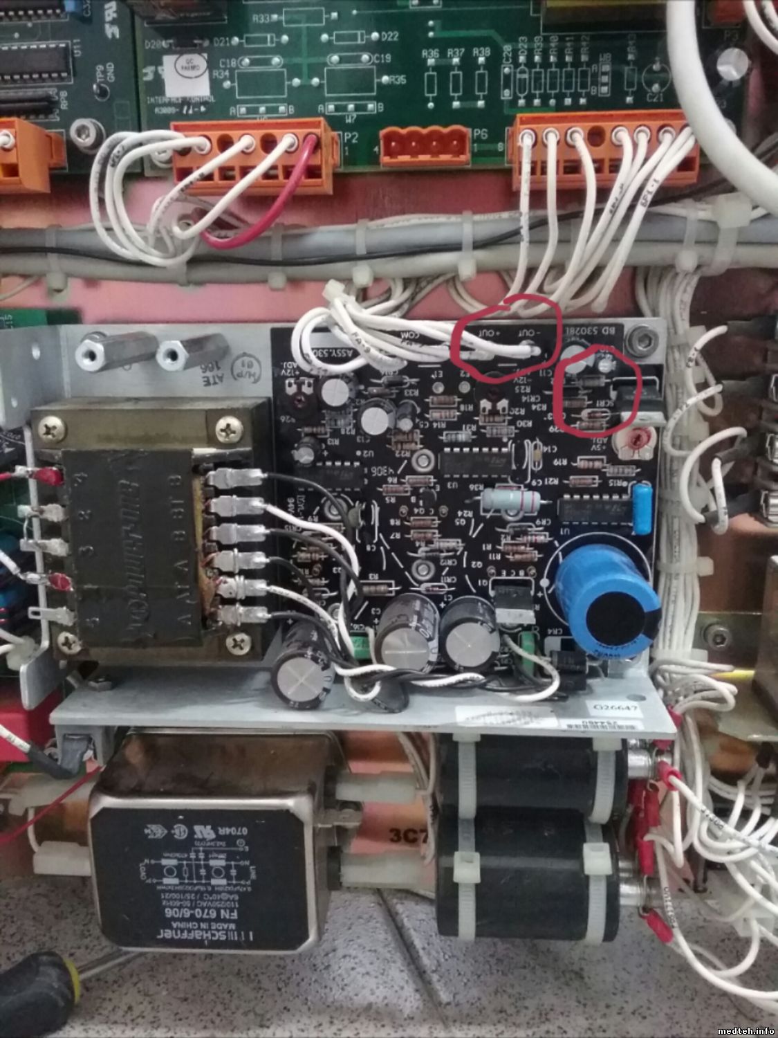

Нашел неисправный компонент и поменял его, 5в появились, но ощибка все равно есть.
Выкладываю фото.
Сообщение отредактировал Chulaev - Вторник, 05.Апр.2016, 20:31

На первом фото два кружка, в одном это поменянный компонент, а второй это где должно было быть 5в.
Второе фото там видно что на плате загорелся светодиод.
Ошибка так и осталась.
Есть версия что при сгорании конденсатора был разряд по корпусу, там много чего могло сгореть.
Сообщение отредактировал Chulaev - Вторник, 05.Апр.2016, 20:32

Компонент который был заменен, это стабилитрон.

При проверке платы тестером обнаружил что стабилитрон замкнут, в итоге после замены 5в вольт появились. До НТ контроллера есть 5.11в Светодиод DS1 на HT контроллере загорелся. Ошибка не исчезла.

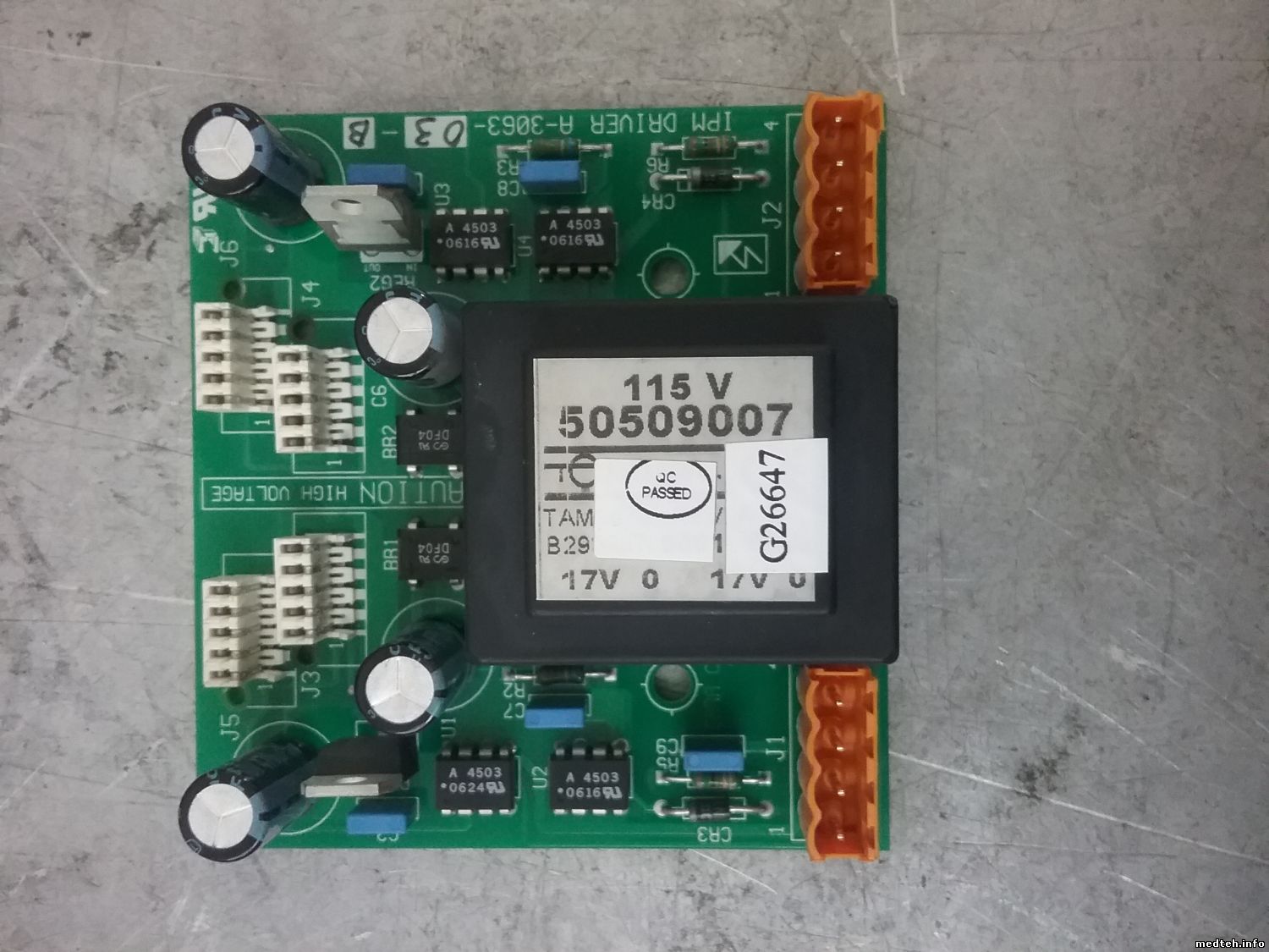

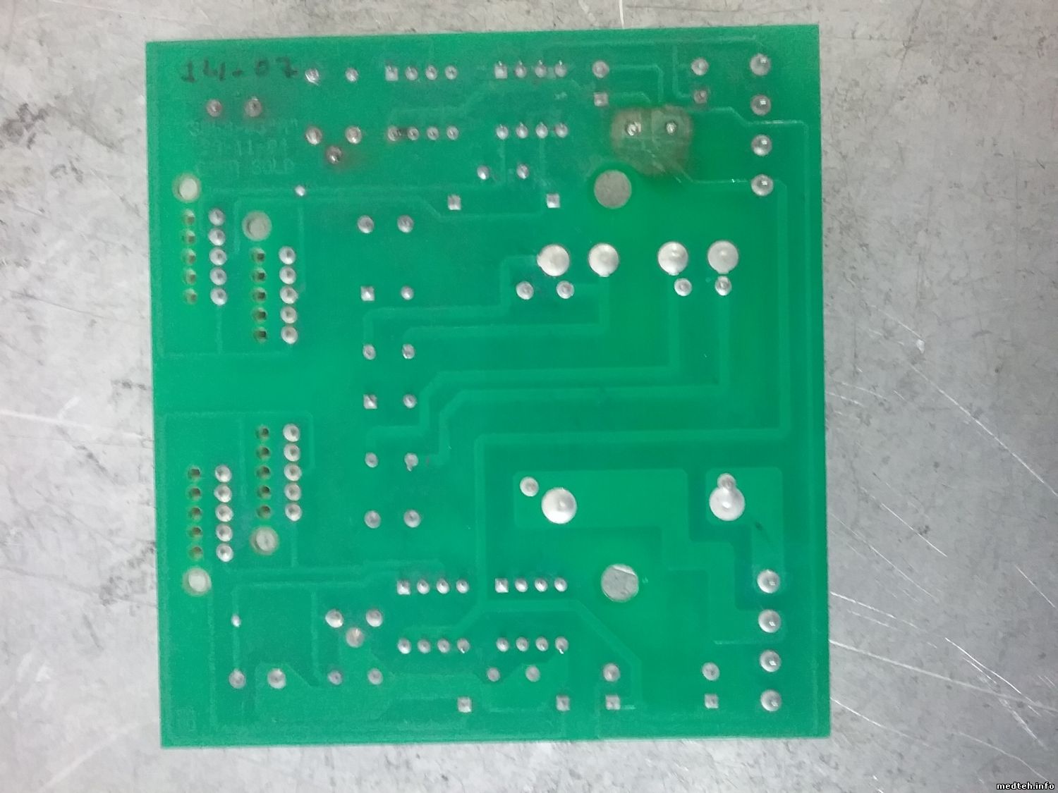

Нашел сгоревшую плату, выкладываю фото.
ChulaevДата: Четверг, 07.Апр.2016, 09:40 | Сообщение # 52
У вас сообщений: 70
новичок
Шелковская
Ее хорошо поджарило, на фото не видно что почти все пайки были перегреты.
