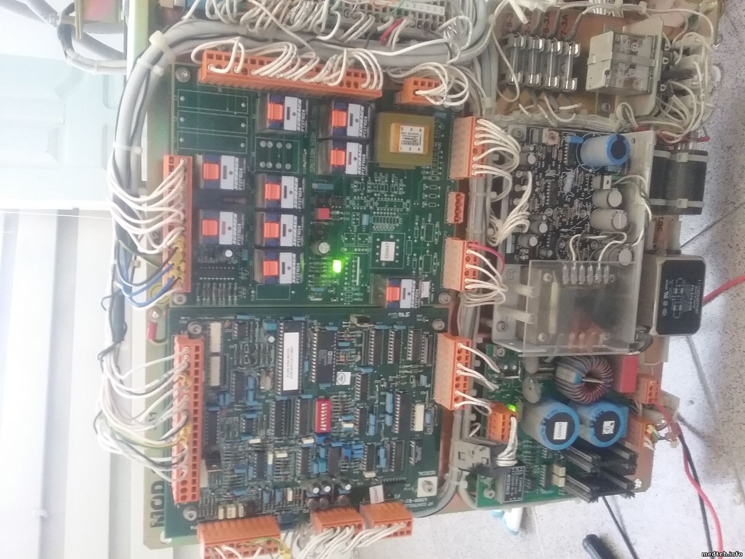

Проверь DC/DC преобразователь что на фото 8620846 в нижнем правом углу. ( ATP CONSOLE )
За ним идет 5V стабилизатор, на входе должно быть 12V.
На входе, на одной ножке 12в, на выходе на одной ноге 3.28в а на другой 16в остальные на нуле.

У меня два светодиода горят постоянно на плате где этот преобразователь, это нормально?

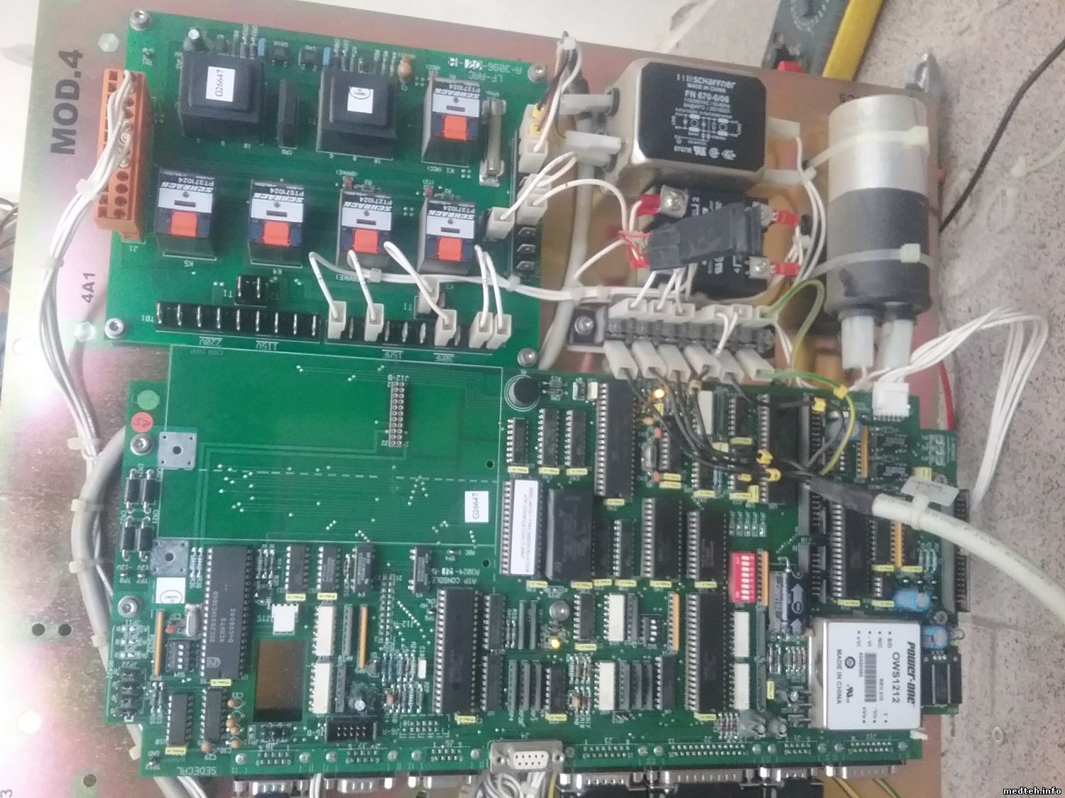

Подскажите о каком светодиоде говориться и как проверить U5?
фото прилагаю.

блин мужик пыль уберииии может и проблема уйдет
Я конечно не такой спец как вы в этом деле, но я чистил весь этот блок.
Я передергивал все разьемы на этом блоке, ничего не помогло.
Сообщение отредактировал Chulaev - Вторник, 29.Мар.2016, 22:04

СВЕТОДИОД ЦВЕТ ОПИСАНИЕ
DS1 ЖЕЛТЫЙ ОБНАРУЖЕНИЕ ЛИНИИ СВЯЗИ МЕЖДУ ПУЛЬТОМ УПРАВЛЕНИЯ И СИЛОВЫМ МОДУЛЕМ.
СВЕТОДИОД ЗАПУСКАЕТСЯ В РЕЖИМЕ БЫСТРОГО МИГАНИЯ ДО ТОГО МОМЕНТА, ПОКА НЕ ПОЛУЧЕН СИГНАЛ ПОСЛЕДОВАТЕЛЬНОЙ СВЯЗИ С КОНСОЛИ УПРАВЛЕНИЯ И В ЭТО ВРЕМЯ ОН ЗАМЕДЛЯЕТ СКОРОСТЬ МИГАНИЯ ДО ПОСТОЯННОЙ СКОРОСТИ ОКОЛО 2 МИГАНИЙ В СЕКУНДУ.
Опиши поведение этих Led.
Выше я писал:
6. Если светодиод DS1 выключен, то при помощи осциллографа проверьте следующие сигналы: HT-C CLK, HT-C DAT, C-HT CLK и C-HT DAT, чтобы обнаружить предположительно неисправный компонент на любой из обеих Плат (Высоковольтных Контроллеров и Пульта АТР). Замените Плату с обнаруженным неисправным компонентом.
Трудно сказать что там должно быть. Но судя по надписям CLK-Синхроипульсы, Dat-Данные. С помощью этих сигналов ATP связано с HT и по крайней мере при загрузке ATP должна обращаться к НТ а он должен отвечать.
С генератором идет мануал и диск с сервисной программой. Я бы попробовал подконнектить прогу может там будет какая инфа.
Сообщение отредактировал Dima - Четверг, 31.Мар.2016, 12:58
ChulaevДата: Четверг, 31.Мар.2016, 13:35 | Сообщение # 39
У вас сообщений: 70
новичок
Шелковская
Цитата Stasik ()
Проверь плату Power Supple. На выходе должно быть +5В, +12В и -12В.
Проверил напряжение, +12в -12в, есть, +5в нету.
ChulaevДата: Четверг, 31.Мар.2016, 13:39 | Сообщение # 40
У вас сообщений: 70
новичок
Шелковская
Цитата Dima ()
ПЛАТА ЦЕНТРАЛЬНОГО ПРОЦЕССОРА ПУЛЬТА АТР
СВЕТОДИОДЫ
DS1 ЖЕЛТЫЙ ИНДИКАТОР РАБОТЫ СТОРОЖЕВОГО ТАЙМЕРА:
ГОРЯЩИЕ СВЕТОДИОД ПОДТВЕРЖДАЕТ, ЧТО МИКРОПРОЦЕССОР И ПРОГРАММНОЕ ОБЕСПЕЧЕНИЕ РАБОТАЮТ НОРМАЛЬНО
DS2 ЖЕЛТЫЙ ИНДИКАТОР РАБОТЫ МИКРОПРОЦЕССОРА КОНСОЛИ:
СВЕТОДИОД ЗАПУСКАЕТСЯ В РЕЖИМЕ БЫСТРОГО МИГАНИЯ ДО ТОГО МОМЕНТА, ПОКА НЕ ПОЛУЧЕН СИГНАЛ ПОСЛЕДОВАТЕЛЬНОЙ СВЯЗИ С ВЫСОКОВОЛЬТНОГО КОНТРОЛЛЕРА И В ЭТО ВРЕМЯ ОН ЗАМЕДЛЯЕТ СКОРОСТЬ МИГАНИЯ ДО ПОСТОЯННОЙ СКОРОСТИ ОКОЛО 2 МИГАНИЙ В СЕКУНДУ.
При включении DS1 горит постоянно, а DS2 пару раз моргает и горит постоянно.
Цитата Dima ()
ПЛАТА ВЫСОКОВОЛЬТНЫХ КОНТРОЛЛЕРОВ
Вообще не горят.
