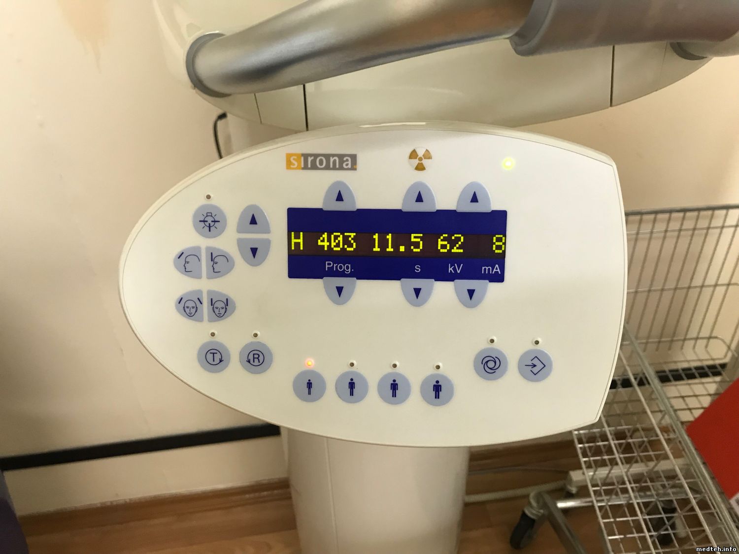

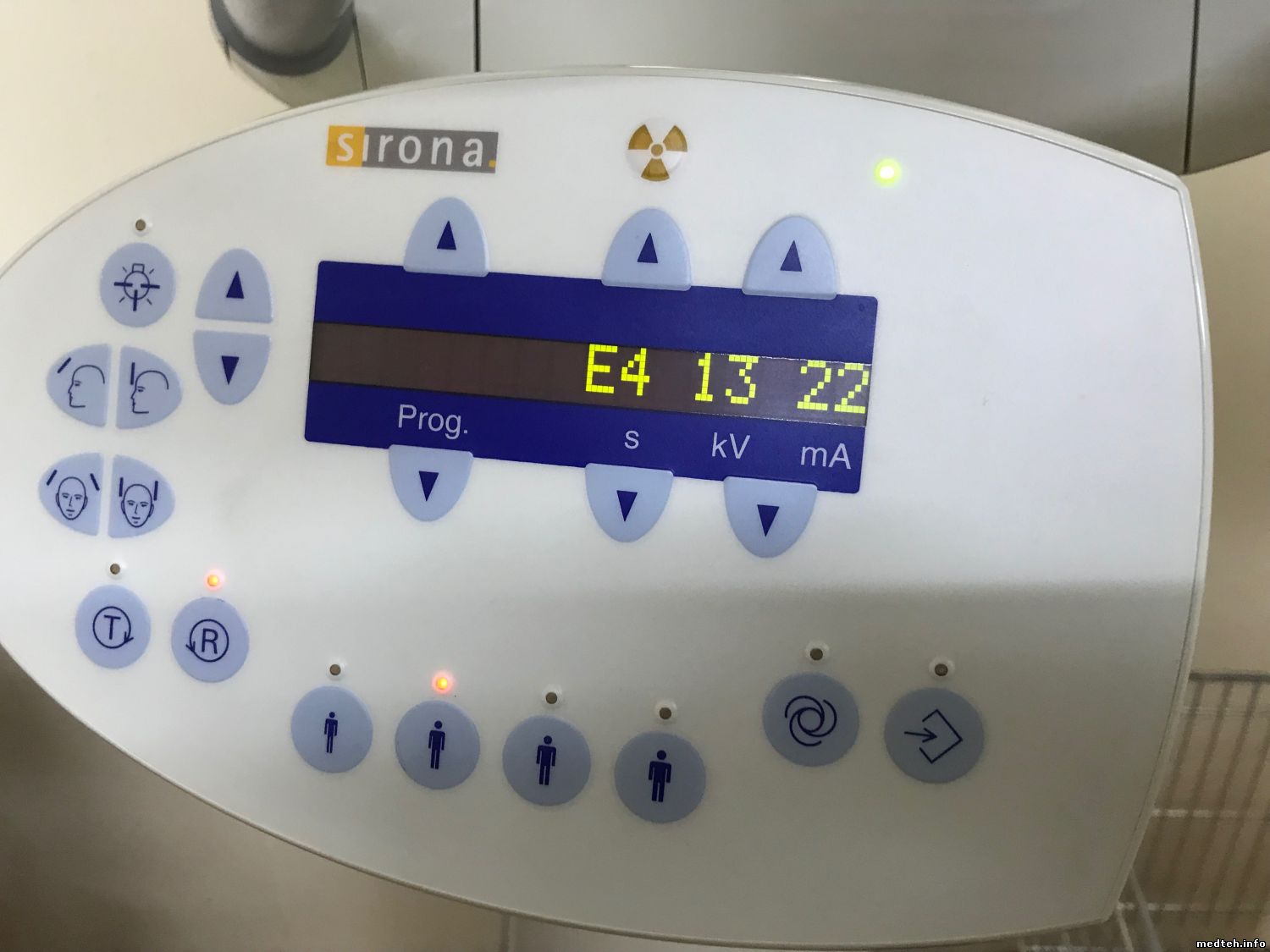

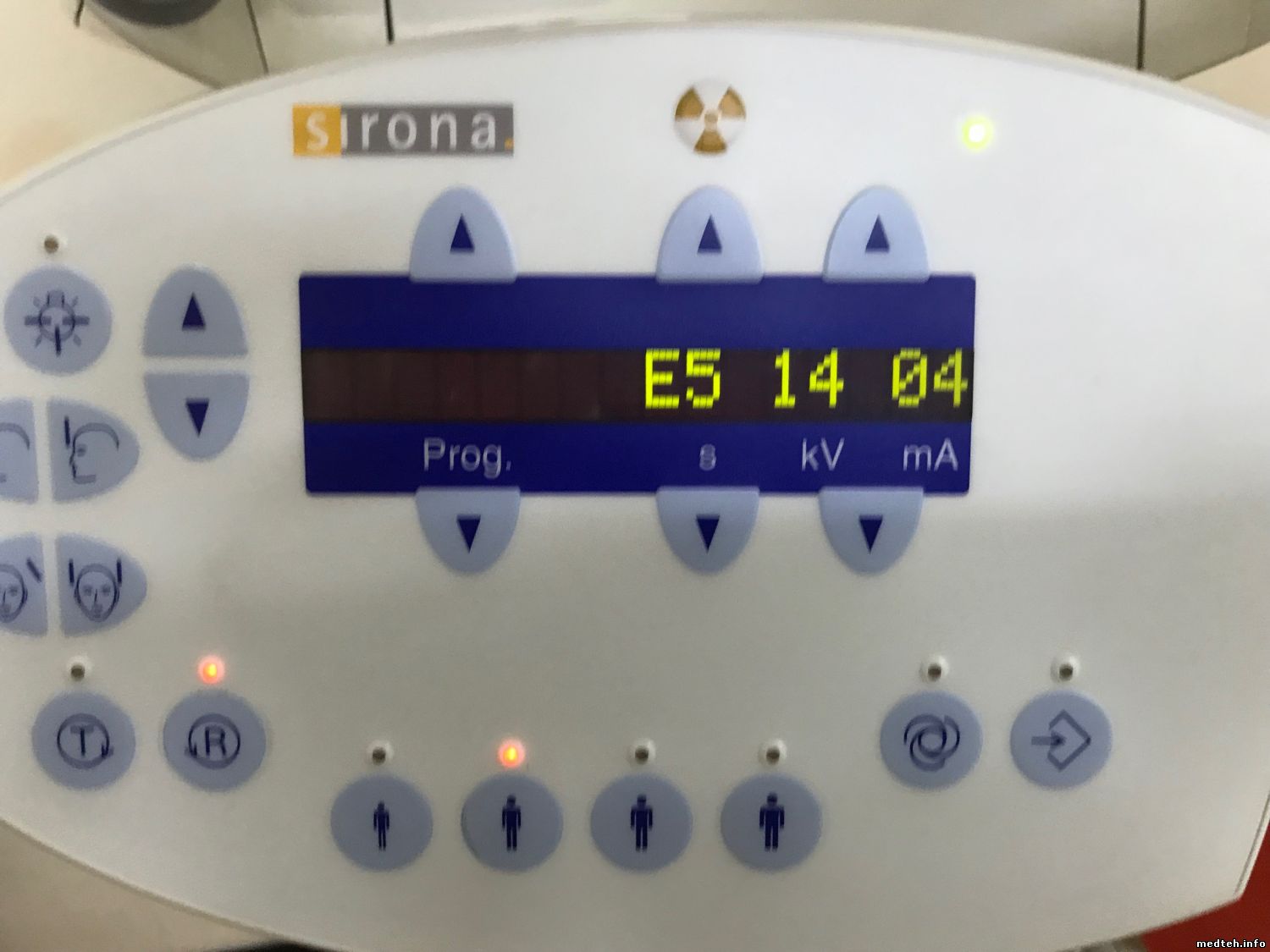

Коллеги, данный аппарат выдаёт следующие коды ошибок. Куда копать?
madmacДата: Четверг, 11.Апр.2019, 18:08 | Сообщение # 11
h 403- копать в сторону инструкции по эксплуатации. это не ошибка, это запрос на действие оператора "включить sidexis в состоянии готовности к съемке".
е 51404- обрыв связи по сети. искать в сети и сетевых компонентах
е 41322- это не помню точно, связано с поворотным мотором и его оптопарой.
