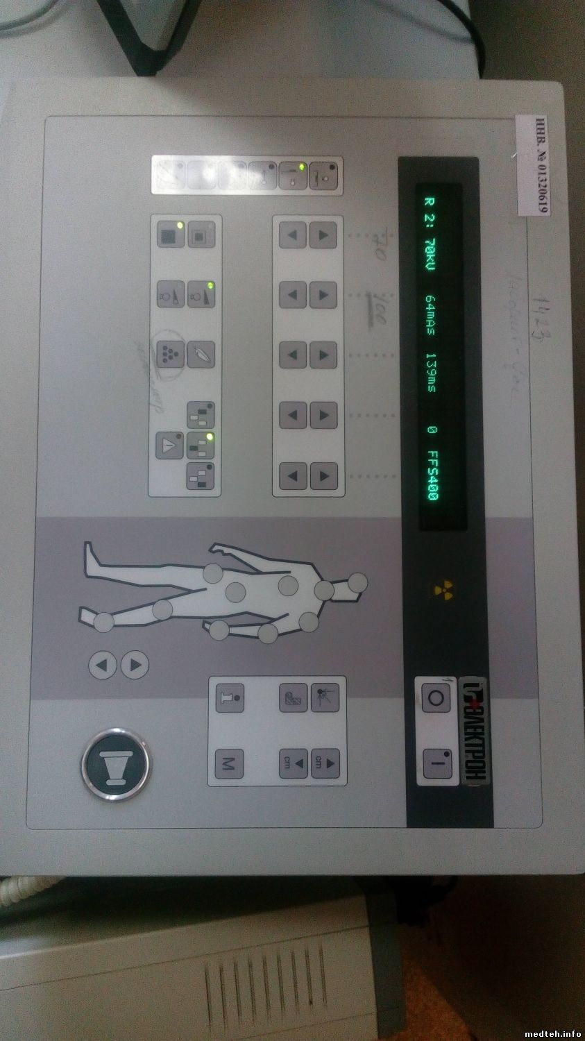

При заданных 100kv и 100ma отрабатывает 100kv и 2.2ma. Помогите схемами на питающие "Bochum Hfe 601" и мануалом калибровки.

Как можно откалибровать трубу? В мануале написанно-для входа в сервис меню одновременное нажатие включения и сброса ошибки,но при таких действиях результата нет

Для входа в сервисный режим нужно установить сервисную заглушку.
А с накалом у вас всё хорошо?

С накалом все хорошо. В ручном режиме отрабатывает все отлично.
Проблема заключается в экспонометре(При создании пациента и в режиме сьемки выбирается центральное поле, а не боковые)
Нашел мертвую батарейку на плате ZST2 59000073- варианты пока,что слетели настройки....

Если в ручном режиме отрабатывает на отлично, то нужно заняться экспонометром.
А калибровать трубку, по моему нет необходимости.
Сервисная заглушка есть в комплекте.
