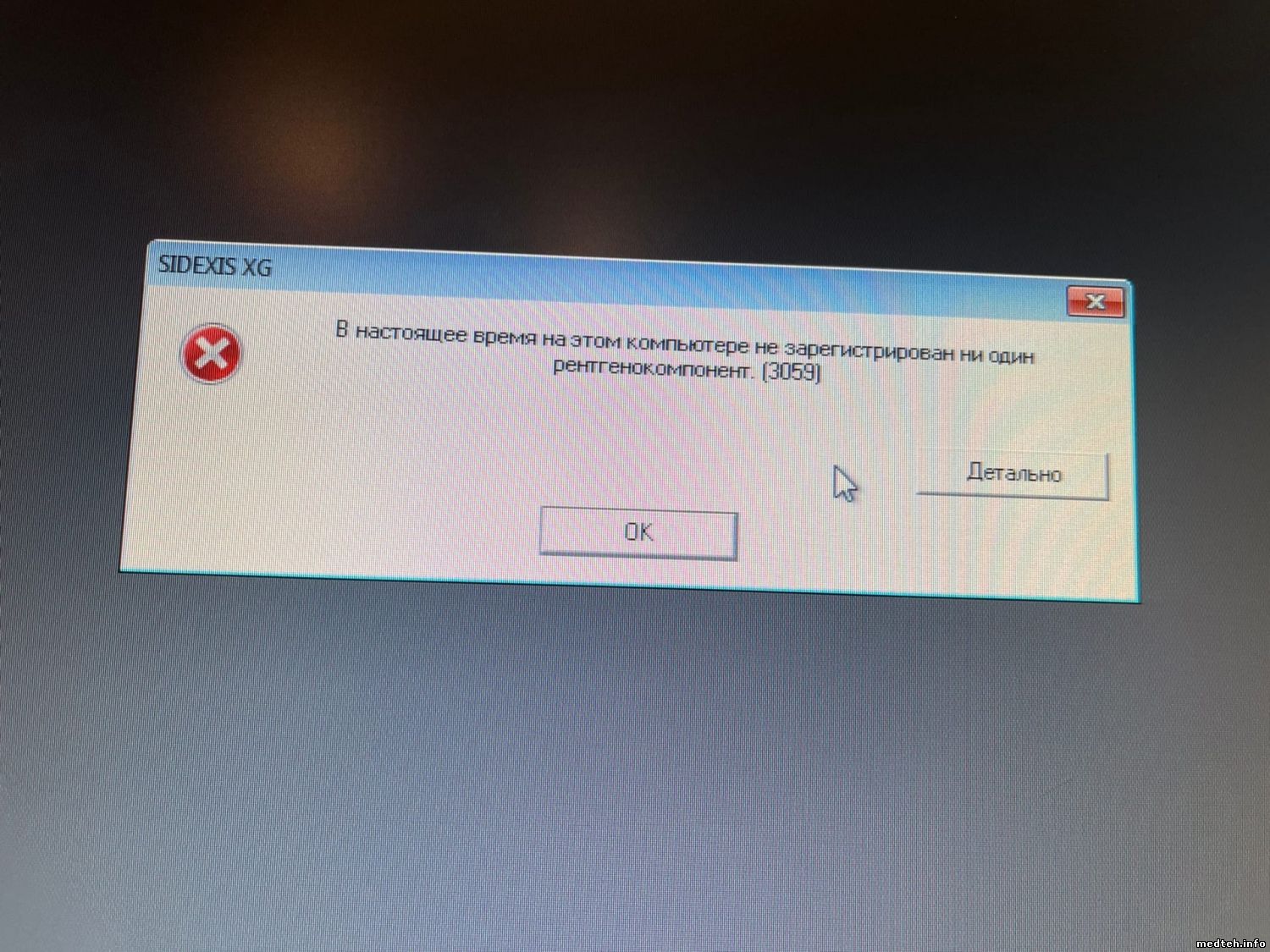

Здравствуйте, коллеги!
Установил программу Sidexis XG V2.53 на windows 7 (32-bit), запускаю программу, выбираю сделать снимок и выдает ошибку в виде: " В настоящее время на этом компьютере не зарегистрирован ни один рентгенкомпонент. (3059)"
Уже 2 дня ломаю голову, не могу найти решения. Помогите, если Вас не затруднить.

madmacДата: Пятница, 18.Июн.2021, 16:01 | Сообщение # 57
naterivedra.

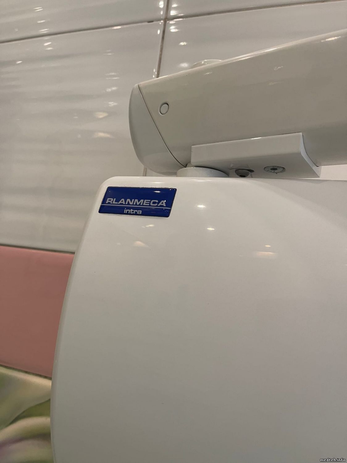

1. визиограф какой (в Вашем случае только фото куска рентгена Planmeca)?
2. подключен визиограф к компу?
3. установлен плагин визиографа?
3.1 установлен файл коррекции датчика? На некоторых моделя устанавливается автоматом при первом обращении. В остальных случаях с отдельного диска/дискеты.
naterivedraДата: Пятница, 18.Июн.2021, 23:22 | Сообщение # 58
терапевт-стоматолог
Караганда
madmac, кроме как подключения визиографа к компьютеру, я не сделал из того, что Вы перечислили.
Спасибо, как буду в клинике всё узнаю и снова отпишусь!

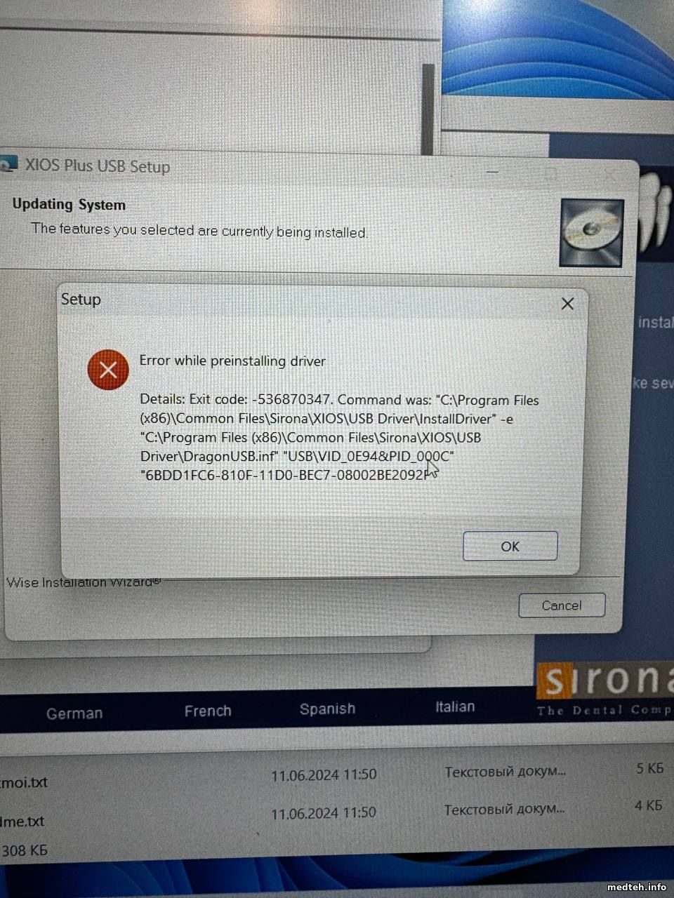

Люди добрый, выручите пожалуйста! Не ставятся драйвера на датчик Sirona, видимо повредился архив, одну и туже ошибку выдает при установке что на 10 винду что на 11. Всю защиту отключал, запускал от и.а., сносил 11 ставил 10 и результат тоже самый. Суть в том что обновили ноутбук, а при установке драйверов, выскакивает ошибка и датчик так и висит желтым в диспетчере устройств:(

navesДата: Среда, 12.Июн.2024, 17:02 | Сообщение # 65
У вас сообщений: 1070
Так там 32-битные драйвера, ставьте 32-битную операционку.
И вообще, не факт, что это всё заработает на современных Windows.
Хоть бы тему бы читали - каждый год одно и тоже.

madmacДата: Четверг, 13.Июн.2024, 20:25 | Сообщение # 66
klianik, попробуйте вот это https://disk.yandex.ru/d/k9pys1VWefeEfw. на 10-ке помогало, на 11-й не пробовал.
Инструкция внутри, не на русском.
