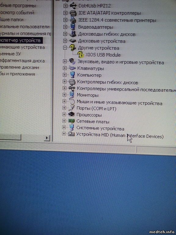

ПОМОГИТЕ !!! в очередной раз у меня проблемы,установил я на комп.драйвера XIOS PLUS USB MODULE D3495 (sirona) .после этого установил SIDEXIS XG 2.62 .программа запускается,но при выборе сканера выдает ошибку (В РАСПОРЯЖЕНИИ НЕ ИМЕЕТСЯ МЕНЕДЖЕРА ИСТОЧНИКОВ ДАННЫХ TWAIN )либо (В настоящее время на этом компьютере не зарегистрирован ни один рентгенокомпонент (3059).

klianikДата: Четверг, 13.Сен.2018, 16:25 | Сообщение # 18
Ассистент
Цитата edkdc ()
дискННД не трогайте (не переустанавливайте винду), от туда драйвера на датчик доставать будете
т.е. мне его вторым диском подцепить? типа слейв? и указать в качестве места хранения драйвера?
Да программу поставил, сейчас видит устройство но под желтым вопросительным "PCI Device"

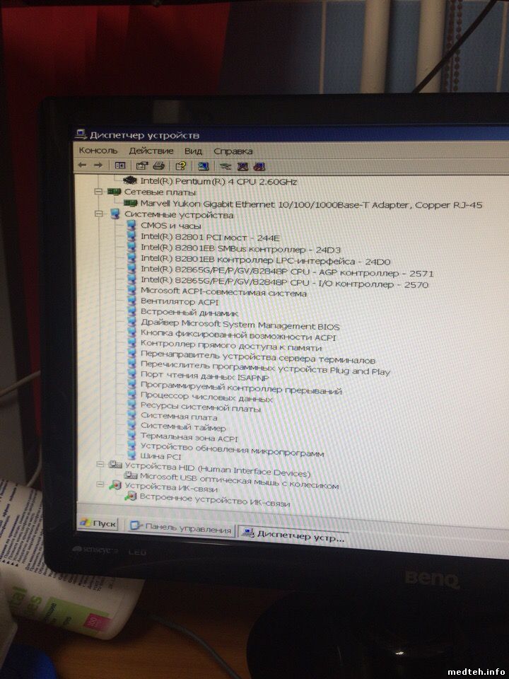

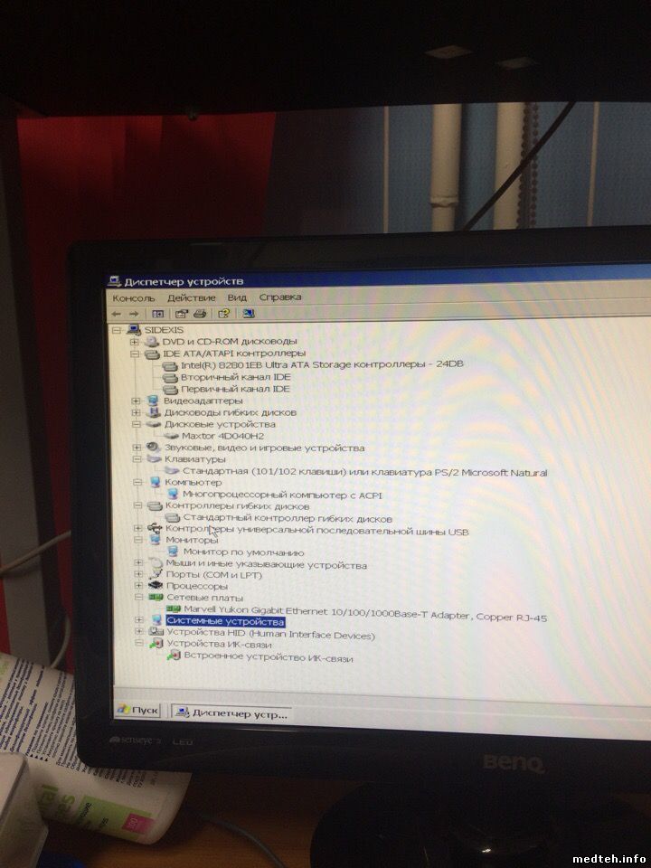

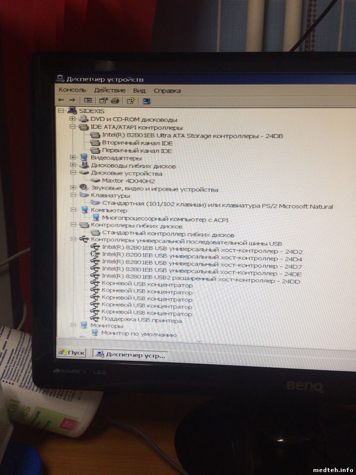

edkdcДата: Пятница, 14.Сен.2018, 12:14 | Сообщение # 22
У вас сообщений: 66
user
kazan
Цитата klianik ()
Т.е. при выборе откуда устанавливать драйвер, я указываю - старый жесткий диск /windows/system32 , но он не дает мне пишет что нет доступа или папка не существует
дай права на эту папку из новой винды. еще файлы могут лежать в programs files\sirona или на disk:\sirona или..
натрави поиск на весь диск...
Цитата edkdc ()
обновить драйвер и указать тот диск...( возможно где то в дебрях паок на диске лежат скопированые драйвера)
если там был тот датчик...
у меня драйвер есть тока на 3407, поищу вроде какойто универсальный ешще был
вот так выглядит не установленный USB датчик
Сообщение отредактировал edkdc - Пятница, 14.Сен.2018, 13:34
navesДата: Пятница, 14.Сен.2018, 16:35 | Сообщение # 23
У вас сообщений: 1070
при поиске драйвера из старой винды нужно указывать каталог
c:\Windows\INF\
когда начинает ругаться на файлы, то sys-файлы указывать отсюда
c:\Windows\System32\drivers\
а dll-файлы c:\Windows\System32\
