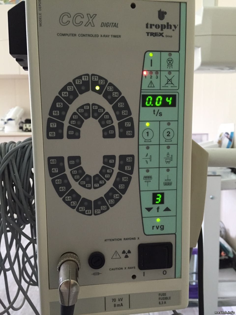

МастерБакуДата: Вторник, 03.Май.2016, 17:30 | Сообщение # 34
что за ошибка ? unknown

что за ошибка ?
Вы же сами выложили инструкцию выше. Там английским по белому... ))) (во второй)
аппарат маненько другой.
BalamutДата: Среда, 04.Май.2016, 12:07 | Сообщение # 37
У вас сообщений: 121
инженер-физик
а по виду так рисунок в инструкции один в один как на фото

МастерБакуДата: Среда, 04.Май.2016, 16:42 | Сообщение # 40
там про ошибку 004 ничего не сказано , ошибка первого типа - кабеля целые , тогда замените генератор. а есть ещё конкретизация причины 004 , это могут знать только официалы и опытные мастера , у которых таких рентгенов много. я ремонтирую дентальники на уровне кабелей , кнопок и сетевого напряжения. дальше не заморачиваюсь.
