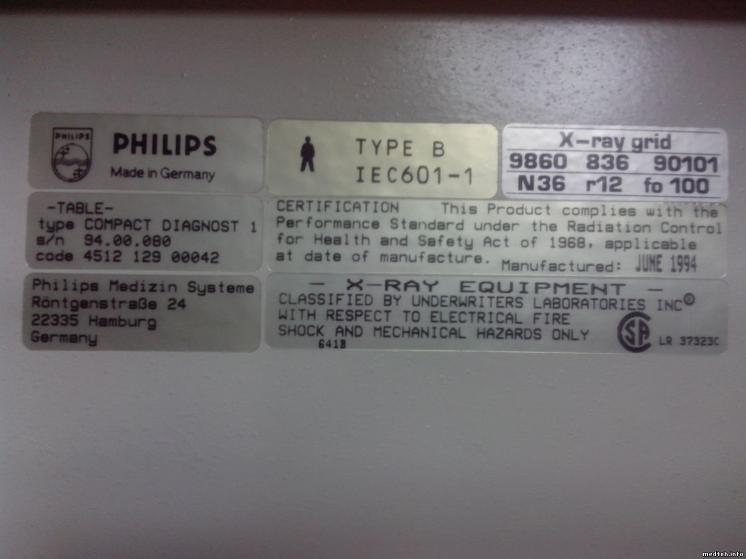

Привет всем!Изначально на столе снимков были выломаны концевики (в режиме стойка,не было готовности),все поправили,аппарат отработал месяц,теперь в режиме томографии колонна штатно отходит,проходит снимок с отъездом колонны в противоположную сторону,а на зад в исходное положение не возвращается.Грешил на концевики,но все отрабатывает вроде.В режиме "тест томо"возвращается через раз,подскажите,что еще можно проверить,спасибо!
