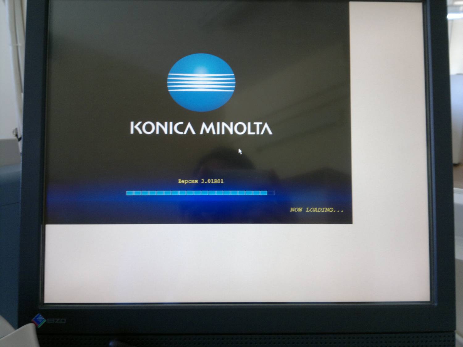

Аппарат "КРД-СМ 50/125-1", дата продажи 2010 год. В составе - Рентгеновский стол Baccara-90/20, питающее УРП-50/125СМ (MAGNUM), система обработки и хранения снимков Apelem.
В конце марта произошёл сбой ПО вине одного из ИБП. В результате на компьютере лаборанта перестала грузится рабочая программа зависая на последнем сегменте строки прогресса (9796430.jpg). Одновременно не выходит на готовность считыватель Regius model 110 (пишет ошибка сети 24000).

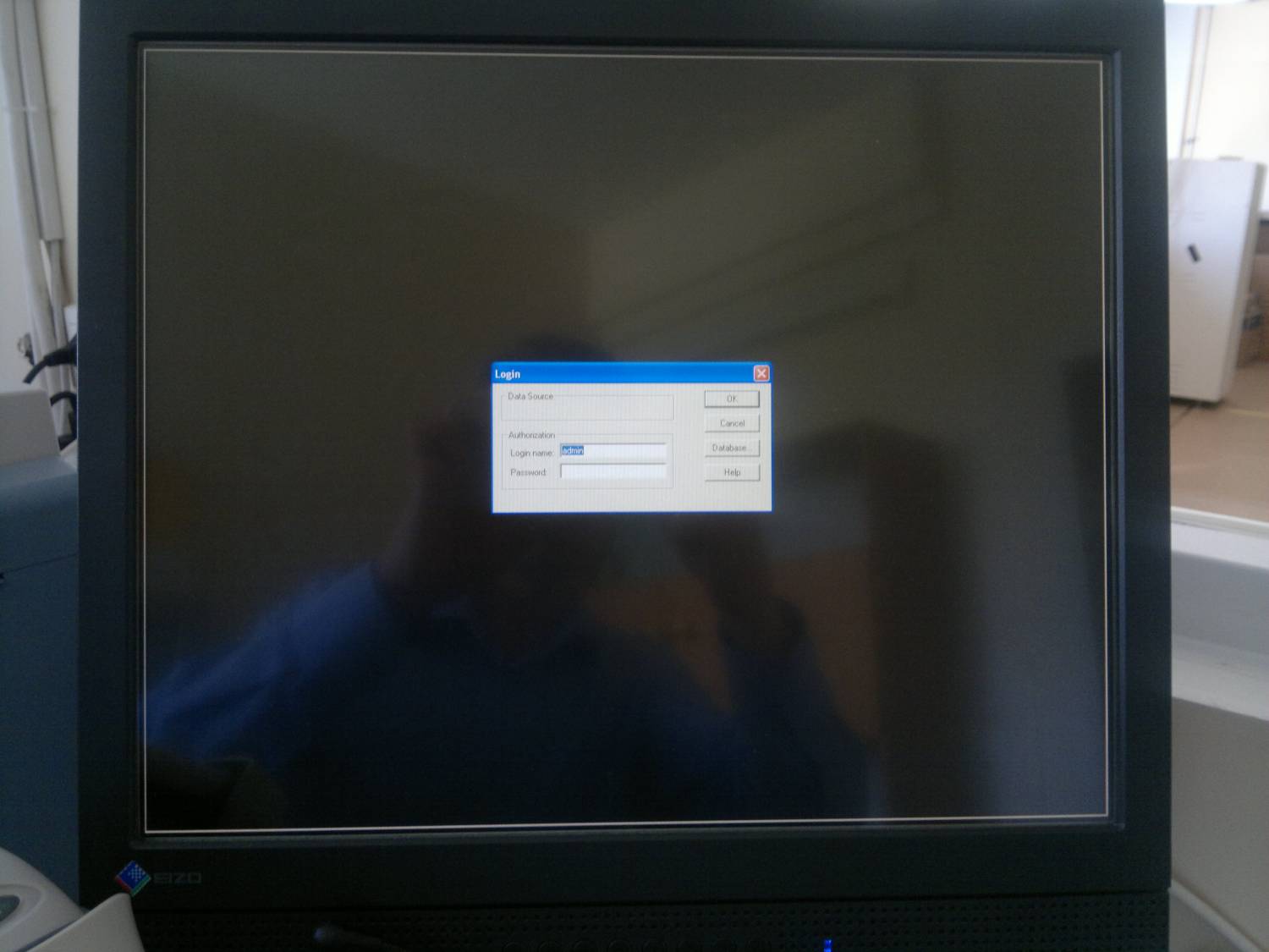

Поиск привёл к обнаружения проблемы с подключением к базе данных на компьютере лаборанта (5737014.jpg).

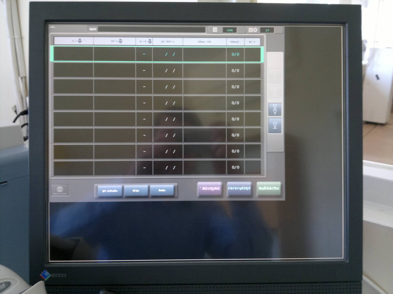

Попытки скопировать и переименовать файл базы данных из папок StdyDb или Data\Temp, позволили запустить программу, но при этом проявилась проблема с кодировкой (8211798.jpg). Притом ошибка на считывателе остаётся.
Размер баз в папке PtntDb 390 KB, в StdyDb и Temp - 3 и 6 MB соответственно.

Проблема оказалась в самой программе, сбой по питанию самое страшное что может случится с данной системой, из-за особенности настройки ОС, отказоустойчивость системы, в данном случае, стремится к нулю. Обычно проблему удаётся решить откатом к точке восстановления, но в нашем случае это не помогло, сбойнул модуль контроля лицензии. Было решено отправкой москвичам в Конику, и полной переинсталяцией софта.
