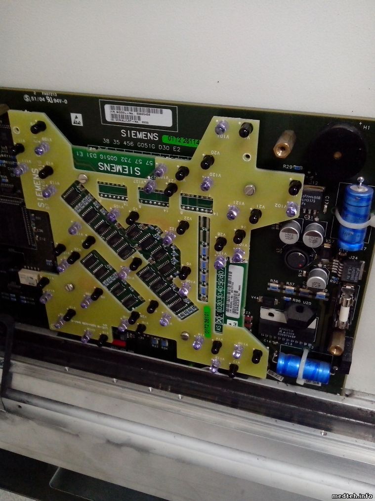

После включения выдал ошибку 603.Потом ошибки не появлялись.
С решёткой-выдвинешь кассетодержатель,вставишь,снимок есть.У лаборанта нет.
Без решётки иногда нет снимка.Разгон есть,решётка двигается а снимка нет.Вечером посмотрим датчики в решётке.
seabeeДата: Четверг, 16.Июн.2016, 09:54 | Сообщение # 2
У вас сообщений: 1319
В результате оказалось,что лаборант передавливает кнопку включения высокого на пульте.
После чистки оптодатчиков.Плюс отваленная маленькая пружинка внутри,от чего не нашёл.
Сообщение отредактировал seabee - Четверг, 16.Июн.2016, 09:55

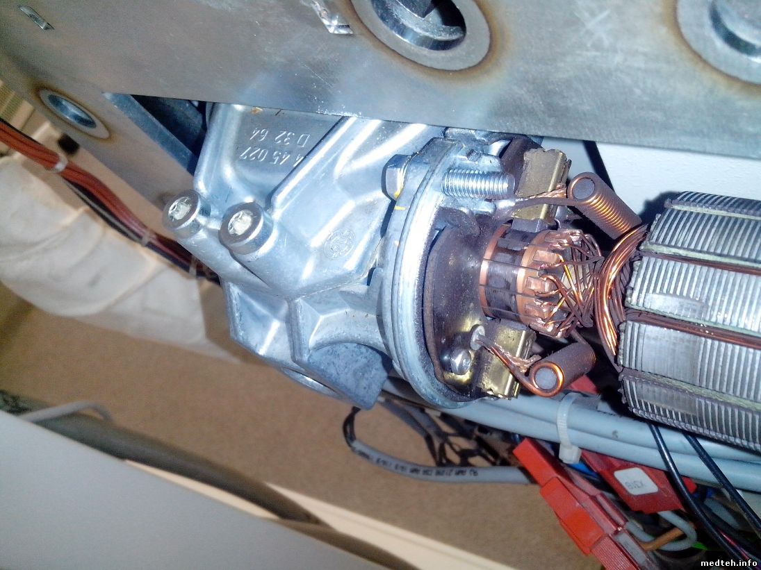

Стойку заклинило при подьёме.Похоже подшипник.Кто нибудь их регулировал?На фото гайки похожи на регулировочные.
seabeeДата: Суббота, 27.Авг.2016, 15:12 | Сообщение # 4

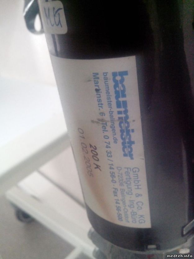

Срезало редуктор на моторе 200К.
Сообщение отредактировал seabee - Воскресенье, 28.Авг.2016, 09:46
seabeeДата: Понедельник, 12.Сен.2016, 09:18 | Сообщение # 5
Где и у кого можно купить мотор?Никто не поможет?

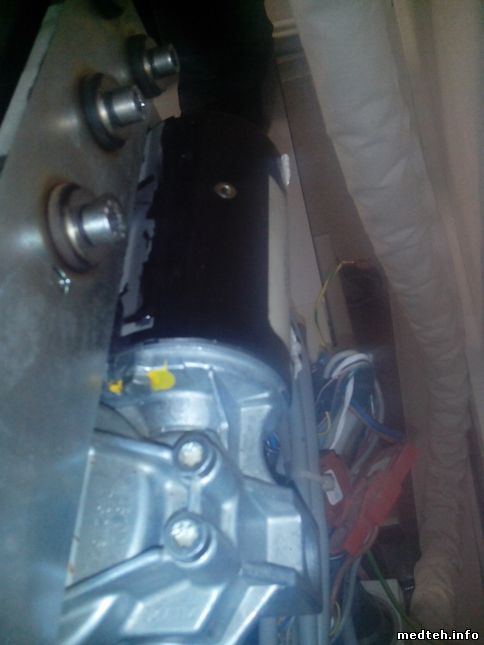

seabeeДата: Понедельник, 19.Сен.2016, 13:41 | Сообщение # 6
Вторая попытка снять мотор не удалась.Двойной редуктор.

seabee, Есть вопрос про vertix pro: со слов лаборанта, не делает снимки настенным штативом, т.е. при надавливании кнопки высокого на пульте (коллиматор направлен на настенный штатив) - процесс не идет, т.е. значение излучения не регистрируется, при съемке в обычном режиме, т.е. на горизонтальном столе - без проблем. Некоторое время назад проблема со штативом начала проявляться, требуя повторно пару раз вытащить-вставить кассетодержатель, теперь и это не срабатывает. Самостоятельно прочистили оптодатчики, визуально осмотрели - видимых повреждений не наблюдается. Решетка при включении аппарата перемешается. Прошу совета с чего начать диагностирование неисправности и в каком направлении лечить аппарат, хотелось бы подготовиться прежде чем ехать, аппарат находится в районной поликлинике.
