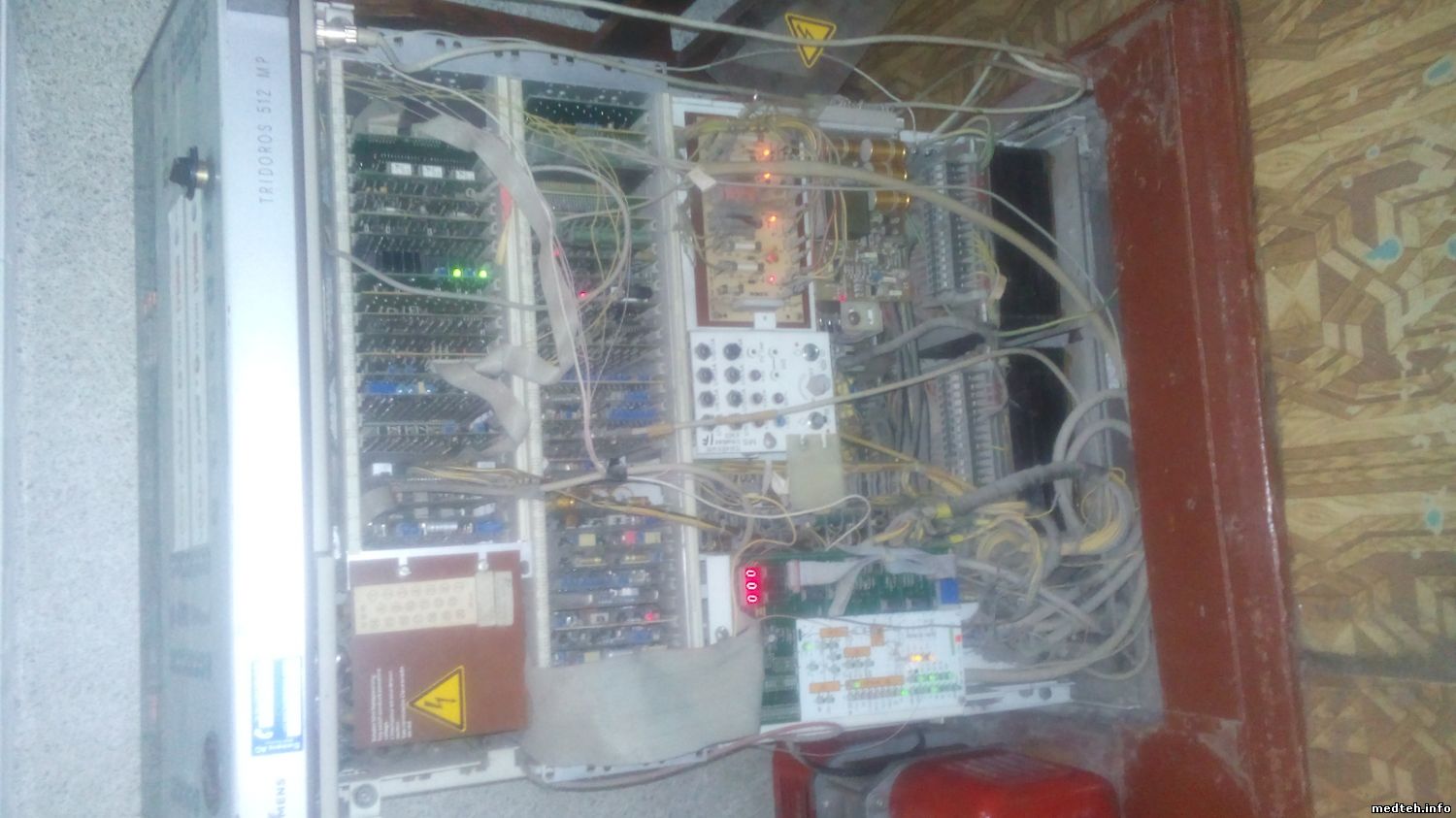

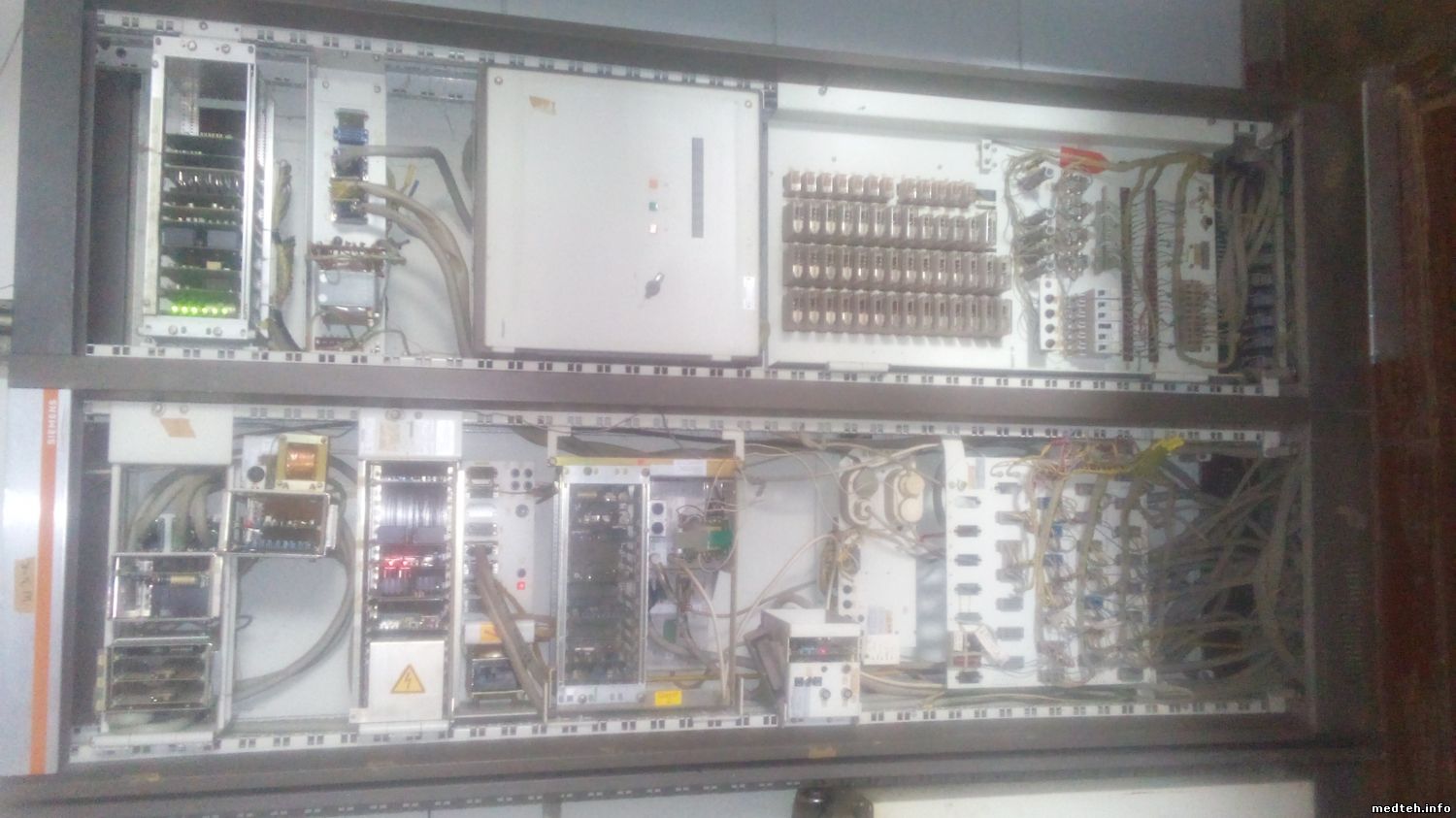

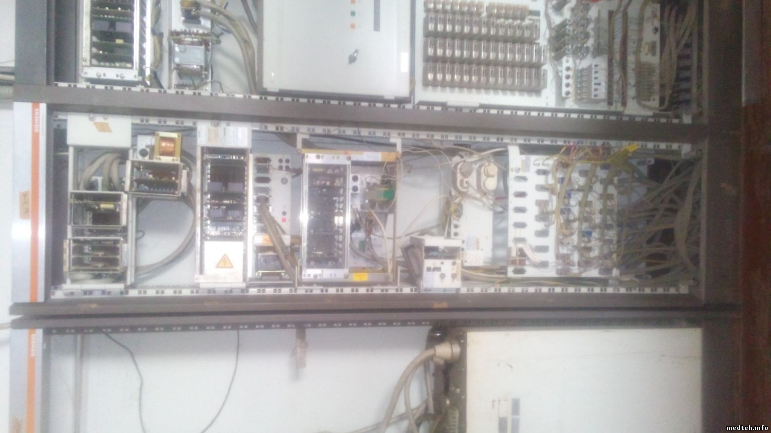

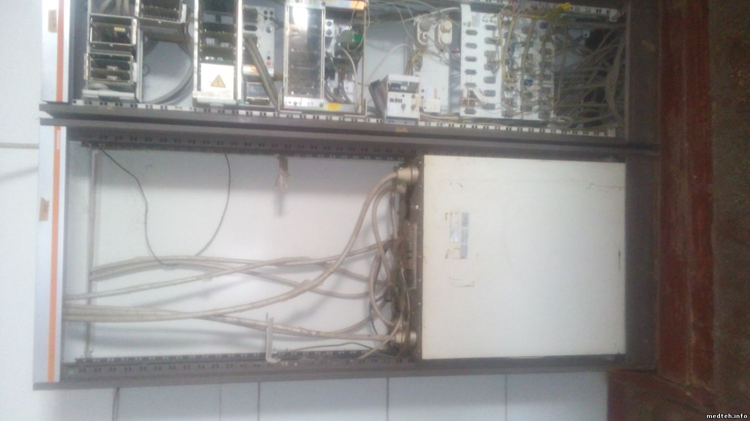

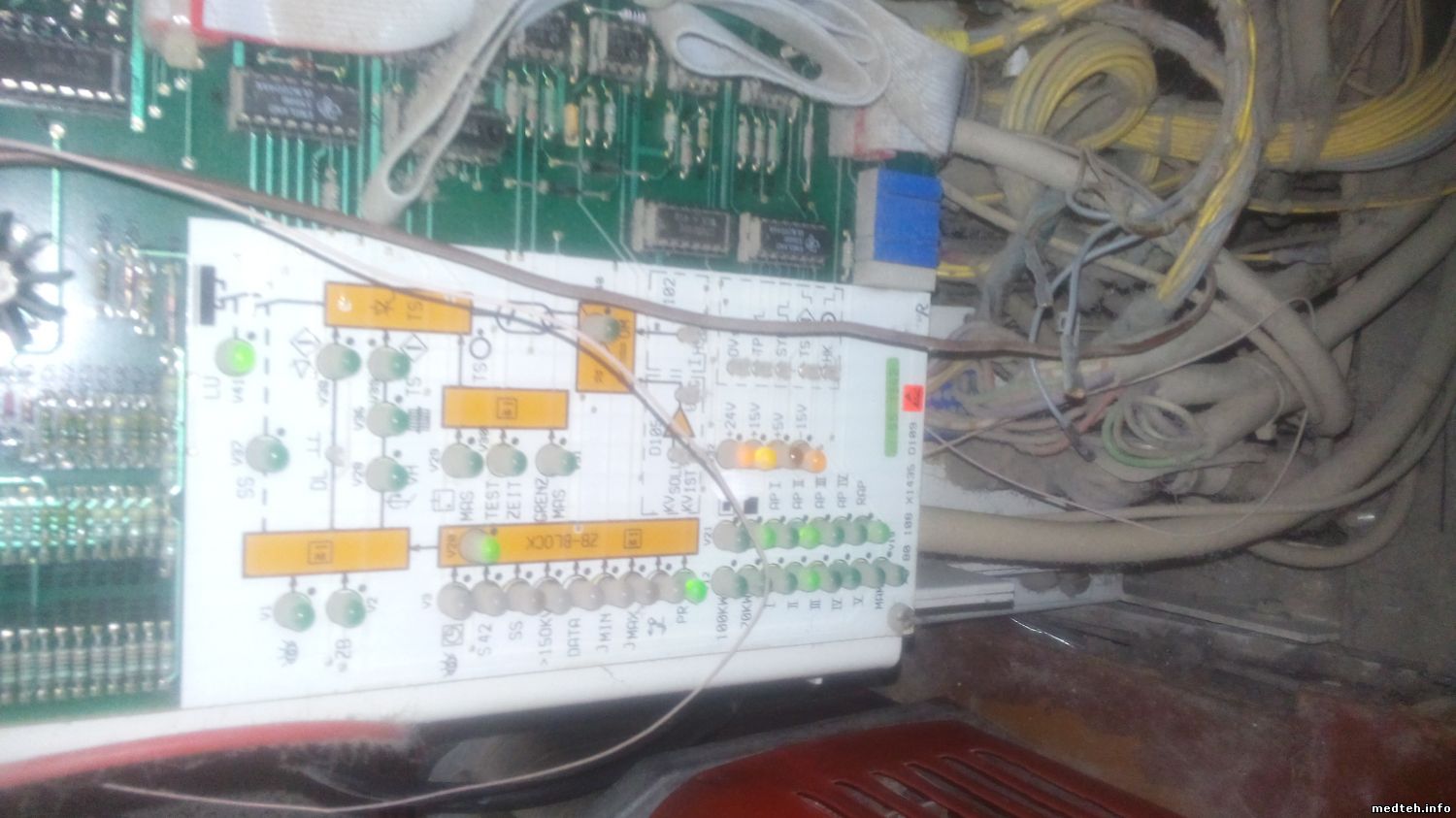

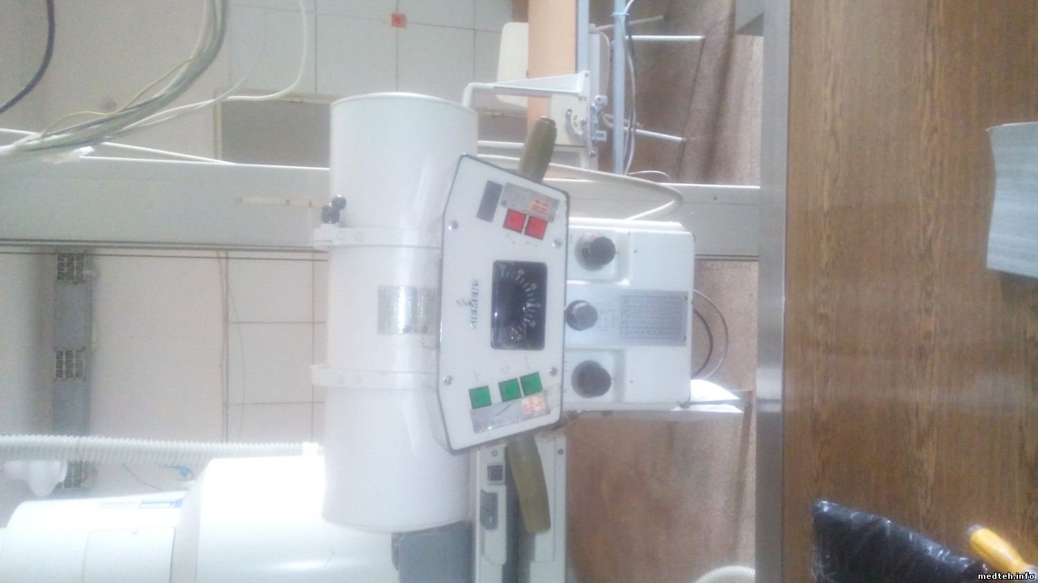

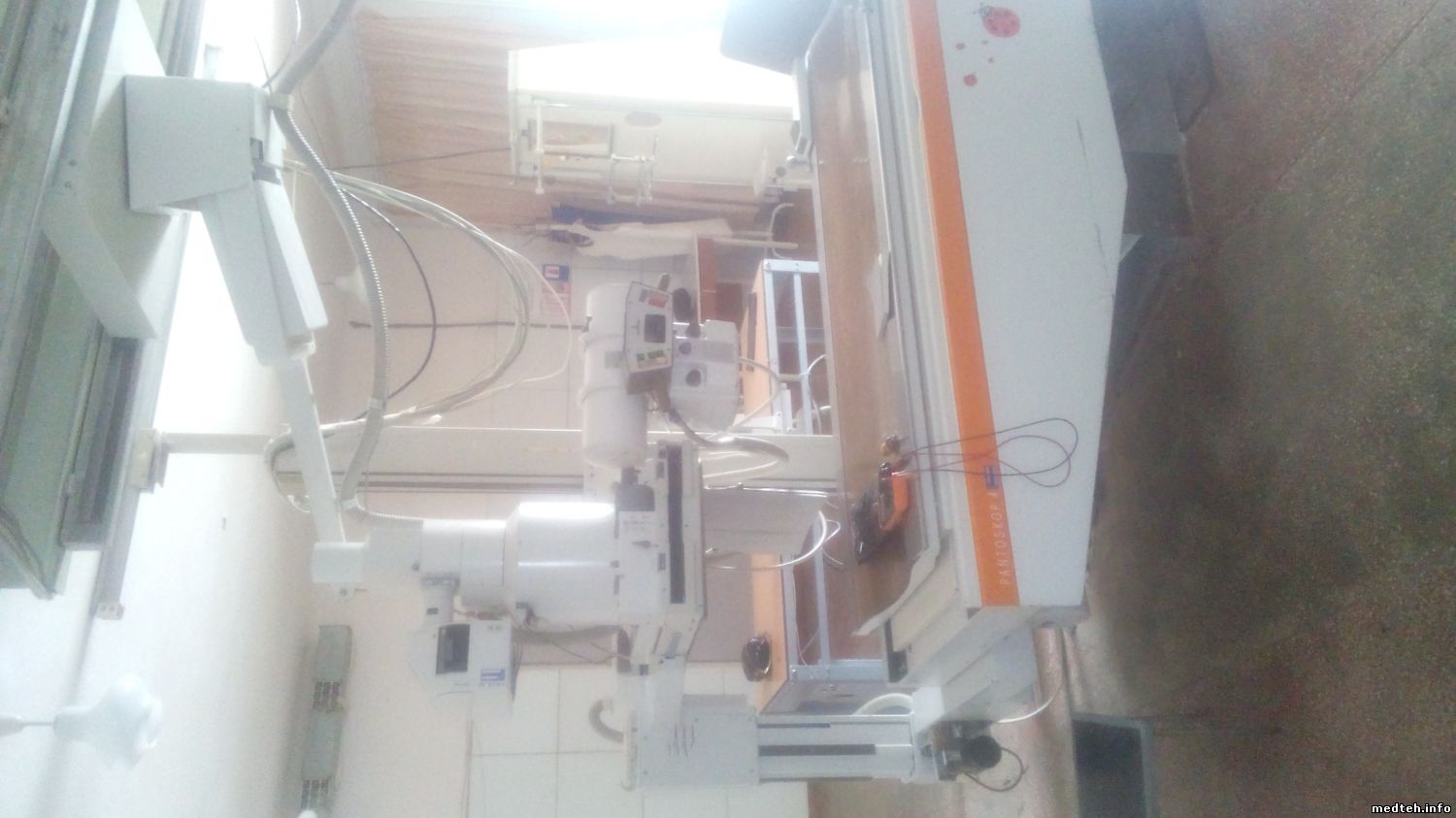

На эксплуатации имеется указанный аппарат Siemens AG Tridoros 512 MP( нашел по шильдикам) 1984 года. До сегодня работал без проблем стабильно, за четыре года вызвали первый раз. Раньше его обслуживал другой человек сейчас рассчитался. Вызвали по причине отсутствия Высокого при производстве снимка. Первое что сделал проверил питание 380В, вторички (благо на стойках имеются указатели) проверил все какие смог найти предохранители. Питание и предохранители - Норма! Куда копать дальше пока не знаю. Документации на аппарат нет. Есть две папки с чертежами на немецком языке. Может коллективный разум подскажет, что делать дальше. Позже выложу снимки стоек с платами. Заранее благодарю откликнувшихся за помощь!
P.S: Всех с Днем медика! О Дне медтехника не забыл! bye2
sibrovДата: Воскресенье, 19.Июн.2016, 21:32 | Сообщение # 2
У вас сообщений: 68
Харьков
Фото аппарата
4697004.jpg (112.4 Kb) · 2716709.jpg (114.8 Kb) · 3393404.jpg (110.7 Kb) · 6025292.jpg (116.8 Kb) · 4533135.jpg (73.4 Kb) · 1603168.jpg (81.4 Kb)

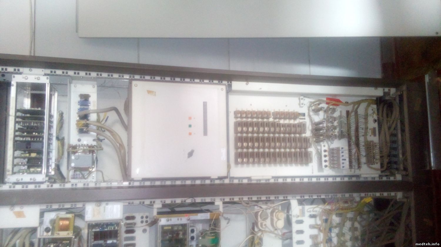

sibrovДата: Воскресенье, 19.Июн.2016, 21:37 | Сообщение # 3
У вас сообщений: 68
Харьков
Проверен накал трубки-N. Отсутствует +5В на стойке пульта!
sibrovДата: Вторник, 21.Июн.2016, 23:31 | Сообщение # 4
У вас сообщений: 68
Харьков
Решено. Потеря +5В на модуле питания, залипание реле и магнитного пускателя рабочих мест №1 скопии, томографии и №2 -графии модуля 183. Документацию залил в хранилище. Всем спасибо! dance2
