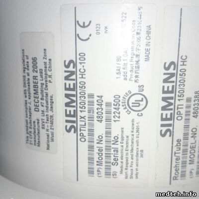

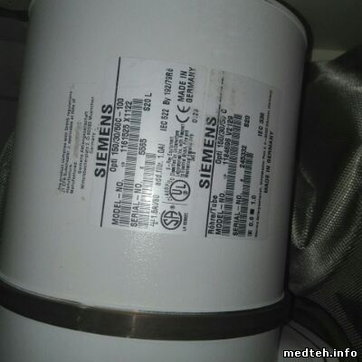

Уважаемые коллеги! Юкнула труба (питающее IT) на втором фото, предлагают трубу на первом фото. Отличие в маркировке буква H... Подойдет???

буква н у труб сименса обозначает что эта трубка скоростная и статор другой может быть. Посмотри в сетапе возможные типы трубки и от этого *пляши*. И ит требуются только трехфазные типы статора.

Трубка подходит и не только такая... Установили работает.
