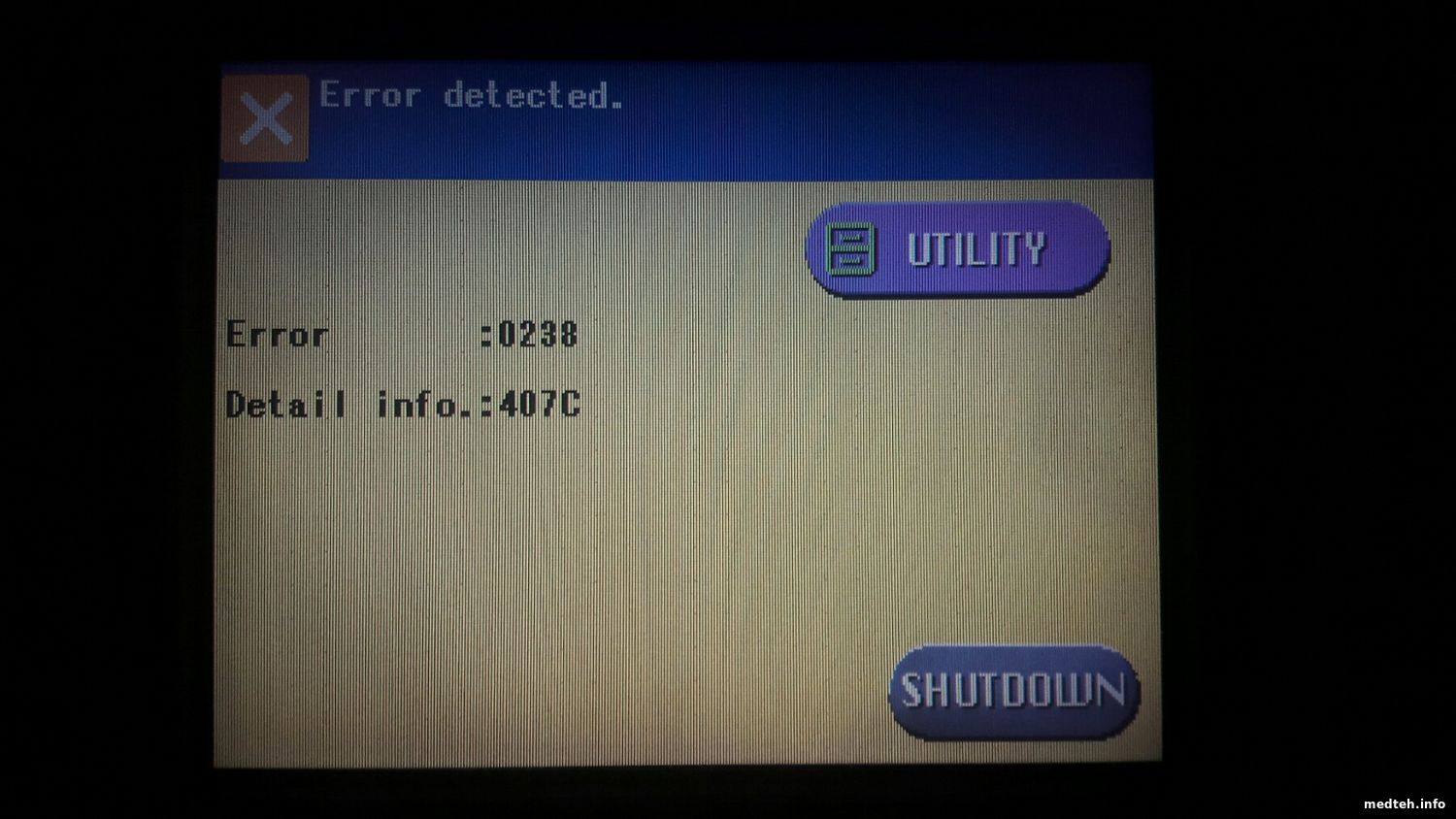

ViCo2Дата: Четверг, 21.Мар.2024, 10:19 | Сообщение # 16
У вас сообщений: 38
Ужгород
Доброго.
Есть ли у кого-то расшифровка?
