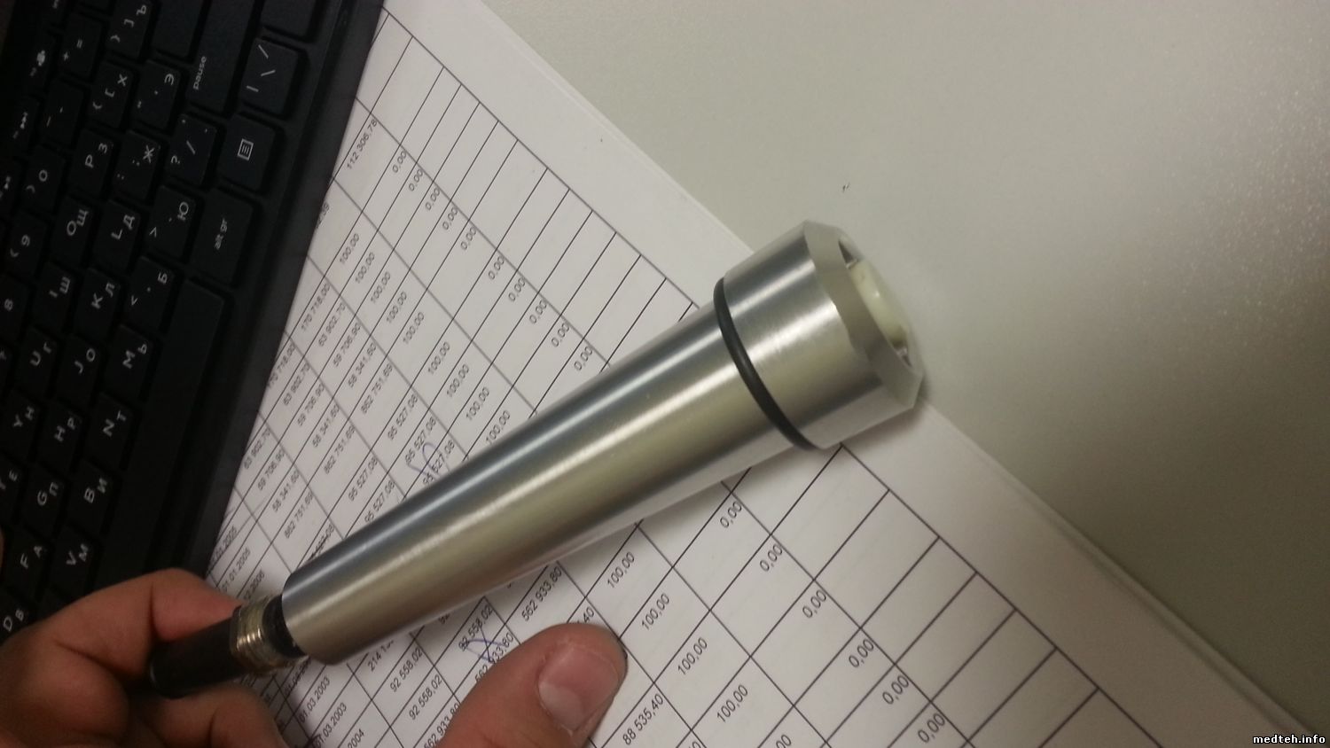

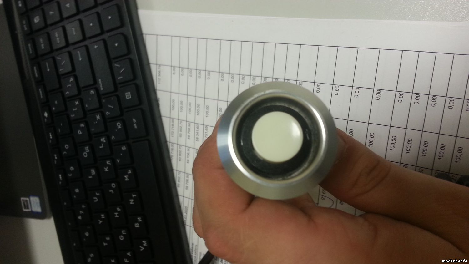

jackhash3Дата: Пятница, 01.Сен.2017, 15:41 | Сообщение # 9
У вас сообщений: 128
Доброго времени суток,коллеги! Подскажите как разобрать кнопку?Фото приложил.
