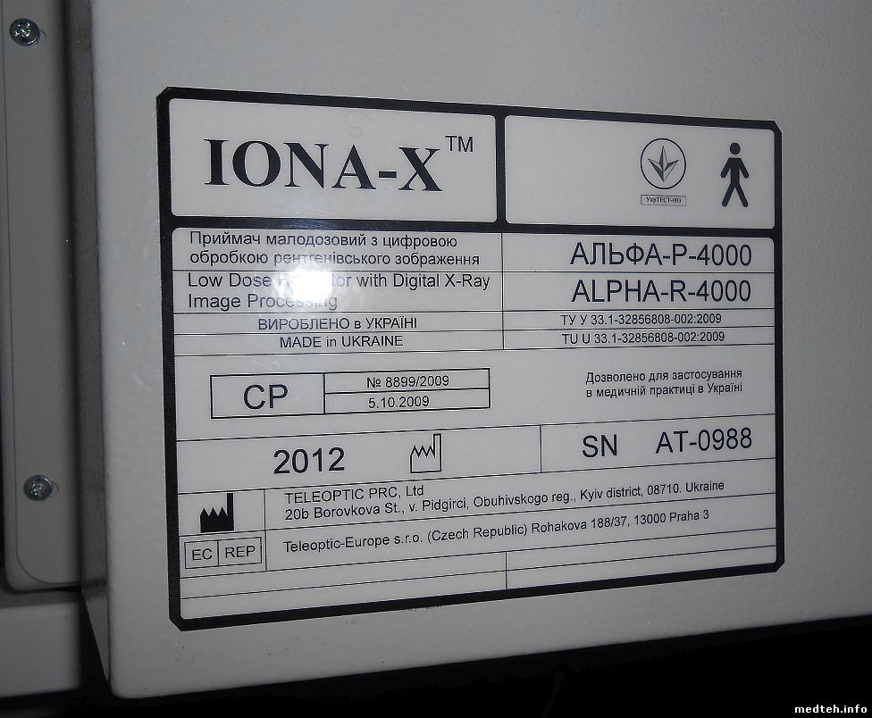

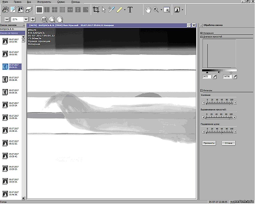

На базе палатника АРА и украинской камеры Альфа-Р-4000 собран флюрограф. Снимок прикреплен. Может у кого есть какие мысли? Подскажите. Может у кого нибудь документация. Спасибо.

Одна из камер борохлит и их за нее не складывается геометрия. Обычно это плата связи, она прикреплена вторым этаже. Попробуй махнуть местами с другой ( возьми с нижнего угла и поставь на место неисправной, только джамреры проверь). Еще если аппарат старый и с ним идет блок оцифровки (похож на систкмник) там бывают оперативки мозги парят. Попробовать местами махнуть и посмотреть , что получилось.

Какого года аппарат?
val1966Дата: Суббота, 16.Июл.2016, 07:23 | Сообщение # 5
У вас сообщений: 104
инженер тех. центра
12 года

DenisMSДата: Суббота, 16.Июл.2016, 08:24 | Сообщение # 8
У вас сообщений: 146
электромеханик по R-оборудования

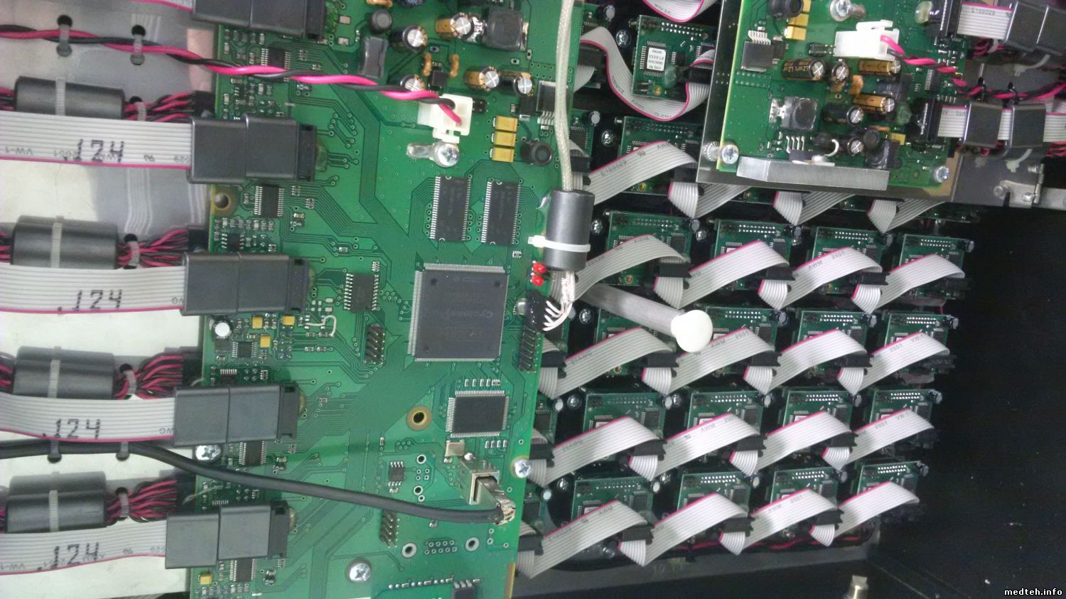

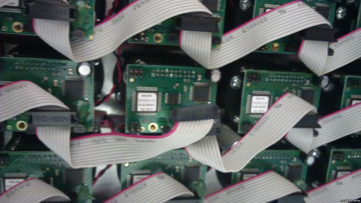

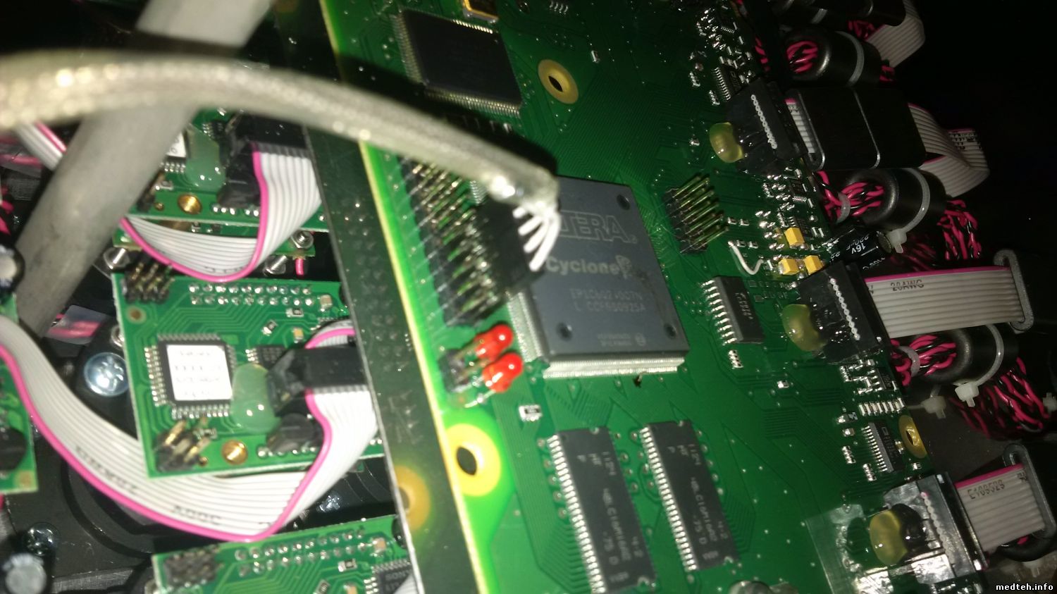

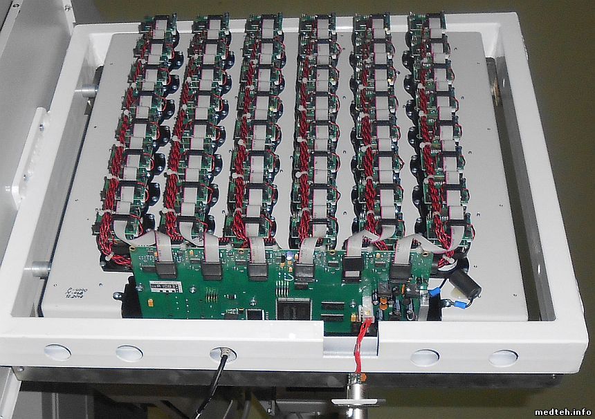

Да там надо делать калибровку геометрии и яркость. Но в твоем случае, возможно обойдется заменой платы. Там не сложно , снимишь крышки, увидишь 2 платы материринки, они вместе работают(может быть одна). У меня они были на подвижной подставке, откинул разьемы и отодвинул платы, там увидешь много камер соедененных шлейфами. Вычислишь неисправную и пробуй менять верхнюю плату на камере. Возьми с нижнего угла , там это не так кретично.
DenisMSДата: Суббота, 16.Июл.2016, 08:30 | Сообщение # 9

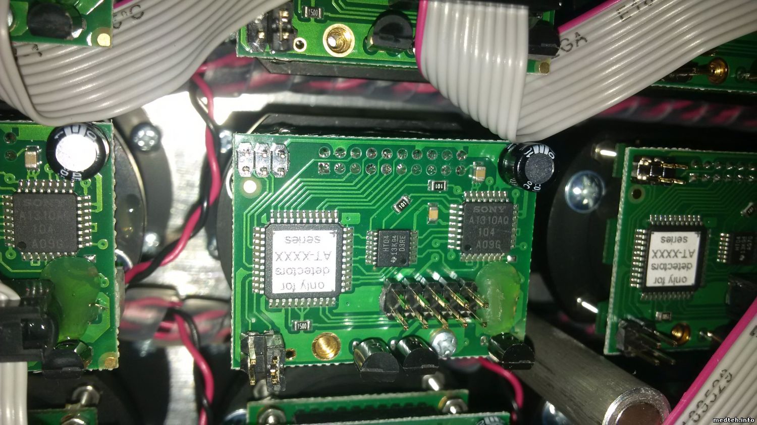

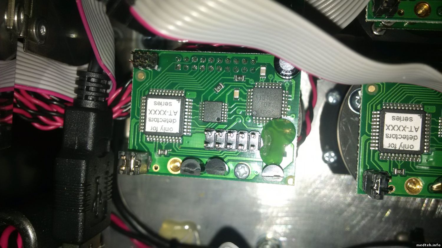

Вот несколько фото, что там внутри.
4608804.jpg (138.5 Kb) · 5417725.jpg (173.0 Kb) · 8989806.jpg (117.8 Kb) · 9040537.jpg (171.5 Kb) · 6739620.jpg (144.4 Kb)

Часто помогает замена стабилизаторов Low-Drop 3 или 3,3 и 5 вольт, там еще есть 15 вольтовый. Также, проверяйте резисторные сборки смд уже не раз приходилось их менять, да и другие смд резисторы меняли свое сопротивление.

Денис, Ваше стремление помочь похвально, и во многом полезно, но некоторые Ваши подсказки могут ввести в заблуждение :) :) :)
Аналогичная неисправность обсуждалась уже здесь: http://www.medteh.info/forum/33-8175-1#183059
См. с сообщения №17.
Все, что там написано 1:1 относится и к Вашему приемнику. На Вашем снимке четко видно, что сдохла 9-я камера. Что конкретно в ней - нужно смотреть. Чаще выходит из строя верхняя платка (СГК).
Это проще. Если нижняя - то похуже будет.
За деталями - в ЛС.

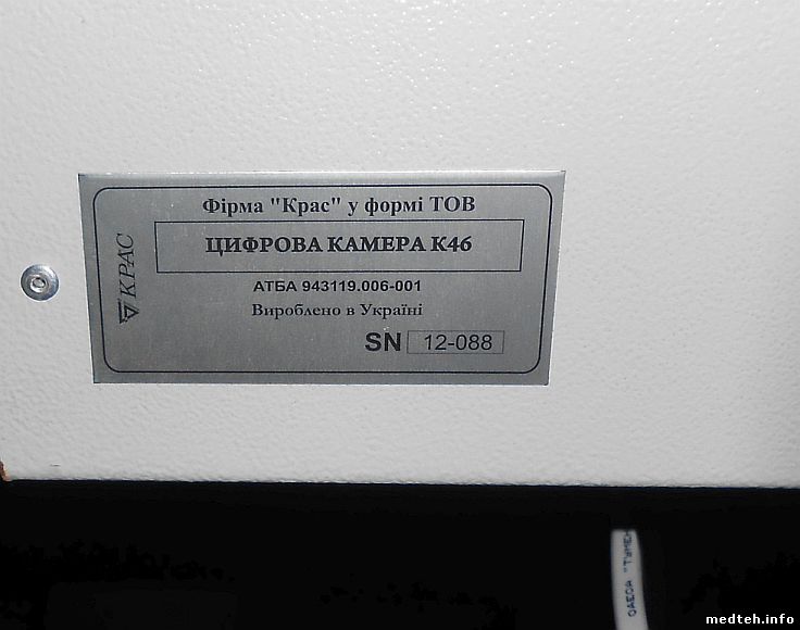

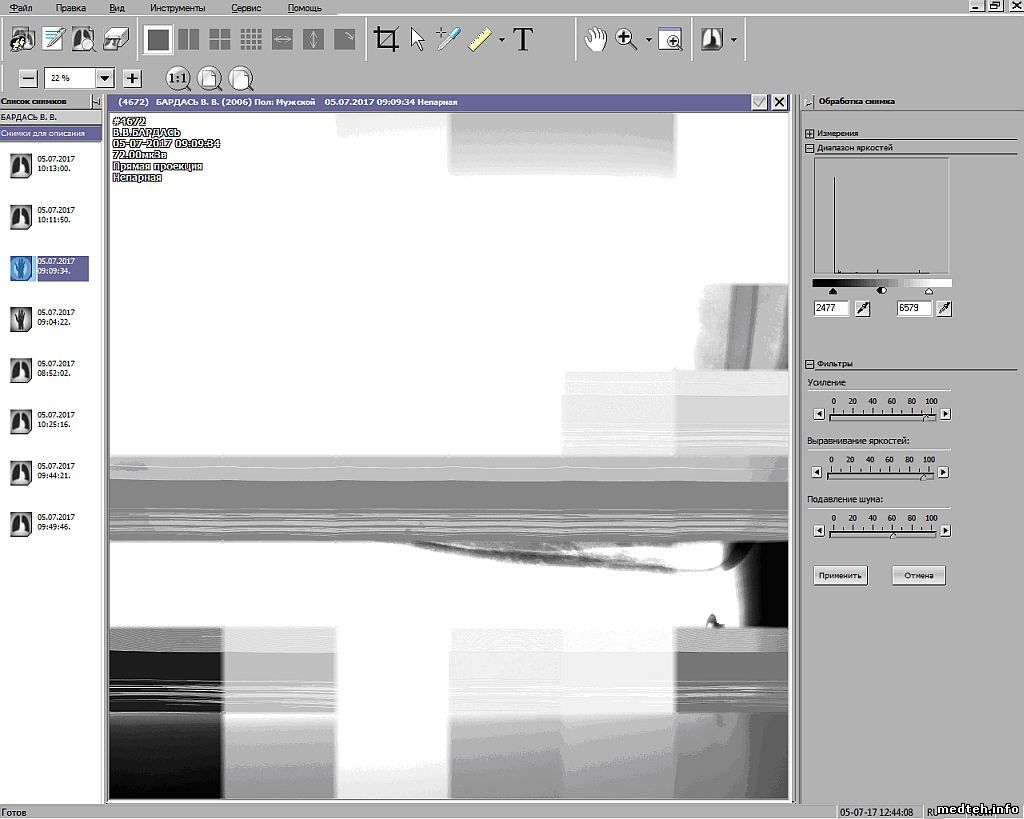

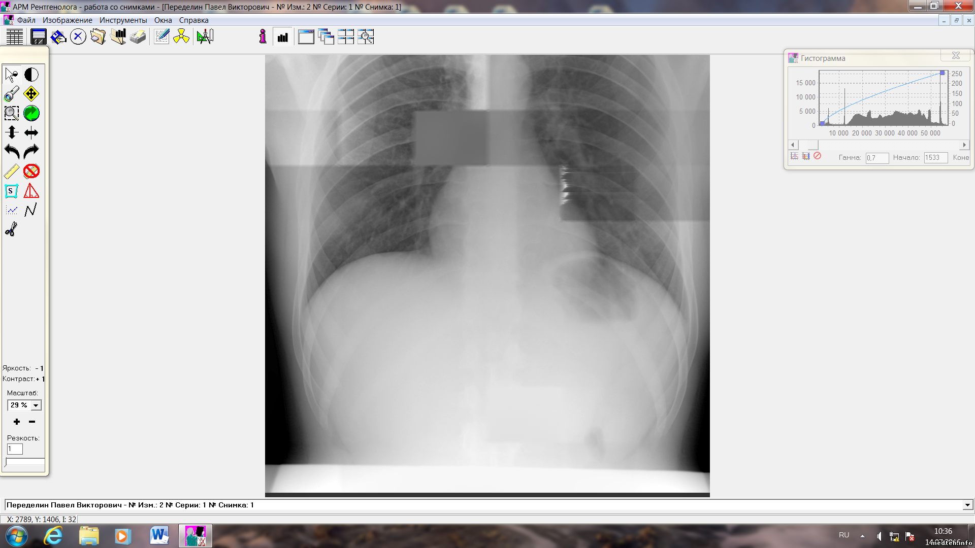

PevikДата: Понедельник, 10.Июл.2017, 12:34 | Сообщение # 16
Кривой Рог
Комплекс рентгеновский цифровой МЕДИКС (Киев)
Камера К46 - Приемник АЛЬФА-Р-4000
После включения делает несколько нормальных снимков.
После этого идут снимки с дефектами - прилагаются.
Кто может посоветовать по этому поводу.
4908601.jpg (86.6 Kb) · 9518957.jpg (92.3 Kb) · 3364395.jpg (119.3 Kb) · 8776047.jpg (129.7 Kb) · 0086106.jpg (48.4 Kb)

KuzmaДата: Суббота, 15.Июл.2017, 08:32 | Сообщение # 17
У вас сообщений: 274
Харьков
Ответил Вам в почте.
Нужно посмотреть исходное не сшитое изображение, чтобы сказать конкретнее, что именно не работает. Здесь, скорее всего, материнка АМ-48.
