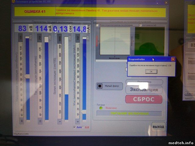

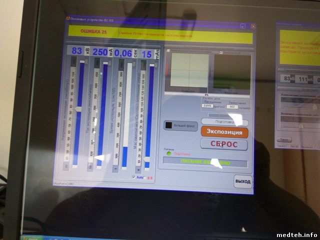

Здравствуйте коллеги! Попался на ремонт передвижной флюорограф с питающим IEC-R8. Вот производитель При переключении на большой фокус - ошибка 25 . При переключении на малый фокус, появляется готовность, при включении подготовки, раскручивается анод и ошибка 41.

25  «Нет готовности платы управления накалом», если не установлен аппаратный сигнал готовности блока TB TRY;
41  «Ток разгона анода ниже нормы», если измеренный ток статора трубки ниже минимально допустимого, в том числе при обрыве цепи питания статора;

Сегодня, во второй приезд, аппарат выдал на мало фокусе уже др. ошибку 70, высо4ое значение тока при торможении, затем вообще выдал - низкое напряжение питания, что-то , думаю разум помутился. Проблема оказалась в батарее 2032, плавало напряжение, от3,3 до 1, заменил, все прошло. Скорее всего, я думаю, при включении в этом питающем идет обмен между ПЗУ и ППЗУ, и пропадали уставные значения параметров. Проблема решена, всем спасибо.
