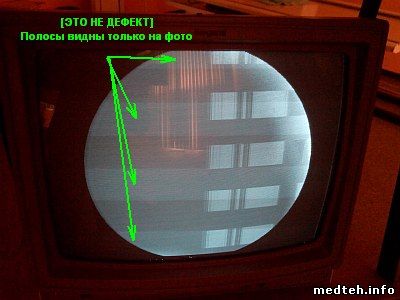

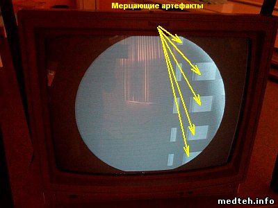

Есть старый РДК "Вымпел" со штативом Jugorentgen и УРИ Электрон 612п. Аппарат проблемный и все время ломается, особо часто штатив. На этот раз проблема с УРИ, а именно мегаконтрастное изображение на экране (в скопии), т.е. настолько контрастно, что, например, из грудной клетки видно будет только самые труднопросвечиваемые участки костей и это при просвете в ручном режиме. Соответственно, автоматический режим экспонирования совсем не работает - экран мерцает и едва-ли вообще что-либо видно. Снимки на пленке при этом получаются нормальными, т.е. дело в приемной стороне. Также на экране появляются мерцающие артефакты, да и вообще изображение может мерцать в зависимости от картинки. Я сделал пару снимков и видео дефекта со снятой камерой, чтобы самому не "светится" - дефект на видимом свете ровно такой же, изображение на экране правда немного размыто. Обратите внимание как странно ведет себя камера - изображения либо нет вовсе, либо резкий переход (без полутонов).
Посмотрите как интересно ведет себя АРУ и что посоветуете с этим делать?
