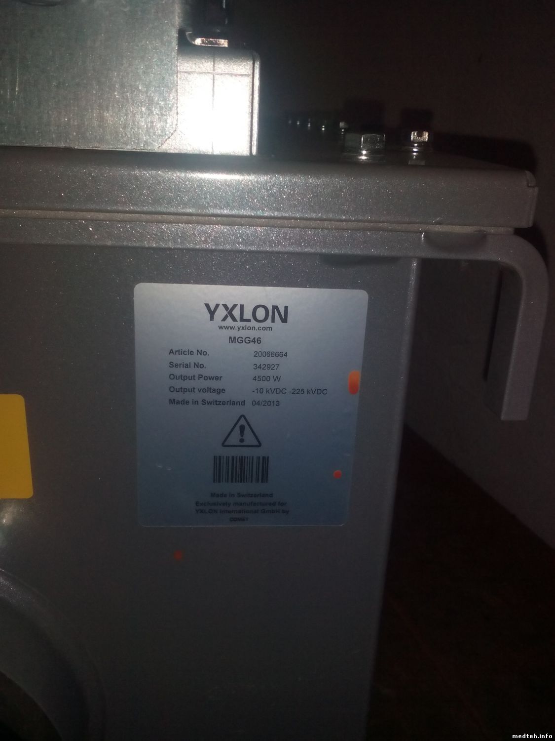

Происходит сброс при нагревании трубки в режиме работы и тренировки трубки. Для пояснения ссылка на видео https://my.mail.ru/list/rus.mansurov.2014/video/_myvideo/4.html
Прошу помочь. Я сам не техник поэтому прошу помощи у знатоков.

Максимум что вы можете - это попробовать охладить трубку вентилятором. Скорее всего вы что-то неправильно делаете, трубка нагревается и срабатывает защита. Потрогайте кожух трубки рукой - насколько он горячий? Причиной перегрева может быть и слишком частое включение снимков, особенно на больших режимах. Тренировка трубки - это чрезвычайно тяжелый режим работы трубки и делать эту процедуру нужно очень осторожно - цена неправильных действий - убитая трубка. Вы, как пользователь, эту работу выполнять не должны. Вызовите специалистов - дешевле будет. Кстати а этот аппарат медицинский или технический?

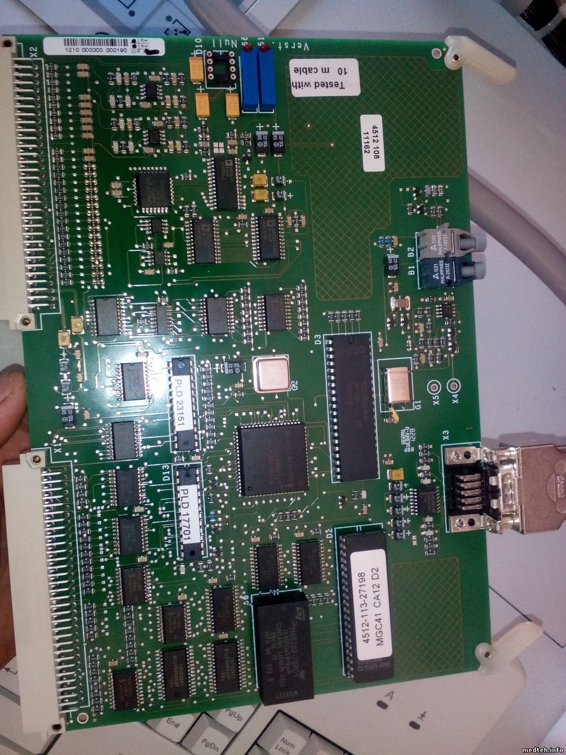

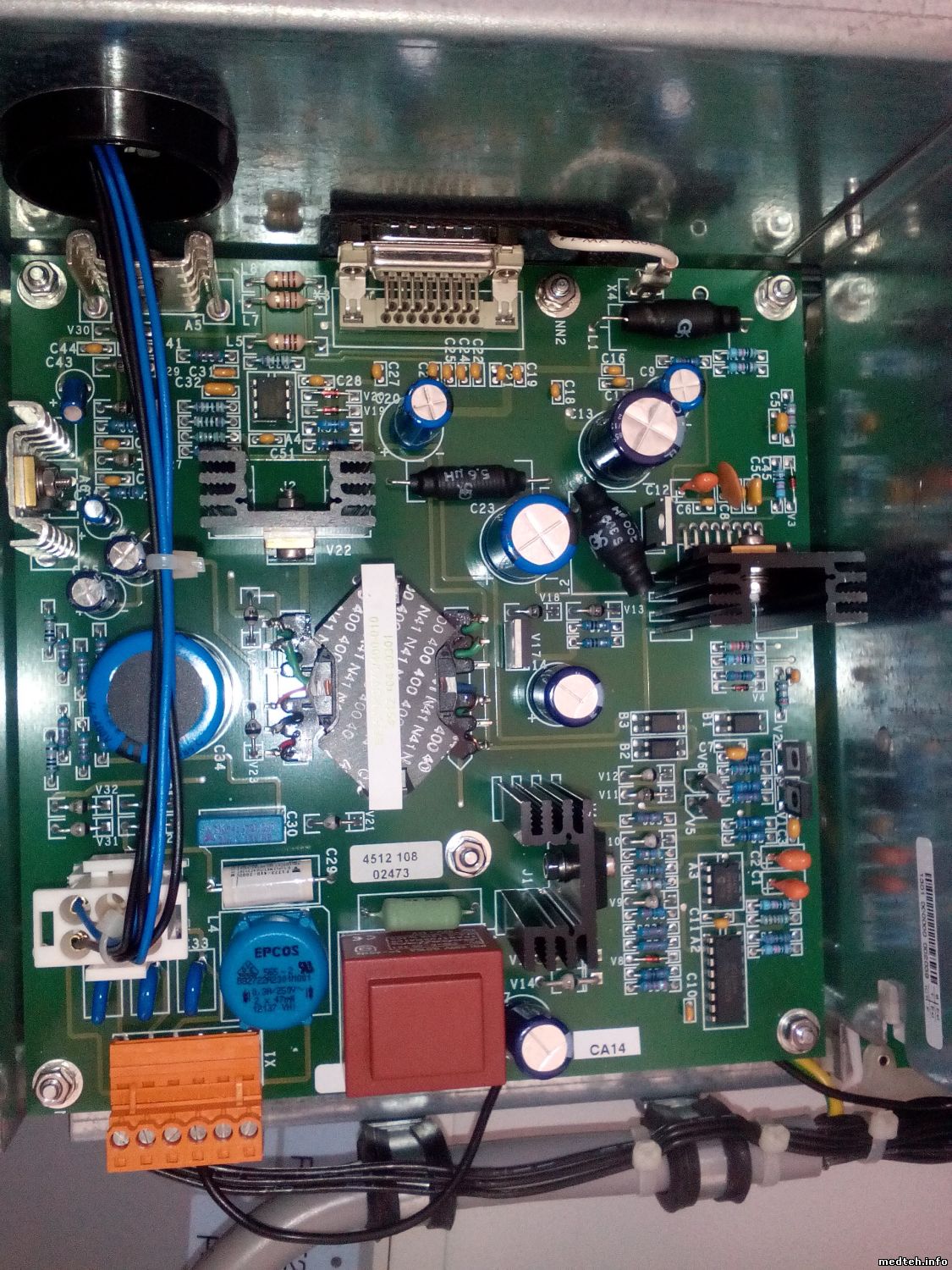

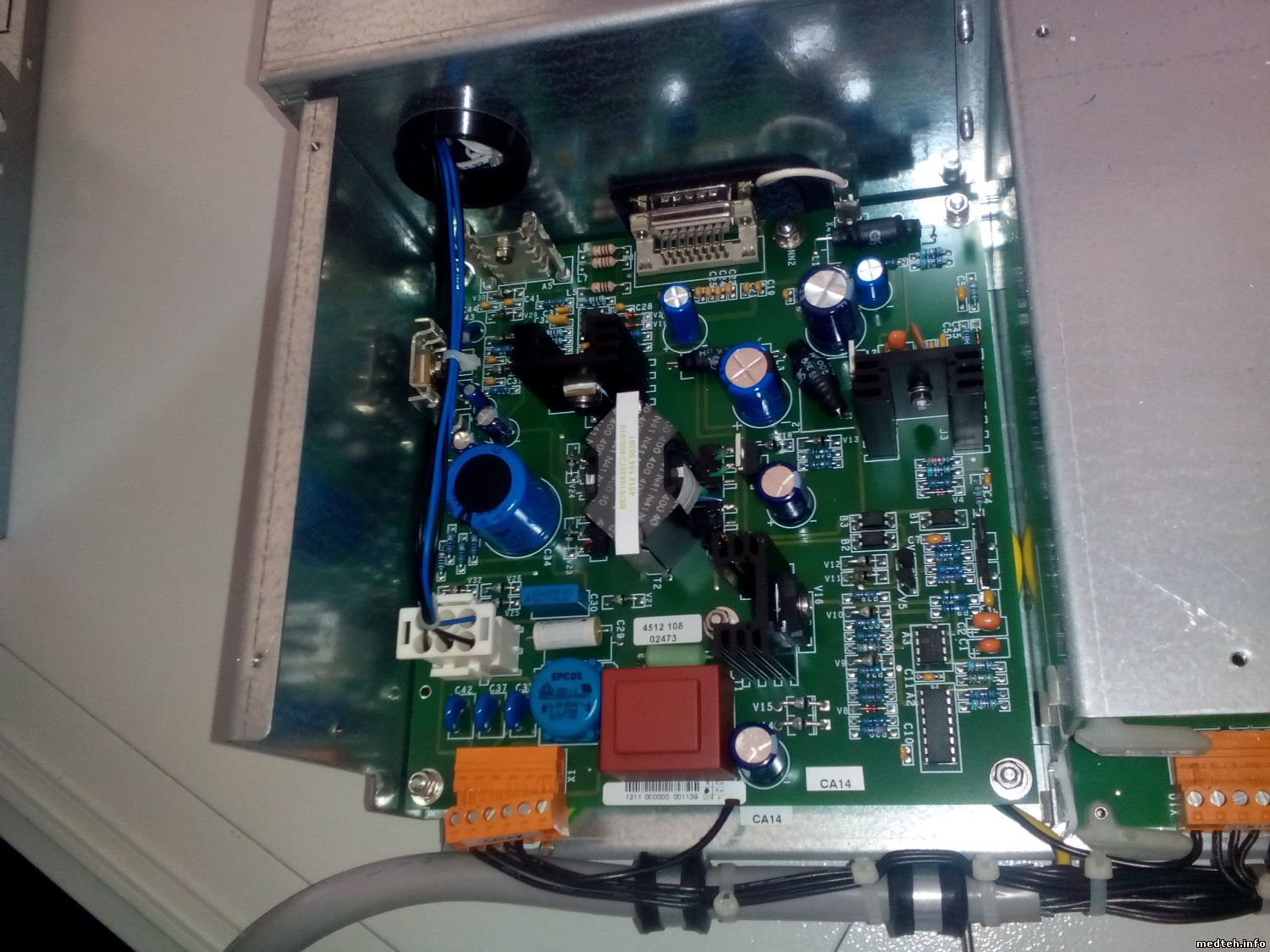

Это технический аппарат. Специалисты говорят проблема скорее всего в плате питания +5В. Проверил соотвествующие места питание есть. Возникла еще одна проблема - не показывает напряжения при тренировки трубки, все три предлогаемых значения по нулям. Прилагаю схему и фото платы. Сколько стоит вызвать специалиста в Шымкент?
Какие специалисты? При неисправности питания аппарат скорее всего или не включится или выдаст ошибку.
А какие? И какое?
А должен? А все ли вы правильно делаете?
Все делаете не так. Судя по фото - аппарату может скоро прийти конец. Диагностика начинается с внешнего осмотра, а не с внутреннего. Вы не определили при каких условиях возникает перегрев, а уже залезли в потроха. При тренировке трубки нужно ОЧЕНЬ ТОЧНО ПОНИМАТЬ ЧТО ВЫ ДЕЛАЕТЕ. Это очень, ОЧЕНЬ напряженный режим работы аппарата. При малейших неправильных действиях - пробой трубки, а уж перегрев ...
