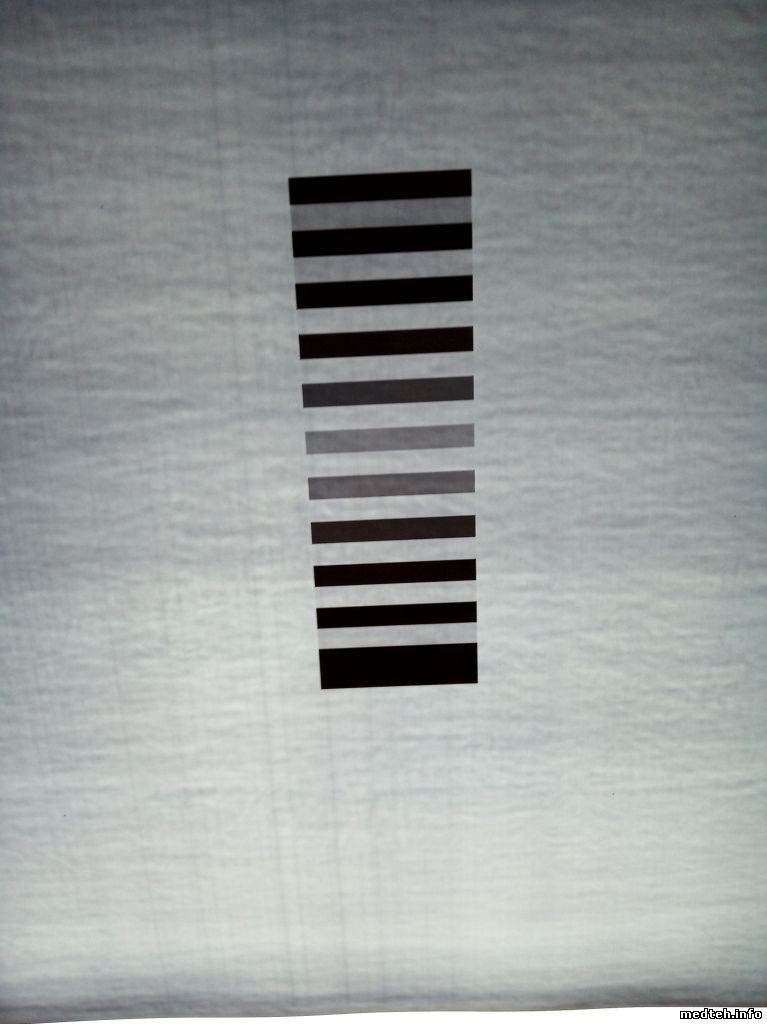

AVAMДата: Воскресенье, 28.Июн.2020, 15:16 | Сообщение # 11
У вас сообщений: 299
москва
Привет.
Возможно встречали такое изображение, по всей пленки морские разводы?.
Может нагрев вала как-то влиять, или лазерная модуляция, или питание??
ANDRY
VladiconДата: Воскресенье, 28.Июн.2020, 22:50 | Сообщение # 12
У вас сообщений: 88
Налицо деградация пленки. Если после печати нескольких верхних листов эта картина не уйдет-пленку под замену. Окончательный приговор:в темной комнате взять лист пленки из середины пачки, положить его поверх и напечатать калибровку. Обычно такое происходит при просрочке на 3-5 лет или при несоблюдении условий хранения
