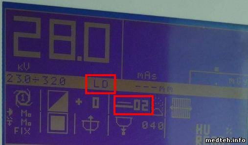

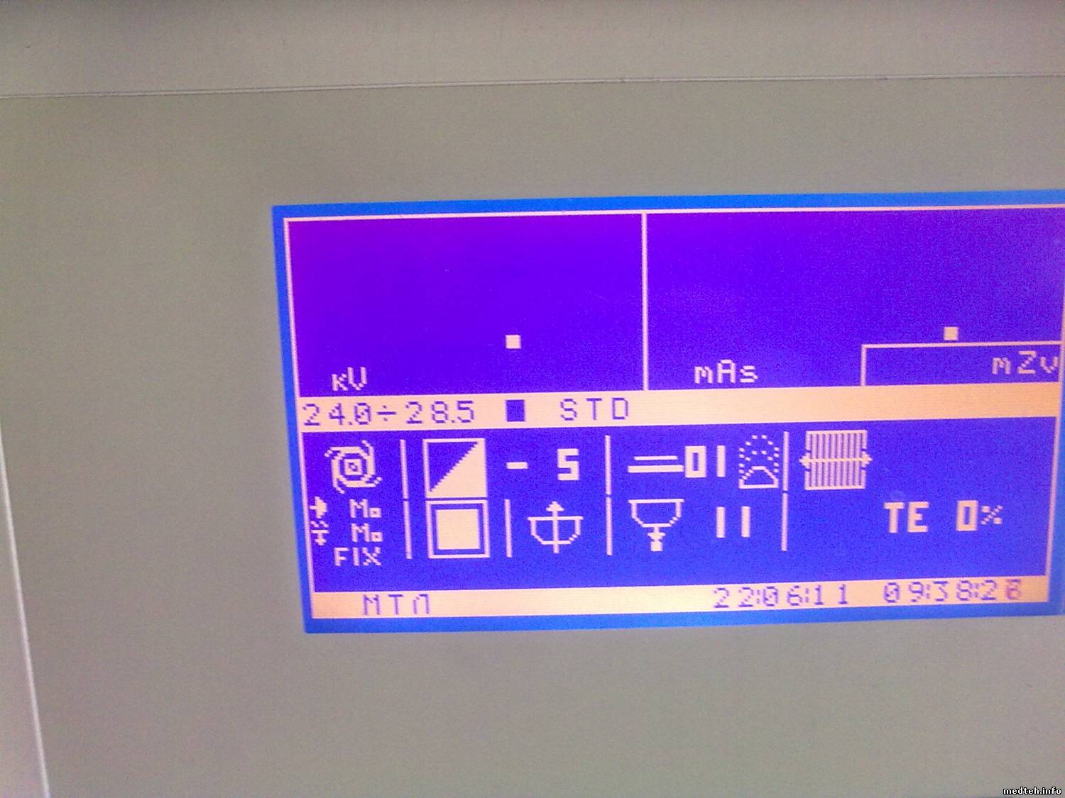

les_nik_178Дата: Среда, 20.Мар.2013, 03:33 | Сообщение # 73
У вас сообщений: 1094
Far East
Можно поставить комбинацию плёнки-экран не "01", а "02" (соответ. кнопка) и переключится между режимами "LD" и "STD" (кнопками мАс в автоматическом режиме). Можно попробовать поменять еще и параметр 01,02,03.
В каждом может быть запрограммирована своя настройка параметров экспонометра.

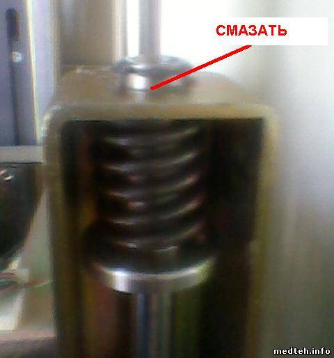

les_nik_178Дата: Среда, 20.Мар.2013, 03:46 | Сообщение # 74
Far East
Попутно. Может кто сталкивался.
Выдает ошибку по газовой пружине и блокируется.
Что это за блокировка такая?
Разобрался. Газовый амортизатор работает.
При рывках амортизатора сверху срабатывает микрик и выдает ошибку.
От времени металл выработался и верхняя часть штока подклинивала.
Смазка все решила.
Сообщение отредактировал les_nik_178 - Среда, 20.Мар.2013, 09:14
