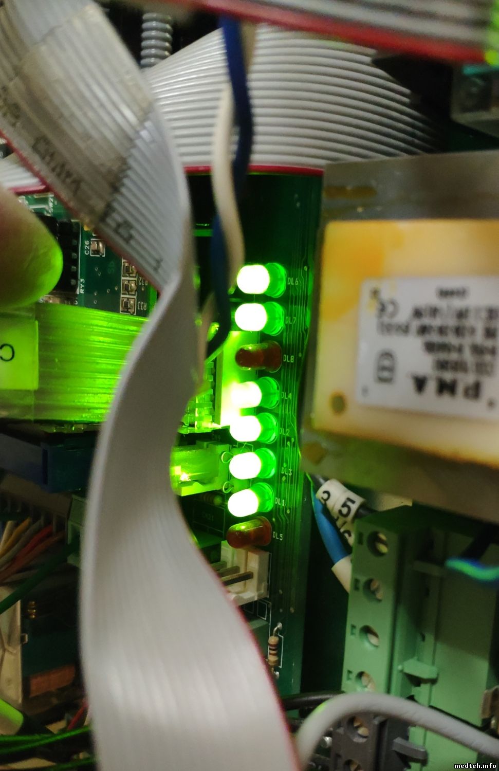

LongДата: Четверг, 27.Янв.2022, 07:12 | Сообщение # 361
У вас сообщений: 155
Ульяновск
Degtyarev_ae, прикол в том, что при примерно одинаковой начинке, корпуса у них могут значительно отличаться. Скинь фото своего.
Ну, а так, для примера, один из вариантов:
Degtyarev_aeДата: Четверг, 27.Янв.2022, 07:23 | Сообщение # 362
У вас сообщений: 22
Long, к сожалению, есть только такая фотка!
Спасибо за информацию, завтра буду там. Гляну.
Degtyarev_aeДата: Понедельник, 31.Янв.2022, 07:07 | Сообщение # 363
У вас сообщений: 22
Там оказался новый образец со светодиодом, впаяным в плату, снял и обратно поставил, и заработало. Видимо, контакт пропал unknown

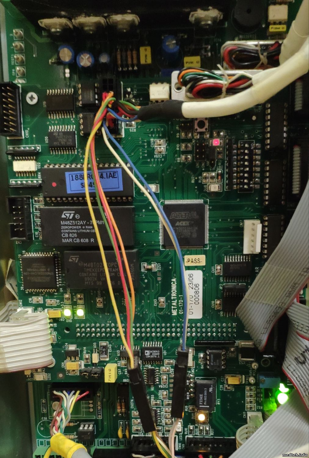

san156Дата: Четверг, 24.Мар.2022, 10:41 | Сообщение # 366
У вас сообщений: 30
Симферополь
Помогите: вылетела перемычка JP5 на плате 01-170-1 - как она должна стоять?
LongДата: Четверг, 24.Мар.2022, 11:13 | Сообщение # 367
Ульяновск
Лови:
san156Дата: Четверг, 24.Мар.2022, 11:53 | Сообщение # 368
У вас сообщений: 30
Симферополь
Спасибо.
Это я уже видел, но у меня левый контакт измазан немного герметиком, поэтому есть сомнение.
Кто знает, за что JP5 отвечает.

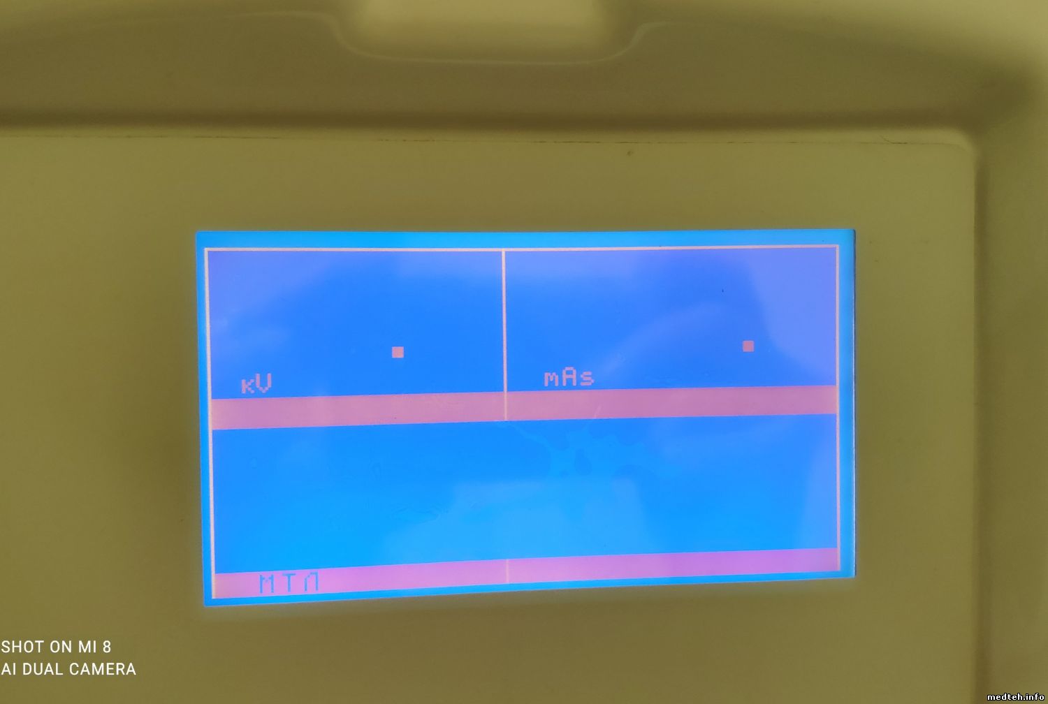

terbunyДата: Четверг, 20.Окт.2022, 15:44 | Сообщение # 388
У вас сообщений: 230
рентгенотехник
Маммограф "Maммо-4-"MT" при включении аппарата выходит из строя субплата накала токовой усилитель.
После замены вышедших из строя деталей работал около года. Затем опять вышли из строя теже детали и опять при включении.
Не подскажите, как решить эту проблему?
