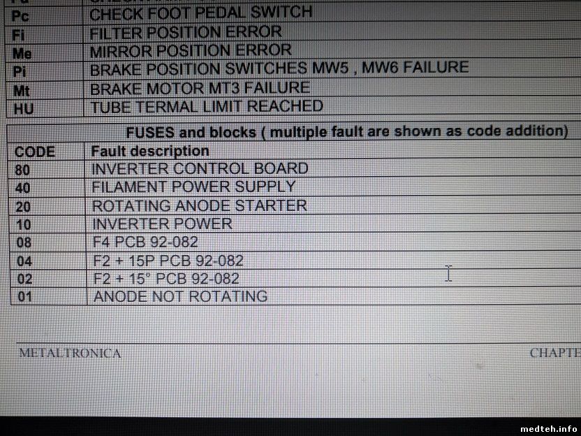

j256Дата: Суббота, 28.Сен.2019, 15:56 | Сообщение # 301
Всем здравствуйте!
Коллеги, помогите идентифицировать ошибку. Документацию смотрел, да видимо не туда. Если это техническая ошибка, поделитесь пожалуйста списком технических ошибок.

Для j256 Коллеги, помогите идентифицировать ошибку

j256Дата: Среда, 02.Окт.2019, 12:46 | Сообщение # 303
Андрей_Алтай,
Вот спасибо! И точно, "между глаз" попала эта таблица. blush
В моём случае нету платы 92-082. Есть плата 92-074 (плата раскрутки анода).
Сегодня уточнил модель аппарата: Маммо-4 МТ, Исп.2, Выпуск 2015г.
Есть платы 92-074, 01-170-1, 03-188-0, 92-073-5, 08-208-0, COMSH_207-r00, до остальных не добрался.

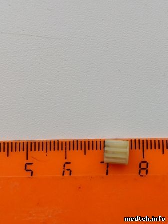

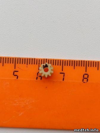

Коллеги, возник вопрос по приводу зеркала. Оказалась, лопнула шестеренка не валу эл. двигателя,вдоль зуба. Отдельно такую детальку где можно найти?

юджин, лаборант пользуется световым центратором?
Если он (лаборант) не подозревает о его (центратора) существовании, то выведите зеркало из поля снимка и зафиксируйте его в этом положении (веревкой).

Алекс-200, шторка из за этой шестерни клинит. Аппарат выдает ошибку "Зеркало не закрывается"
Либо у МТЛ, либо Solidworks осваивать и на 3Д-принтере печатать...
правда, официалы любят УЗЛАМИ все продавать - потому ценник может быть очень не гуманным.
юджинДата: Суббота, 19.Окт.2019, 10:16 | Сообщение # 312
У вас сообщений: 24
сибирск
Только вместе с электромоторчиком в сборе, ценник ох, плюс поставка 20 дней. В поисках ломаем детские игрушки и офисную технику.

Через некоторое время снова появилась ошибка... И в итоге пришлось на полностью ручной режим уйти :-)
В принципе, вполне норм, ни на качество снимка, ни особо на дозу не влияет - вполне так можно работать.
Однако, доверия к технике МТЛа как-то такие фокусы не добавляют...точнее к их итальянским "друганам".
Вобщем, лечение указанного сообщения - через калибровку экспонометра (если не ошибаюсь) - в инструкциях здесь есть процедура, треюуется должные быть на месте "полупрозрачные пластинки" в n-ом количестве поставляемые с аппаратом.
