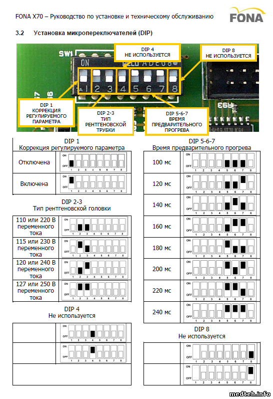

рентген сильно похож на блюикс 70. на плате сверхе есть ряд переключателей 8 штук? документация осталась? проверить установки по напряжению- с завода могло и на 230, и на 240 придти. тогда при просадке до 210- ошибка.

Да, на плате рентгена вверху есть ряд из 8 микропереключателей и судя по инструкции на них установлено 220 В переменного тока (минимальное значение). Но сами показания входного напряжения на стабилизаторе редко превышают 220 В (особенно вечером).

Если я правильно понял. спалить аппарат переключением этих переключателей нельзя?
У меня на переключателях позиция, согласно фотографии, на 120 или 240 вольт. Если напряжение ниже 220 на 1 вольт, то загорается ошибка А02. Стабилизатор здесь не причем, так как переключает повышающую обмотку при 215 вольт, а при 216-219 вольт передает напрямую сетевое напряжение на потребители.
То есть у меня там никак не выйдет переключить на 120 вольт, вместо 220? Если исполнение на наши 220, то 110 вольт к нему не относится? Пардон, просто перестраховываюсь, мало ли, аппарат дорогой, отвечать деньгами нет желания.

Итак, воспользовавшись фото схемы из сообщения №5, переключил программными переключателями (слева второй и третий) в режим работы 220 вольт (хотя до этого стояло на 230 - не работало, видно реально триггер срабатывал при 220, а ниже не хотел работать).

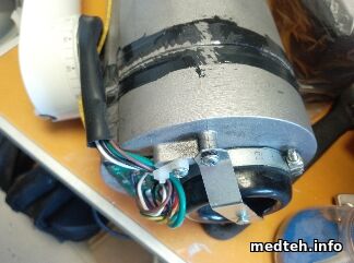

У нас Fona XDC. Трубка, наверно, такая же. Нет напряжения накала 4 вольта.
В моноблоке накал не прозванивается. Похоже простая схема-2 трансформатора и трубка.
Где можно заказать трубу SCAN-X OX/70-G4 7мА?

У кого нибудь есть мысли, как моноблок разобрать?
