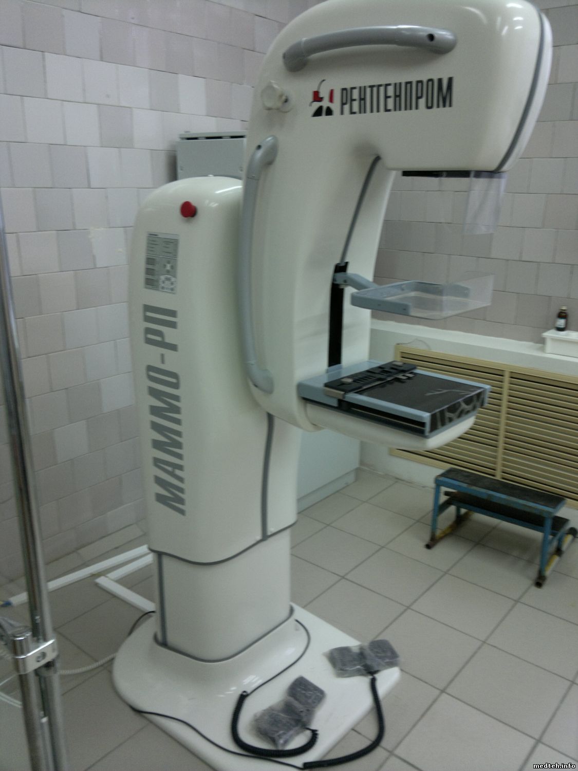

Здравствуйте коллеги.

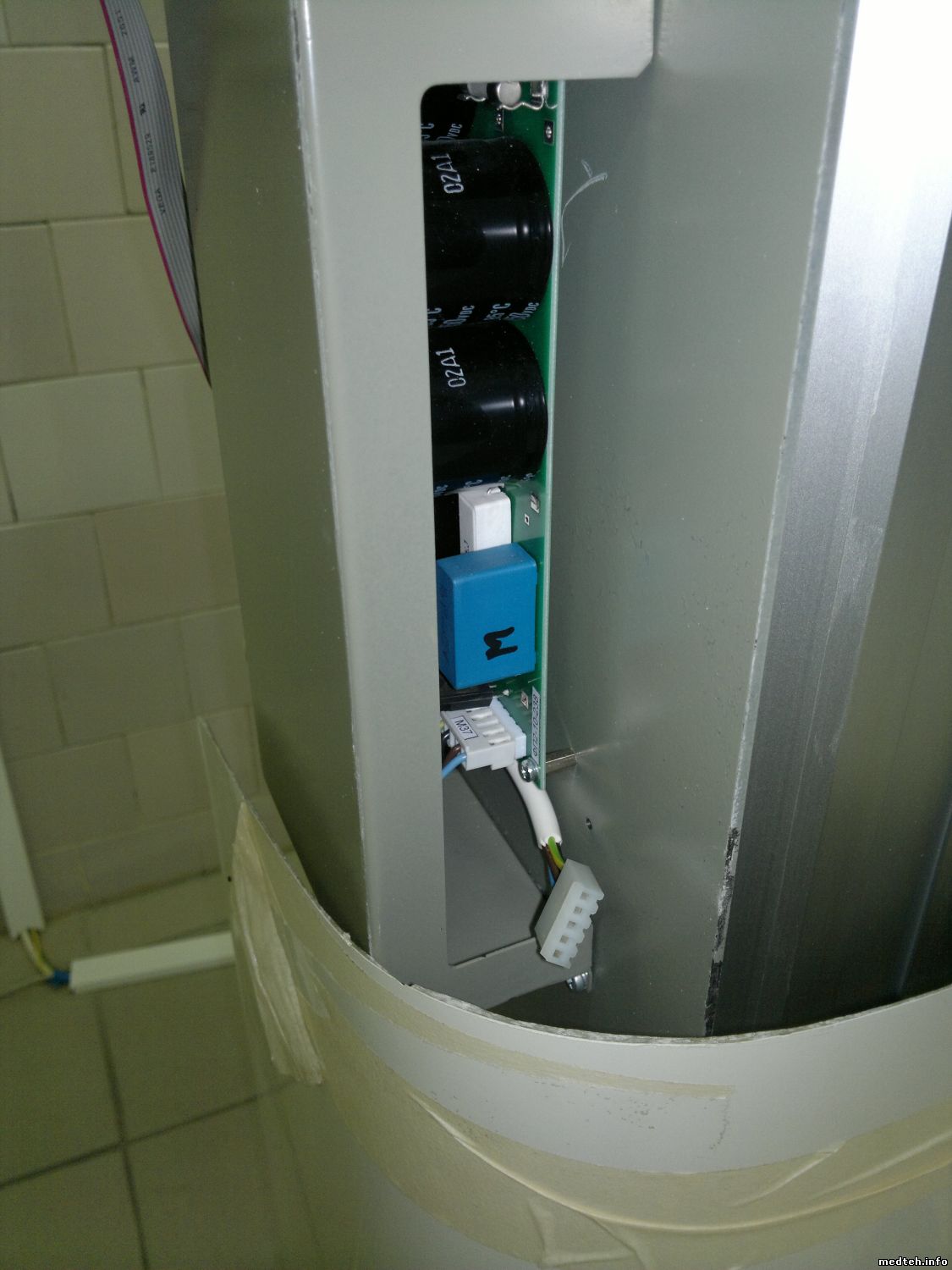

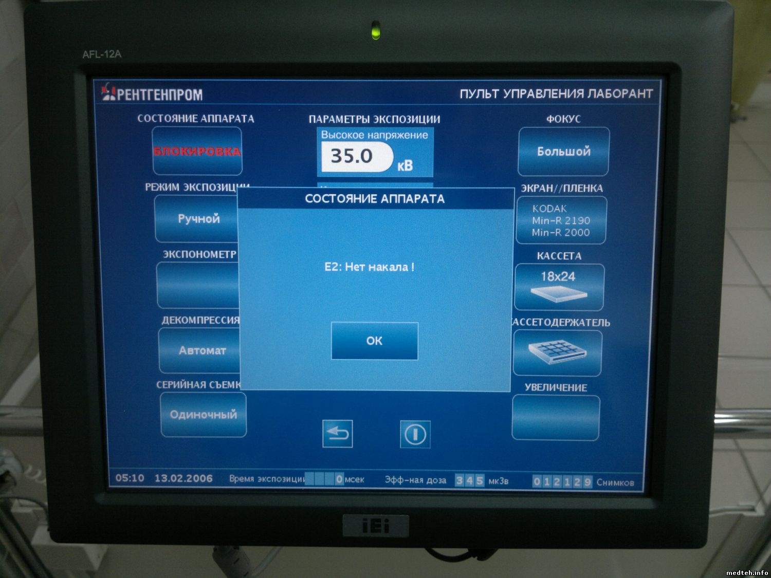

Маммограф МАММО-РП-Амико (аналоговый) 2011 г., не тот что аналог Альфы, а якобы собственная разработка Рентгенпрома. При включении в пункте "Состояние аппарата" высвечивается "блокировка", если нажать на неё, то выдаётся сообщение "Е2: Нет накала". Сама трубка целая, лезть дальше проблематично из-за отсутствия документации и того, что я явно далеко не первый кто его разбирал, есть явные следы неквалифицированного вмешательства (например единственный провод одного из блоков просто висит в воздухе и не понятно куда он вообще должен подключаться).
Может кто нибудь помочь принципиальными схемами или хотя бы схемой соединений на этот аппарат?

можно зайти в настройки, на пульте управления , пароль маммоконфиг, русскими буквами, в вкладке управления урп, посмотри есть ли дежурный ток.

Судя по раскрутке анода, которая тоже завязана на выход с модуля управления накалом, дежурное питание есть. Возможно есть у кого значения по контрольным точкам?

привет всем, имел такое счастье - проблема была в разъеме, через который идет накал - подгорает контакт.придется снять облицовку с трубы.возможно будет видно подгорания.я просто заменял разъем пайкой.
до этого неплохо попробовать попереключать фокусы- возможно на малом накал и будет.

А по теме: 95%, что умерла плата накала. Попробуйте переключить фокусы.Если никак, то заказывайте. Один плюс: запчасти у них не дорогие.
