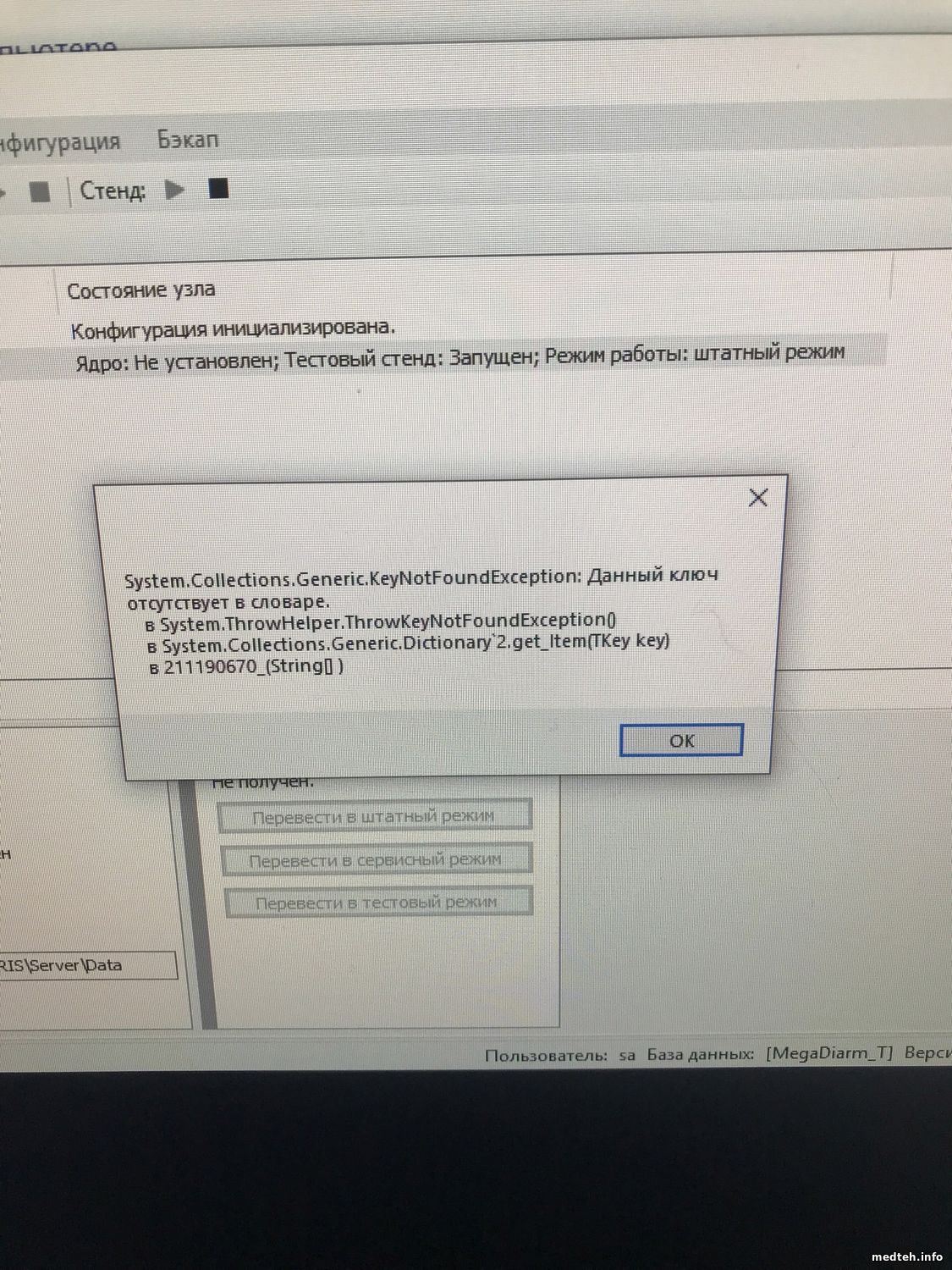

guzlikДата: Воскресенье, 14.Янв.2024, 15:54 | Сообщение # 9
отсутствует
Наро-Фоминск
Добрый день,.
Проблема с Интегрис версии 20.0.0 .
Важно отметить, что я срочник, работаю канцеляром хирурга в военном госпитале, и "намотали" работать с Интегрисом только по той причине, что я "компьютерщик", а значит должен понимать что и как. Медицинского образования нет, в айти сфере никогда не работал. Соответственно, мало чего понимаю в этой сфере. А сделать надо - полковник будет не рад, если рентгенология будет простаивать. Денег на вызов мастера, конечно же, никто не даст.
Проблема:- после замены жёсткого диска банально не открывается софт. Софт есть на D диске, перекинул точную копию на новый F диск. Софт не запускается, а вот интегрисовский винлок работает. Изменил батник irc.bat, чтобы он запускал IRCinstaller. Таким образом, хоть в проводник зайти можно, но выдаёт приложенную на фото ошибку. Что делать - понятия не имею.
Кстати, если хотя бы добьюсь того, что софт запустится, тогда после этого также нужно сделать так, чтобы Интегрис определял новый жёсткий диск и сохранял на него снимки.
BomberbugДата: Вторник, 16.Янв.2024, 08:13 | Сообщение # 10
У вас сообщений: 713
engineer
Если вопрос стоял только в замене винта на более ёмкий, то корректнее было (если буква диска с ОС не затрагивается) - полностью повторить содержимое старого винта на новом (сохранить порядок букв/разделов), сам размер разделов при этом можно на своё усмотрение оставить.
А что сейчас за "винегрет" сделан - только Вам и известно.
Если ж всё на одном винте ранее было - тогда уж надо "по месту" смотреть, возможно (если вопрос был в расширении свободного места под хранимые картинки) - достаточно было новый винт дополнительно подключить и той же буквой обозвать, где ранее папка OS была в корне (ну и, содержимое её само собой скопировать).
А так не ясно - что было и что сделали.
VakeriusДата: Среда, 17.Янв.2024, 12:38 | Сообщение # 11
новичок
Кашира
Я немного в курсе ситуации, происходило так:
Изначально стоял ССД, разбитый на 2 раздела, C и D. Поставили новый диск, пока обозвали его F, полностью скопировали на него D простым копированием, удалили на старом D сколько то .BIN файлов. Удаляли только .BIN, папки не трогали. Буквы дисков тоже пока не меняли. Перегрузили компьютер, рабочее место загрузилось. Срочник надеялся, что Интегрис автоматом подхватит данные с нового диска. Естественно, не подхватил. И при следующей перезагрузке компа интегрис перестал запускаться. Т.е. запускается операционка, далее просто черный экран. Вернули бины откуда взяли, никакого результата. Черный экран, ни сообщений об ошибках, ничего.
С моей точки зрения, он ничего невозвратного не делал, сломать ничего не мог. Сейчас система выглядит как до всех манипуляций. Но рабочее место не запускается. По факту - удалили с D диска сколько то бинов, перегрузили, испугались, вернули обратно. С: диск вообще не трогали.
Вот как то так.
ЮрьичДата: Среда, 17.Янв.2024, 15:05 | Сообщение # 12
У вас сообщений: 130
Бэкапы посмотрите до удаления BINов. Файлы MDF и LDF в частности. В них вся системная инфа базы, которая могла измениться, если при запуске не был найден какой-то системный BIN-файл.

BomberbugДата: Суббота, 20.Янв.2024, 09:10 | Сообщение # 16
engineer
Если полностью вернули назад всё как было (сохранив начальную структуру расположения) на диске D, то всё должно работать.
Если что-то не работает, то всё-таки что-то сделали не так как было раньше.
Отсутствие самих файлов BIN в папке OS может влиять на появление ошибок в программе при обращении к ним, но сам софт должен грузиться штатно.
У Интегриса в BIN только сами изображения, вся описательная часть в SQL хранится. Так что, если сам MSSSQL грузится корректно и файлы базы на своих местах и не повреждены - должен софт прогружаться.
На Вашем месте я б в логах винды поискал описание ошибок для начала, возможно там указана причина непрогруза.
К слову, пасс для доступа к ОС тут на форуме уже писали (можно было автозагрузку не менять).
