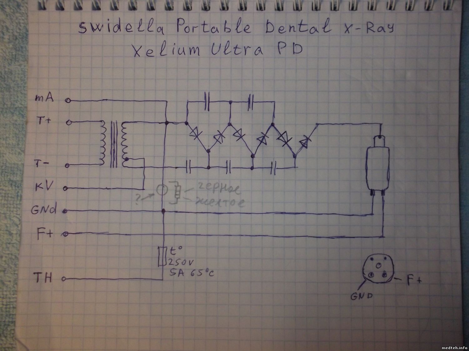

Alex_345Дата: Вторник, 15.Авг.2017, 21:29 | Сообщение # 6
Есть аппарат Portable Dental X-Ray Xelium Ultra PD компании Swidella. Один из высоковольтных диодов с большой утечкой, другой диод в стеклянном корпусе с двумя полосками одна жёлтая другая чёрная - в обрыве. Стоит одним концом на корпус, другим на выход mA.
Подскажите, чем заменить и где у него анод?

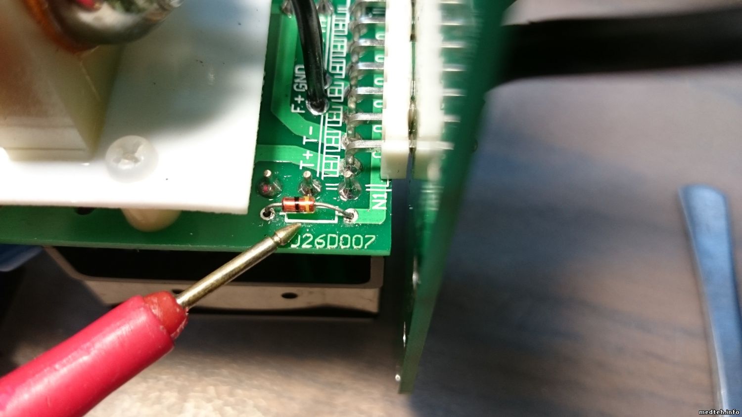

Alex_345Дата: Вторник, 15.Авг.2017, 21:36 | Сообщение # 7
На диод под вопросом указывает щуп прибора
Сообщение отредактировал Alex_345 - Вторник, 15.Авг.2017, 21:42

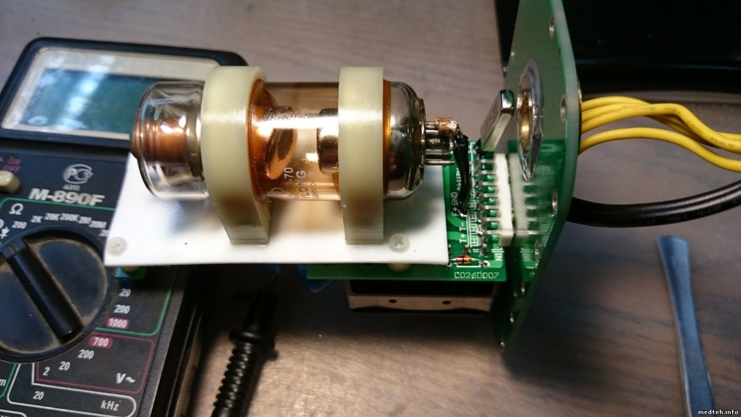

Alex_345Дата: Вторник, 15.Авг.2017, 21:45 | Сообщение # 8
Вид на блок
Alex_345Дата: Четверг, 16.Ноя.2017, 07:29 | Сообщение # 9
Аппарат отремонтировал, благополучно отдан владельцу и успешно трудится.
Перерисовал схему основной платы.

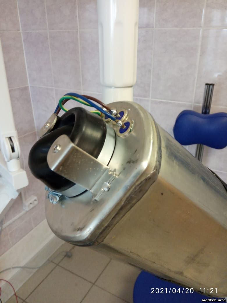

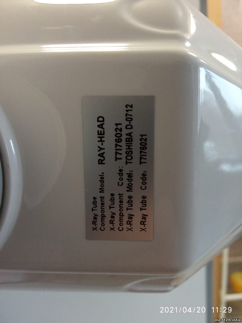

RomualdДата: Вторник, 20.Апр.2021, 16:26 | Сообщение # 10
У вас сообщений: 443
ремонт медоборудования
Липецк
Приветствую, уважаемые!
Не работает моноблок на дентальном рентген аппарате, из инфы только шильдик и внешний вид.
На первичку напряжение приходит, слышен гул, снимка нет.
Подскажите где купить моноблок или как выйти из ситуации!
