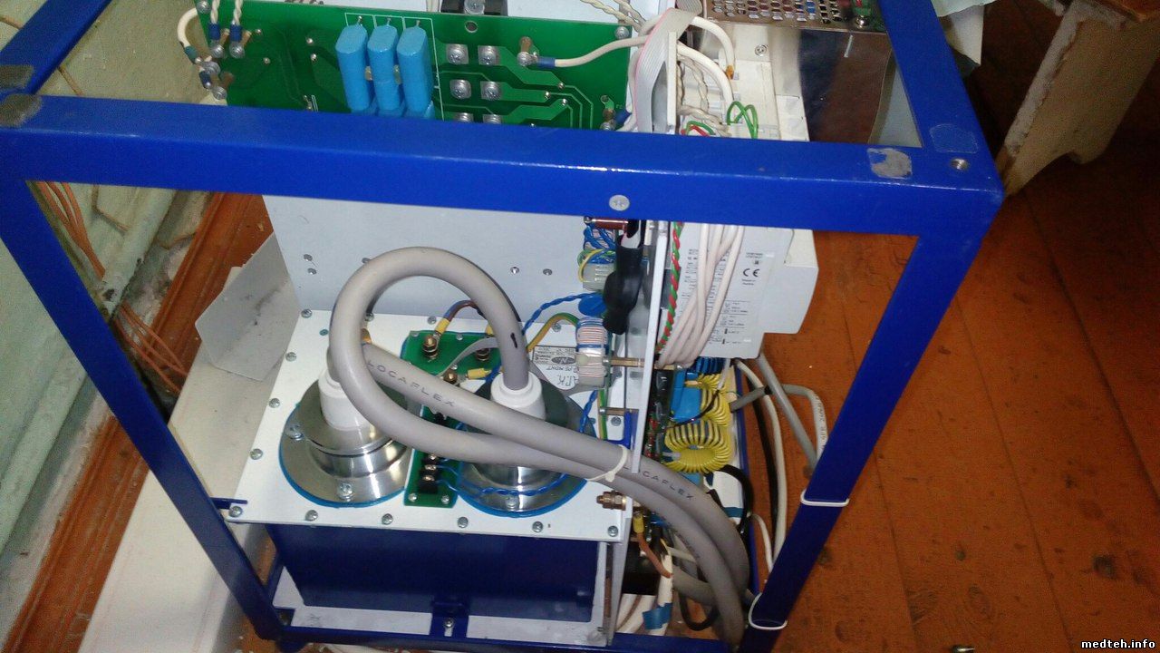

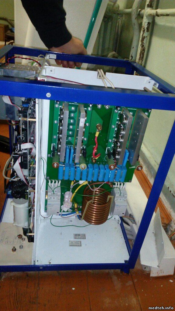

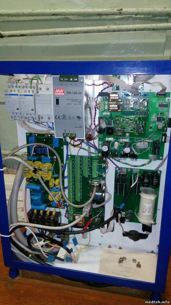

Добрый вечер. На ПСШ BioScope в работе на автомате скопия не добивает, приходится переходить на ручной режим и поднимать режимы. Как я понимаю проблема заключается в плате ССЯ,а именно нужно ее настраивать(калибровать). Питающие стоит новое( 2 белых бака-один на стол стойку,а другой на псш). Аппарат 2009г
Помогите схемами на это питающие. Где находится плата ССЯ и есть у кого опыт его настройки
прилагаю фото одного из питающих
