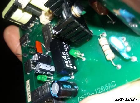

Состав платы накала
Преобразователь DC/DC P10LU-2412ZLF
Шим контролер -UC3825AN
Драйвер 2вох полевых транзисторов -AUIRS21811S
Операционный усилитель -LF353N
Оптопара рс817
Быстрый оптрон 6n137
Еще стоит одна микросхема AD..... плохое фото получилось не все видно,извиняюсь что не весь состав.
Полевые транзисторы не попали в кадр

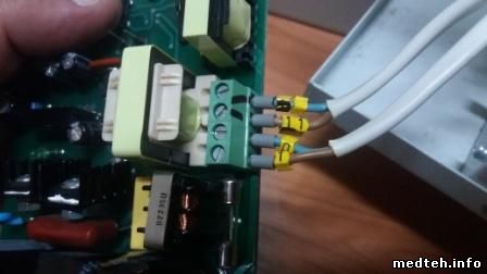

Проблема заключается в том что нету питания накала на генераторное,питания подается с платы питания и управления накалом.
На плату подается 220в, +24в которые поступают на DC/DC преобразователь +24в --на+12в -12в 2ват,также приходит управления с микроконтролера платы управления на быстрый оптрон 6n137,так же стоит обычная оптопара рс817 которая я предполагая подает сигнал на плату управления о том что накал присутствует.
На выходе DC/DC преобразователя по нолям на всех выходах контрольные светодиоды не светят при подачи от внешнего источника питания +12в -12в загорается один светодиод,пробовал сначала запустить плату отдельно подав 220в,+12 ,-12 и 3.3в через 15ом резистор на светодиод оптрона 6n137 при этом нагрузил выход накала обычной лампой накаливания 30ват лампа засветилась не очень ярко хотя на нее подалось 220в переменки,решил что все норм подключил плату на место с питание +12в -12в при включение сгорел предохранитель по питания 220в
Схемы нету плата с двухстороннем монтажом.
Очень буду благодарен если кто поможет схемой или чем сможете
